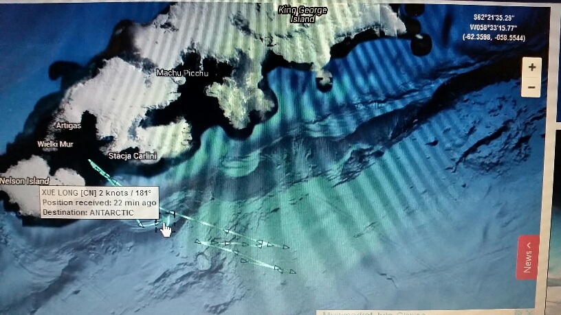

Aż żal patrzyć , jak Chińczycy marnują paliwo i orają morze :-( w odległości 10 Mm Polonusa.
70 Mm od Polonusa jest następny stateczek z pięknym dzwigiem:
http://www.nsf.gov/geo/plr/support/gould.jsp
http://www.usap.gov/vesselScienceAndOpe ... _sched.pdf
LAURENCE_M_GOULD.jpg [ 50.34 KiB | Przeglądane 3632 razy ]

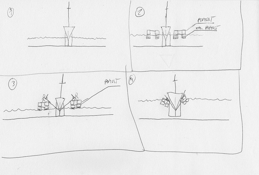

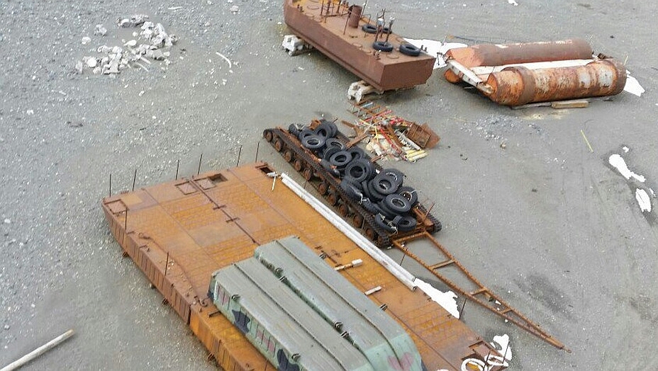

Czy możecie użyć tych zapominanych zardzewiałych i mam nadzieję szczelnych pomostów? Sztuk 4?
Bo mam taki pomysł jak ten na moim rysunku, aby zrobić sobie ekstra wyporność.
Podjechać nimi w okolice jachtu i za pomocą lin? Taśm? unieść nieco jacht wraz z łożem na tych pomostach. Pomosty są płaskie, może nie zanurzą się po 2 na burtę na tyle głęboko aby zaprzeć się o dno?
Pytanie czy dacie radę je zwodować? Czy są szczelne i czy macie czym opasać łoże pod wodą.
Ale taki mam pomysł który zrodził się w głowie wczoraj a o 3 w nocy otworzył mi jeszcze raz oczy na godzinę.
Oczywiście skala na rysunku jest tylko poglądowa, nie jestem tam nie widzę jak duże są pomosty i w jakim stanie.
Poldek.jpg [ 334.1 KiB | Przeglądane 3647 razy ]
Komentarz: Pomosty
pomosty.jpg [ 371.8 KiB | Przeglądane 3647 razy ]
PostNapisane: 7 sty 2016, o 13:19
Posty: 3196
Lokalizacja: Gliwice
Podziękował : 461
Otrzymał podziękowań: 482
viewtopic.php?f=39&t=22991&p=399398#p399398
PostNapisane: 7 sty 2016, o 13:23
Posty: 497
Lokalizacja: Trójmiasto
Podziękował : 141
Otrzymał podziękowań: 105
A no to widzisz, przeoczyłem, to chyba nie mogą :cry:
Bo mam taki pomysł...
Tę sprawę omawialiśmy już kilka razy. Tych pontonów nie możemy użyć i nie mamy jak użyć.
Tomek Sosin - +48 724 334 721

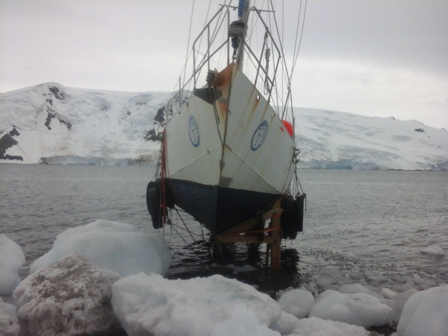

Dzięki za pomysły, niektóre można będzie wykorzystać w jakiejś innej wyprawie po inny jacht :)
Wyczerpaliśmy siły i środki. Nie ma w tym momencie, w tym miejscu gdzie stoimy, możliwości użycia sprzętu stacji. Podpora bardzo ucierpiała. Nasze kosmetyczne naprawy służą temu, by jacht miał szanse ustać do czasu udzielenia nam pomocy przez jakąś jednostkę pływającą.
20160106_123613.jpg [ 115.35 KiB | Przeglądane 3560 razy ]

PostNapisane: 7 sty 2016, o 14:27
Posty: 4688
Podziękował : 512
Otrzymał podziękowań: 702
Ze zdjęcia wynika, że z jednej stronu podpory praktycznie nie ma. A gdyby spróbować właśnie tam jakąś pływalność wetknąć? Nawet z dętek większych rozmiarów (o ile są, naturalnie) i potem napompować?
PS Jak zwykle sorry za mądrzenie się :-?
