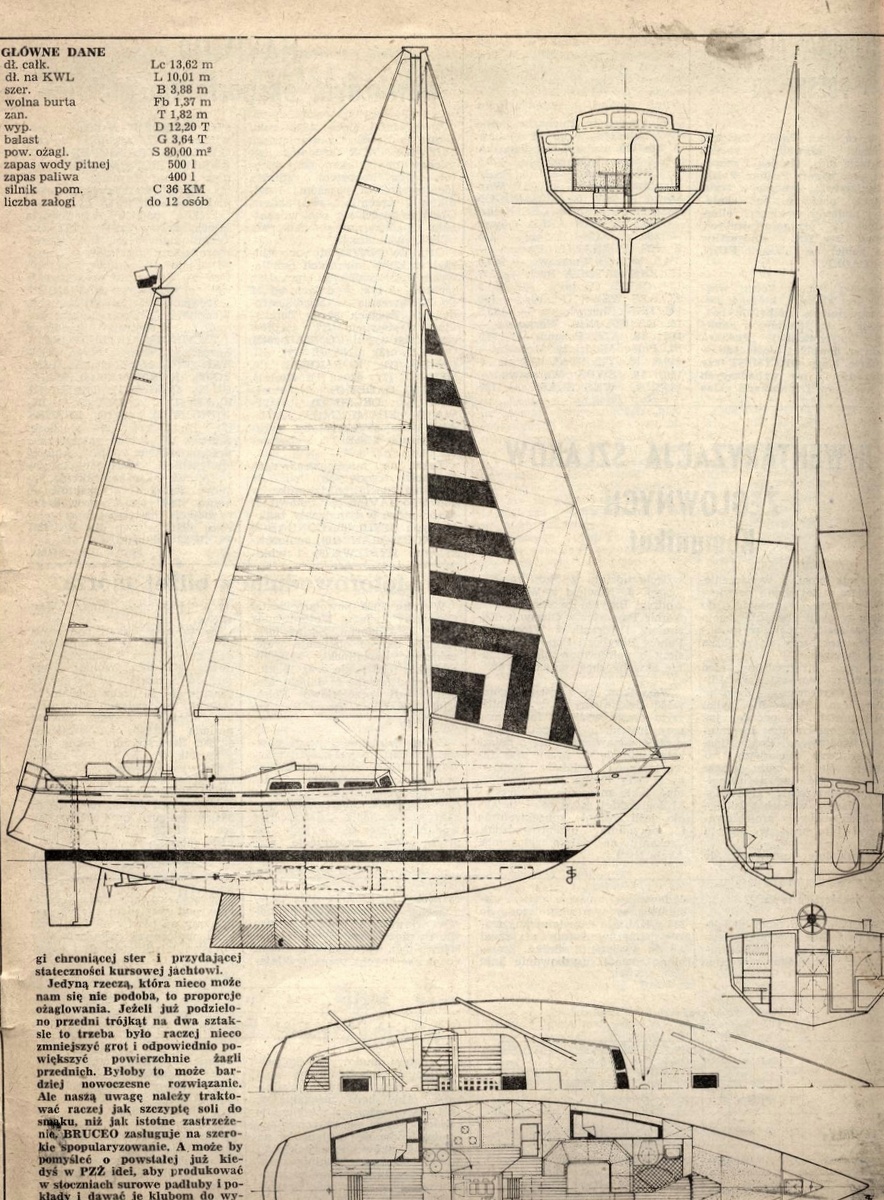

Mam rysunek Bruceo, zaczynam freeshipować.
Bruceo3.jpg [ 429.88 KiB | Przeglądane 4911 razy ]

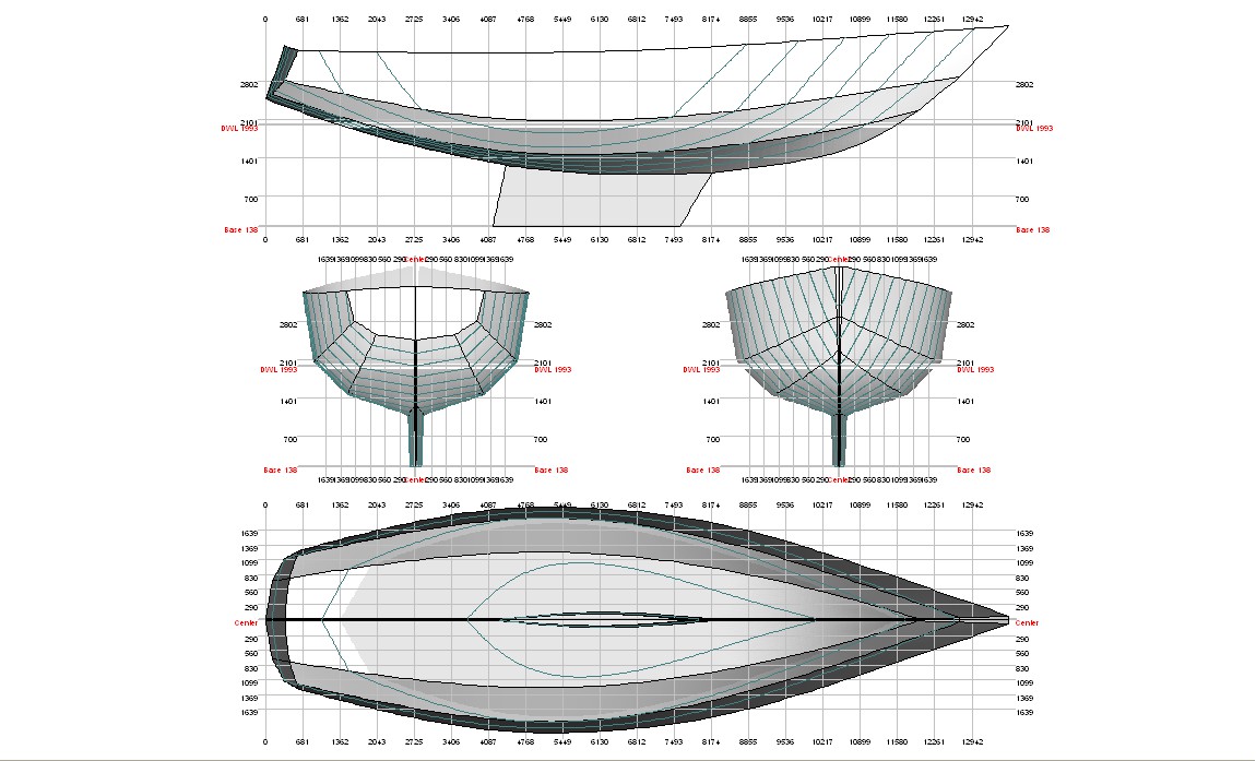

Są rysunki!
Bruceo.jpg [ 161.7 KiB | Przeglądane 4770 razy ]
Bruceo.fbm [55.73 KiB]
Pobrane 86 razy

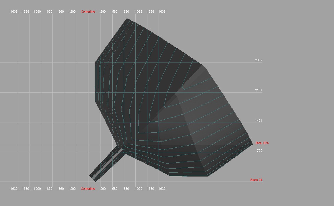

Kadłub w przechyle 45*
Zanurzenie = 0,85 m
Bruceo 45.jpg [ 79.51 KiB | Przeglądane 4761 razy ]
Wyporność: 15,4 t
Zanurzenie projektowe: 1,82 m
Wyporność projektowa: 12,2 t
Balast: 3,64 t

redgrist napisał(a):
Nieco w przyśpieszonym tempie widać kiedy pojawia się pływalność
Na tym filmie każde drgnięcie masztów to kamień pod burtą :oops:
Nie śledziłem historii: czym wyholowywano jacht (na filmie nie widać?)?
mjs napisał(a):
Kadłub w przechyle 45° Zanurzenie = 0,85 m Wyporność: 15,4 t
Wynik byłby bardzo korzystny, choć wg mojego "nosa", kciuka i sufitu nieco zbyt optymistyczny :roll: Tym niemniej nawet, jeżeli będzie to 1,05 metra jesteśmy w domu :-P
Zanurzenie = 0,85 m
Wyporność: 15,4 t
Balast: 3,64 t
Dajesz gwarancję? ALBO inaczej, bez komputera stawiam, że zanurzenie Polonusa w przechyle 45 stopni bedzie minimum metr. Podejmiesz zakład? :) Jeśli mam rację obstawiasz holownik?
W jakiej fazie pływu w stosunku do wysokiej wody były robione zdjęcia Polonusa. 1. to w którym jeden z was był w wodzie i 2. to na którym widać, że Polonus nie ma wsyzstkich podpór?

mjs napisał(a):
Kadłub w przechyle 45° Zanurzenie = 0,85 m Wyporność: 15,4 t Zanurzenie projektowe: 1,82 m Wyporność projektowa: 12,2 t Balast: 3,64 t
Możesz policzyc, o ile zmienia się zanurzenie kadłuba, gdy jacht bardzo mocno przegłębimy na dziób (np. holując za top masztu w przód)?
Nawet jeżeli mój nos mówi, że będzie to 1,30 metra, to i tak jest zysk 0,5 metra :oops:
Sajmon napisał(a):
przy wysokiej, poziom wody siega do granicy kil-burta
Czyli - wg rysunku linii teoretycznych - od granicy kil-burta do KLW (linii wodnej) jest jeszcze 80-90 cm. Teraz trzeba zobaczyć na prognozy pływów (High Water).
Może być i więcej... Przecież w kilu jest balast, a we freeszipie nie ma. Środek ciężkości masy kadłuba trochę skoryguje pracę balastu. Dochodzi siła wyporu zanurzanej części burty, która będzie wspomagała siłę balastu ciągnącą w dół. Być może będzie trzeba więcej przechylić, żeby kil był równo z zanurzoną burtą? To pokaże, albo i nie - praktyka. Takielunek też "waży" inaczej w różnych kątach przechyłu... Nie znam masy jachtu.
Przy wysokościach poziomu wody nie można zapominać o grubości łoża pod kilem. Do zwodowania w pionie może być potrzeba 2 m wody.
Zanurzenie = 0,85 m
Wyporność: 15,4 t
Balast: 3,64 t
[/quote]
Tomku:
M.Sziwa oblicza te szacunki wg. programu do projektowania jachtów:
Z tego co (jego rysunki -(kilkanaście razy)) sprawdzałem to jego symulacje kadłubów są zadziwiająco dokładne....
Zresztą dodaj z pięć ton wagi więcej, a będziesz miał bardziej dokładniejszy szacunek (zanurzenia wzrośnie w centymetrach.) i wyjdzie Ci dalej maximum (a nie minimum) metr - czyli w sam raz na oponki, bo ten przechył (jak sam widzisz) jeszcze nie jest optymalny.
Wg. mojej wiedzy można to wszystko uznać za realne.
ps Mirosławie (mjs'ie) Sziwo jesteś nieoceniony: zrób/oblicz im jeszcze te 5 ton więcej... :roll: a może będą zadowoleni.

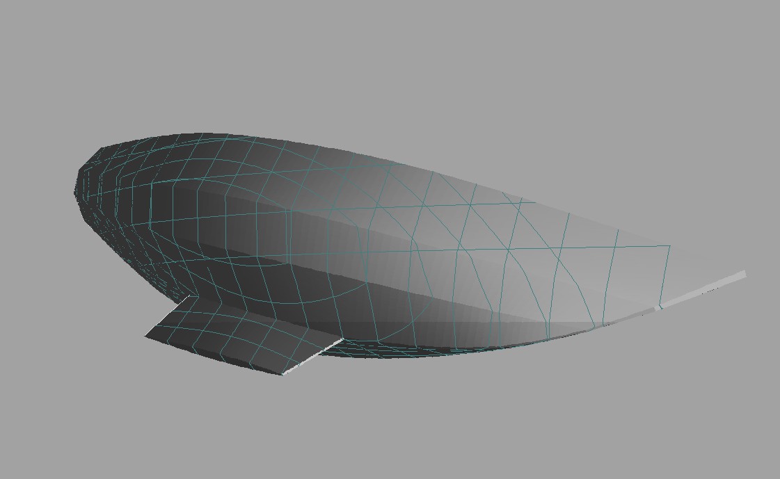

Przechył boczny 45*
Przechył na dziób 10*
Bruceo 45_10d.jpg [ 56.22 KiB | Przeglądane 4547 razy ]
Wyporność w przechyle = 12,6 t
Zanurzenie w przechyle = 0,86 m
