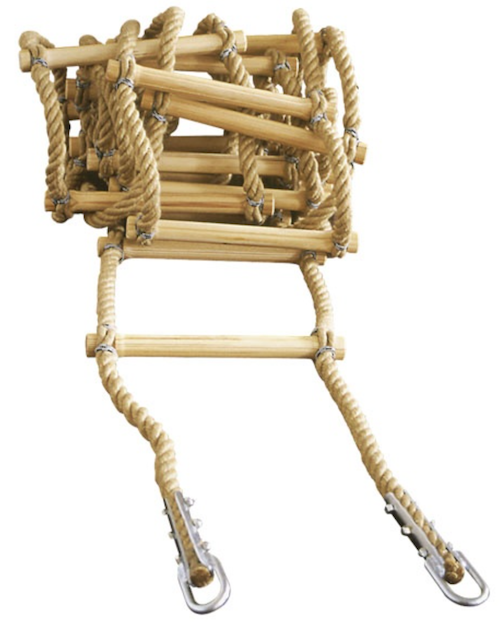

Też uważam, że ta linka za słaba jest. Myślę, że właściwa inwestycja to 4€ w 1 mb drabinki.
A gdzie takie cudo sprzedają?

Np. tu:
http://allegro.pl/drabina-sznurowa-lino ... 19490.html
Ale wyobrażam sobie, że koszt 4€ za mb przy własnej produkcji jest możliwy do osiągnięcia.
Ale to zupełnie inna drabinka niż ta ze zdjęcia, tamta była konopna:
http://www.sportplus.pl/drabina-sznurowa-do-wspinania-p-1186.html

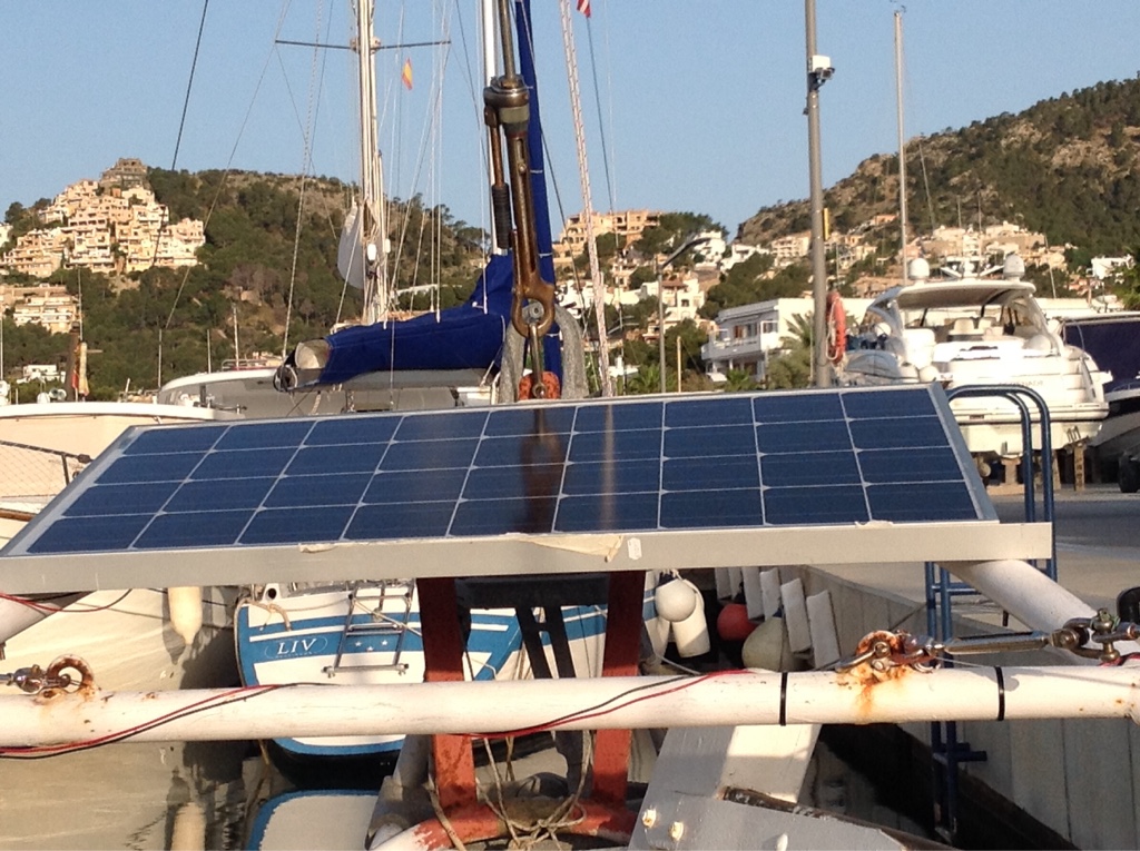

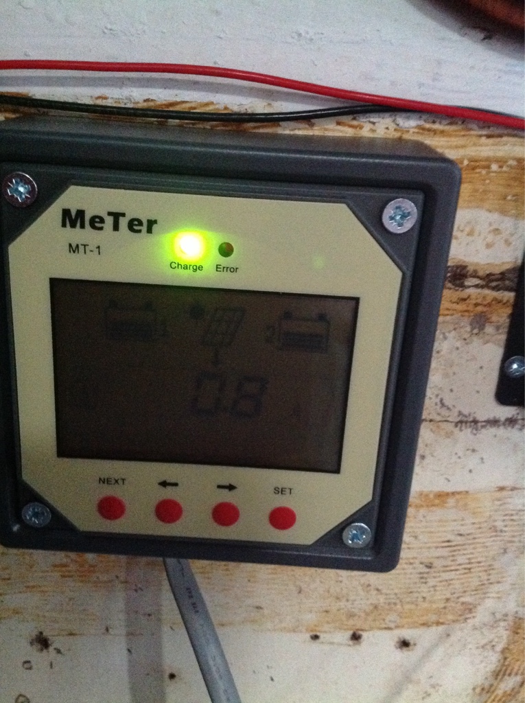

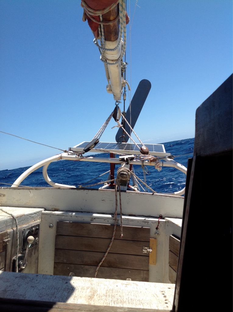

Prac ciąg dalszy czyli mamy światło i ładowanie. Światło to ledowe lampki, biały/czerwony, a ładowanie to 80W panel. 5 godzin wiercenia i jakieś 6 wierteł plus wiertarka (nie przeżyła biedaczka eksperymentu) - teraz już wiem, jak solidna rama trzyma samoster ;).
Obserwuję sobie od rana, ledwo słońce się pokazało nad górami otaczającymi zatokę a ten 0,5A już pokazuje. Godzina później, słońce ciagle niewysoko, wszak ledwie 8 rano jest, a ten mi daje 1,1A. Jak tak dalej pójdzie, będę musiała kable na grubsze zmienić ;) (nie, nie będę, te są na więcej niż on potrafi wyprodukować maksymalnie. Ale podobać mi się :)
Panel, jak planowałam, dostarcza prąd do dwóch oddzielnych akumulatorów -80% do hotelowego i 20% do silnikowego. Może zmienię to na 70/30 poźniej, bo mój silnikowy musi być w pełni naładowany - po tych 3 latach na lądzie silnik nie bardzo pamięta, po co na jachcie jest i bardzo się dziwi, jak mu kazać pracować, dopiero stanowcza perswazja starterem (często dobrych kilka minut) przypomina mu jego rolę. I w dodatku jest sklerotykiem - pamięta przez dzień (zapala potem od dotknięcia) po czym znów następnego dnia nie ma pojęcia, co od niego znowu chcą...
ImageUploadedByTapatalk1431497115.332852.jpg [ 303.44 KiB | Przeglądane 4028 razy ]
ImageUploadedByTapatalk1431497088.564032.jpg [ 314.52 KiB | Przeglądane 4028 razy ]
Ps. Te cyferki wydają się małe. Ale należy brać pod uwagę, że w obecnym trymie Wiedzma potrzebuje jakies 20-25 Ah na dobę. To nie jest dużo i mam wielkie nadzieje, że ten panel wyprodukuje więcej ;)

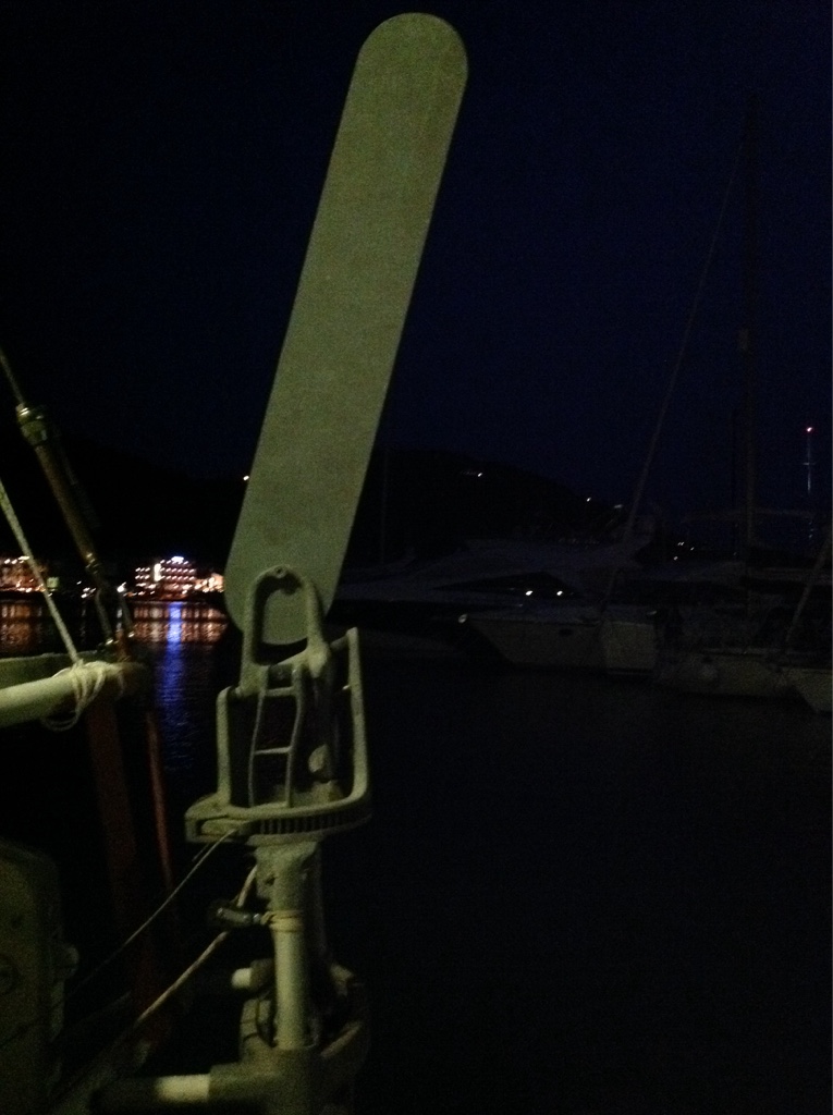

Samoster założony:
ImageUploadedByTapatalk1431546094.517399.jpg [ 177.25 KiB | Przeglądane 3959 razy ]
