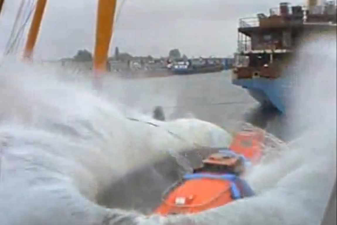

Przy okazji widać, co dzieje się z wodą podczas spadania w dół... np. z fali:
test.jpg [ 88.36 KiB | Przeglądane 7785 razy ]
