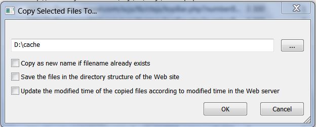

1. Konieczne jest skorzystanie z przeglądarki Mozilla Firefox. Zazwyczaj jej nie używam, ale chwilowo to "stan wyższej konieczności". :rotfl: Wchodzimy jak zwykle na stronę regat, logujemy się, odświeżamy status itd.
2.Uruchamiamy programik (nie wymaga instalacji) "MozillaCacheView".
mozillacacheview.zip [70.9 KiB]
Pobrane 273 razy
MozillaCacheView_x.JPG [ 251.13 KiB | Przeglądane 9482 razy ]
Odświeżamy...
Wybieramy wszystkie pliki (CTRL+A)
File -> Copy Selected Cache Files to (F4)
Wybieramy miejsce docelowe (najlepiej przygotować sobie wcześniej pusty katalog z łatwą ścieżką dostępu (raczej bez polskich liter).
W moim przypadku D:\Cache
D_cache.JPG [ 33.43 KiB | Przeglądane 9482 razy ]

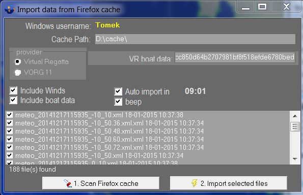

3.W VRTOOL importujemy "cache"
File -> Import From Firefox
scan_firefox_cache.JPG [ 53.48 KiB | Przeglądane 9482 razy ]

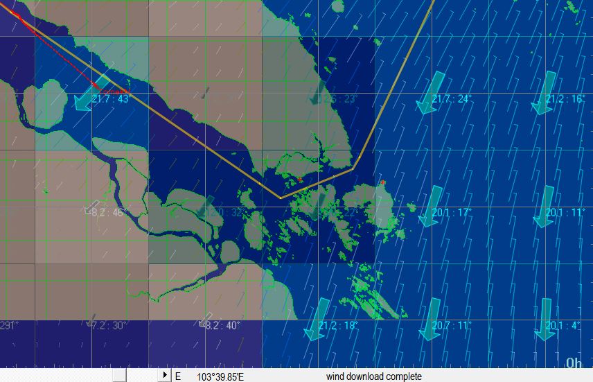

3. Cieszymy oczy widokiem aktualnych wiatrów w Wierciuli. :D
wierciula.JPG [ 44.09 KiB | Przeglądane 9482 razy ]

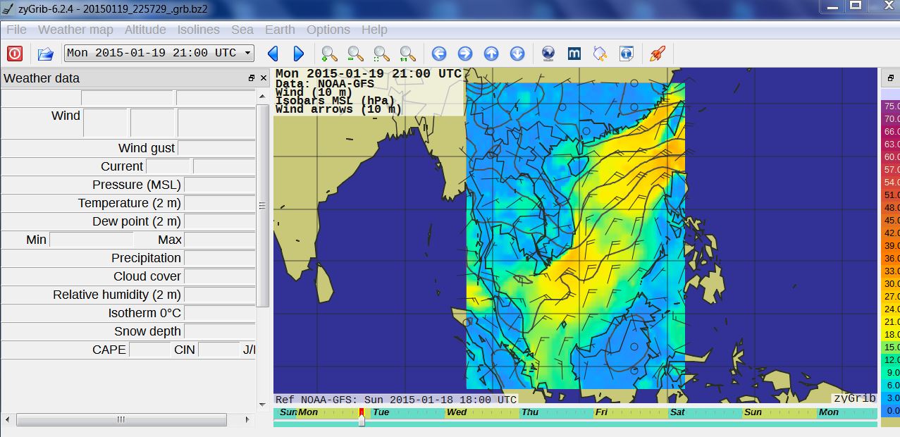

Inny (wg mnie zdecydowanie lepszy) sposób na aktualizację wiatrów w Wierciuli...
Pobrać plik instalacyjny:
http://www.zygrib.org/getfile.php?file= ... -6.2.4.zip
Rozpakować i zainstalować.
Zaznaczyć interesujący nas obszar na mapie Świata.
Pobrać "grib".
griby.JPG [ 162.39 KiB | Przeglądane 9440 razy ]
W VRTool: Menu Winds -> Import Grib -> Import Grib File -> Select Grib file (wybrać plik skompresowany) -> Use Winds.
efekt.JPG [ 96.02 KiB | Przeglądane 9440 razy ]

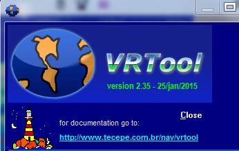

Jest nowa wersja VRTool.
vrtool.JPG [ 23.46 KiB | Przeglądane 9256 razy ]
version 2.35 - NOAA changes
Postby omar » Tue Jan 27, 2015 2:17 pm
Version 2.35 release notes ( 25/jan/2015 )
- fixes issues with NOAA protocol changes in jan/2014.
New implementation allows the use of GFS data sets
in 3 position resolutions
- GFS 1.00 degree
- GFS 0.50 degree
- GFS 0.25 degree
I did not include other data sets (GDAS, GFS Ensemble, etc..)
Not sure what they are :roll:
Update recommended for all users,
Do pobrania:
http://www.tecepe.com.br/nav/vrtool/setupVRTool_235.exe
