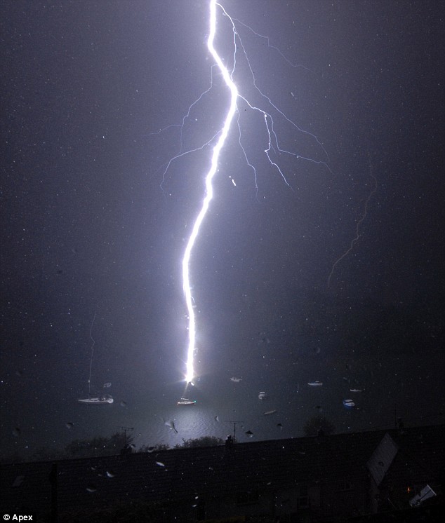

My tu gadu gadu , a to zjawisko trzeba na przykładach omawiać :)). Fotka z netu. Aż ciary przechodzą. Zwróćcie uwagę , że obok stoi większy jacht, a piorun trafia ewidentnie mniejszą jednostkę i jakie tu wnioski wyciągnąć dla siebie????
I jeszcze jeden przykład:
http://www.youtube.com/watch?v=9XeEAI2KFRc
article-0-05B73453000005DC-532_634x746.jpg [ 82.74 KiB | Przeglądane 11425 razy ]
A może ten mniejszy miał zabudowaną instalację odgromową ?

A oto komentarz właściciela owego jachtu.Jak pisze : straty były niewielkie.
"Mr Goodden, 59, said he thinks the damage, which appears to be limited to a radio aerial and a light, was minimal because the mast acted as a lightning conductor for his family's sailing boat.
'It just discharged it like a lightning conductor - straight through the boat. If someone had been in there touching that I don't like to think what could have happened.'"
Read more: http://www.dailymail.co.uk/news/article ... z24m1eiHEE
Jak pisze właściciel nie. Patrząc na zdjęcie można dojść do innych wniosków. Jachty stały nie tak znów blisko siebie a przecież atmosfera, chmury burzowe, nie są jednorodne. Po przyjrzeniu się zdjęciu widać, że i tamten jacht wysłał do chmury pilota. W ochronie odgromowej zakłada się, że strefa ochrony przed uderzeniem pioruna to stożek o kącie 45 stopni od najwyższego punktu piorunochronu. Gdyby ten mniejszy jacht stał w takim stożku nie powinien być uderzony piorunem.
Ze regula trzech sie potwierdza: Jesli moja lodka ma maszt wysokosci 10m, to trafi mnie tylko wtedy, jesli piorun ma zamiar trzasnac w promieniu 30m ( 3 x10 - w sumie nieduzy cel... ) ), co obrazek ilustruje przepieknie.
