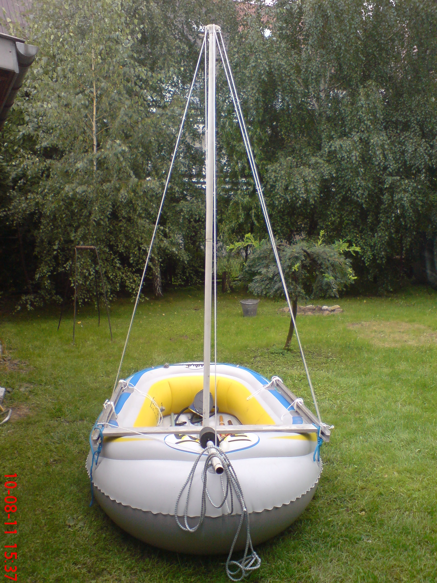

Myśl o posiadaniu własnej jednostki żaglowej...
Zainspirowany Perkozem Wojciecha Kasprzaka (żagiel typu szczęki kraba) zrobiłem coś takiego:
Ponton_żaglowy.jpg [ 434.79 KiB | Przeglądane 24284 razy ]
Ponton z takim żaglem ( mimo tylko 5 m2 ) sprawuje się nad podziw dobrze. Szkoda tylko, że słabo sobie radzi na bardzo słabych wiatrach.
Całkowity koszt materiałów ( łącznie z kamizelkami, pompką i wiosłami) zmieścił się w 800 PLN.
Plus dwa tygodnie własnej pracy popołudniami.

Ponton z żaglem - szczegóły :
Od tego zacząłem:
Ponton

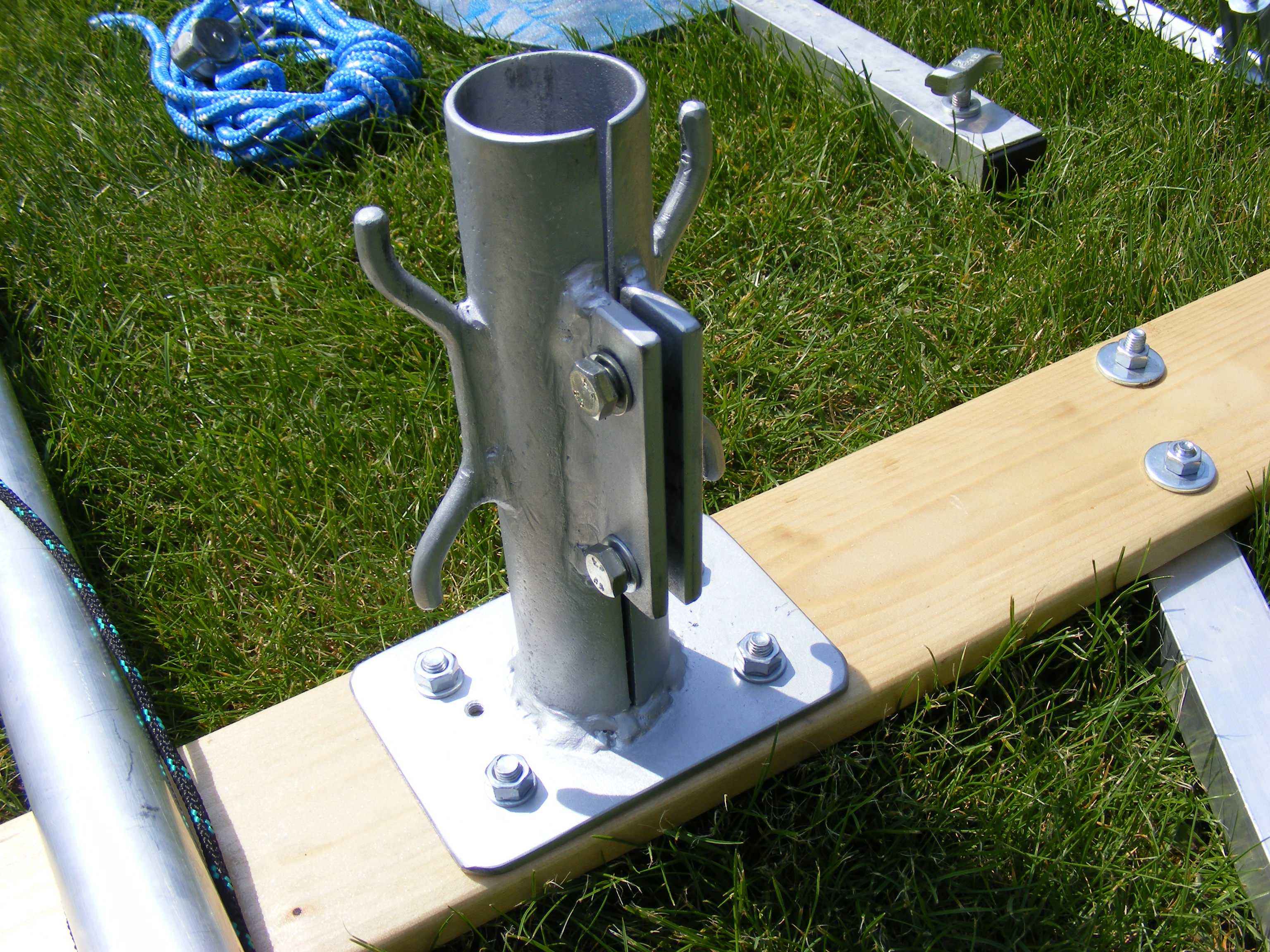

Mocowanie masztu :
Mocowanie_masztu.jpg [ 693.24 KiB | Przeglądane 24130 razy ]

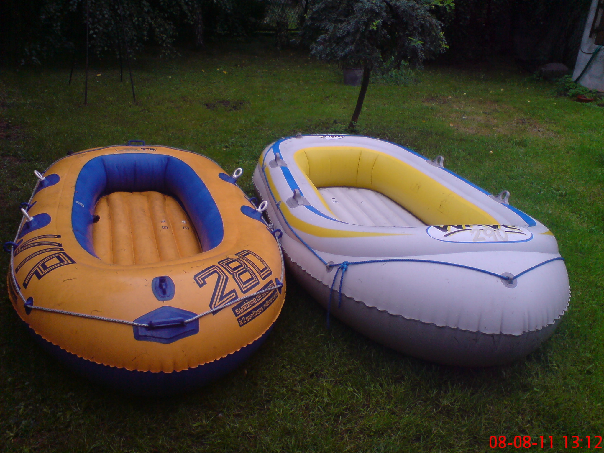

Witam i dziękuję za fotki.Miałem w przyszłym roku........,ale chyba jeszcze w tym coś popływam :D .Który waszym zdaniem bardziej się nadaje....?
DSC02519.JPG [ 857.31 KiB | Przeglądane 23828 razy ]
DSC02518.JPG [ 685.01 KiB | Przeglądane 23828 razy ]
Po mojemu - żaden. To chyba plastyczane pontoniaki.

Na razie przymiarki pod cięcie,wiercenie,spawanie
DSC02541.JPG [ 880 KiB | Przeglądane 18363 razy ]
DSC02539.JPG [ 876.71 KiB | Przeglądane 18363 razy ]

Jeszcze tylko ster,miecze :D :D :D
Komentarz: jeszcze ster ,miecze no i .......
DSC02581.JPG [ 879.46 KiB | Przeglądane 18326 razy ]

PostNapisane: 19 sie 2011, o 14:29
Dołączył(a): 6 sie 2011, o 17:41
Posty: 31
Podziękował : 12
Otrzymał podziękowań: 14
Gratulacje Jar67ek !!!
Jestem pod wrażeniem rozwiązań konstrukcyjnych.
Ale nie pochwaliłeś się wrażeniami. Sądząc po wyglądzie wody na zdjęciu wiatr był bardzo mizerny - z przyjemności żeglowania nici.
Mam też kilka uwag :
- do bomu przymocuj bloczek - będziesz potrzebował mniejszej siły do sterowania żaglem,
- linę z przodu żagla przywiąż do podstawy masztu, a dół żagla do masztu przymocuj obrotowym uchem (ja dałem uchwyt do rury PCV fi 40),
- nie masz problemu ze sztywnością mocowania mieczy ?
- jak zamocowałeś ster?
Pozdrowienia
i silniejszych wiatrów ;)
