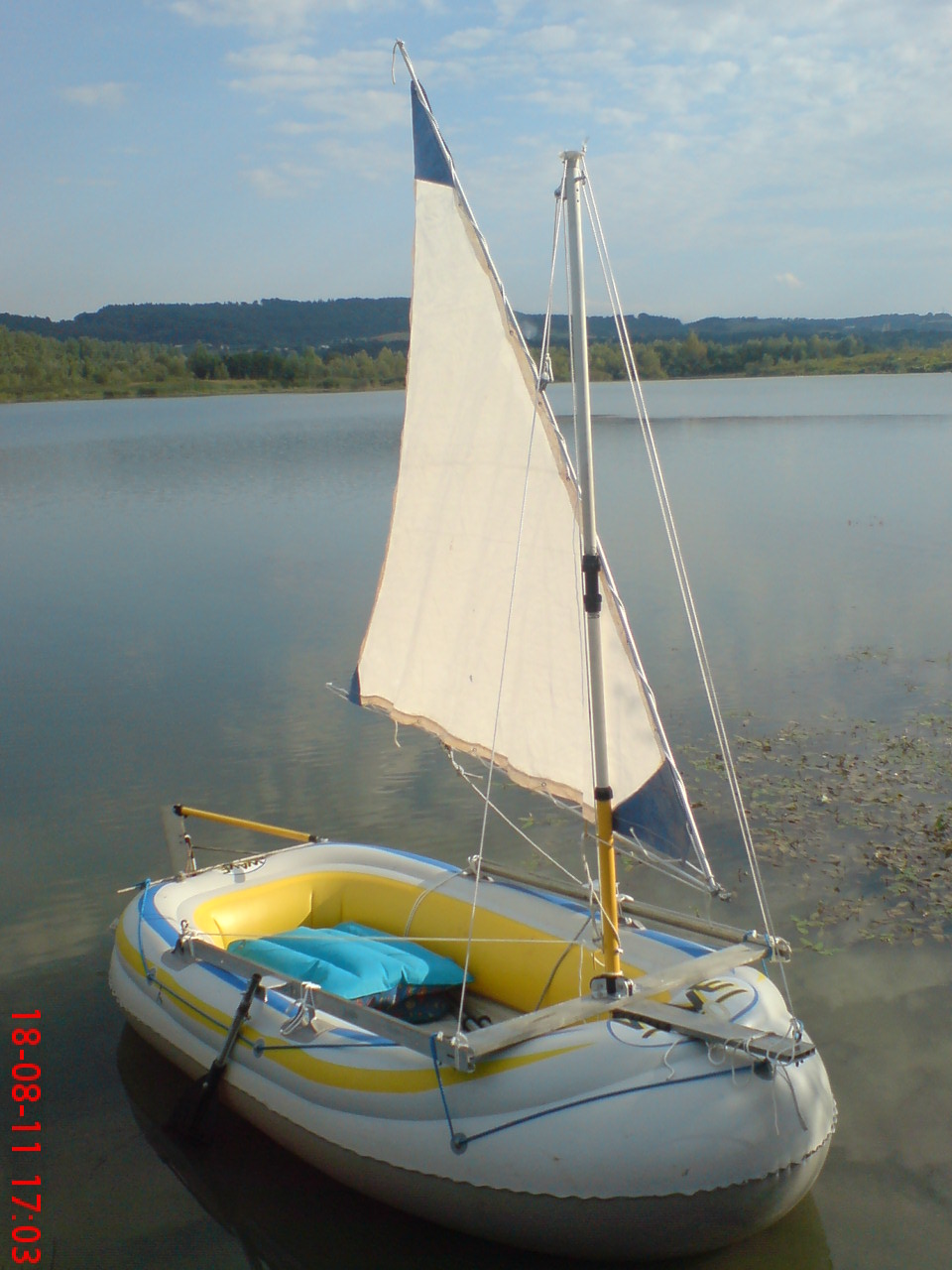

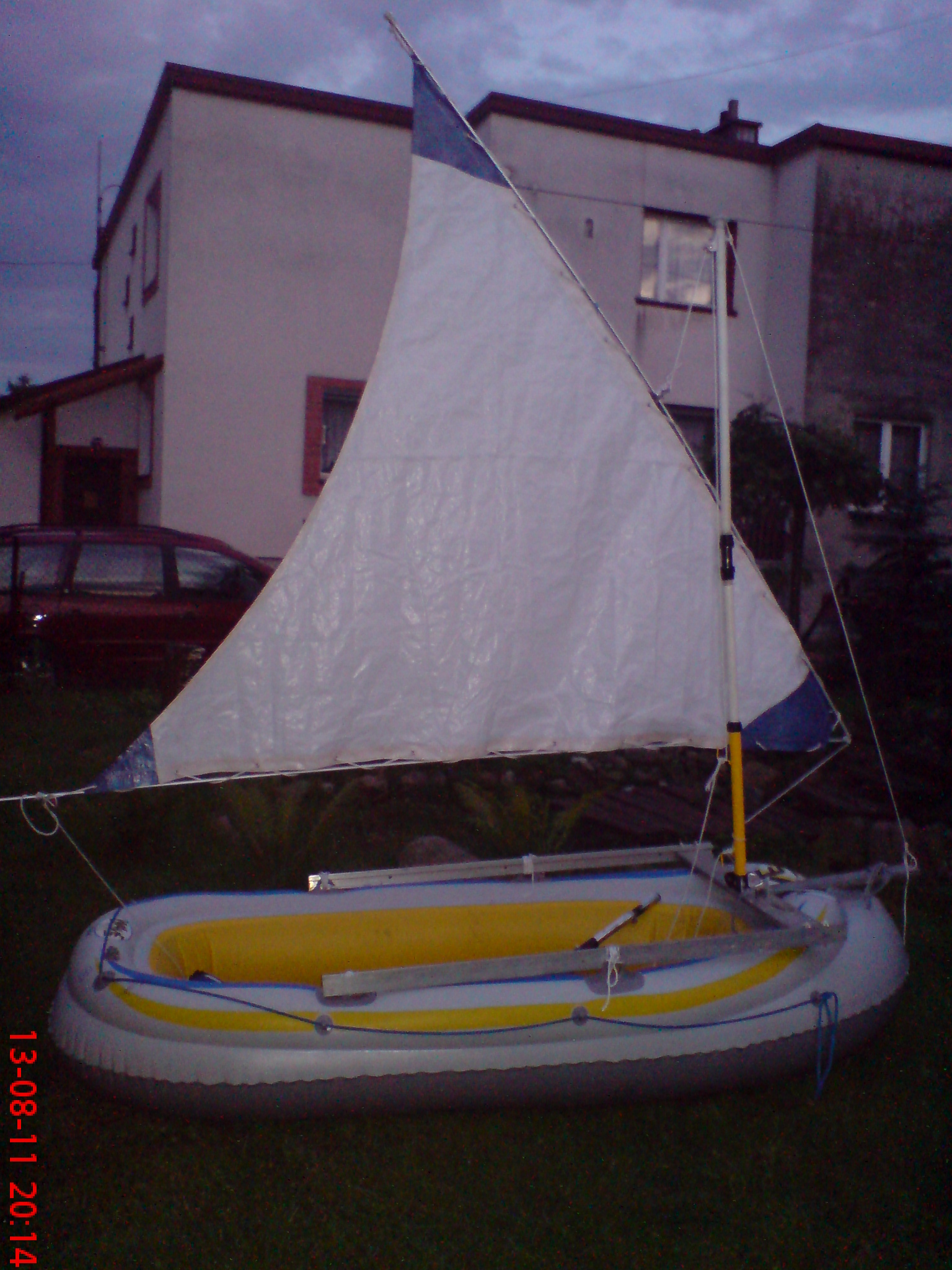

Myśl o posiadaniu własnej jednostki żaglowej...
Zainspirowany Perkozem Wojciecha Kasprzaka (żagiel typu szczęki kraba) zrobiłem coś takiego:
Ponton_żaglowy.jpg [ 434.79 KiB | Przeglądane 24231 razy ]
Ponton z takim żaglem ( mimo tylko 5 m2 ) sprawuje się nad podziw dobrze. Szkoda tylko, że słabo sobie radzi na bardzo słabych wiatrach.
Całkowity koszt materiałów ( łącznie z kamizelkami, pompką i wiosłami) zmieścił się w 800 PLN.
Plus dwa tygodnie własnej pracy popołudniami.
LitwinM - nie słuchaj pseudoexpertów, tylko bierz się do pracy...

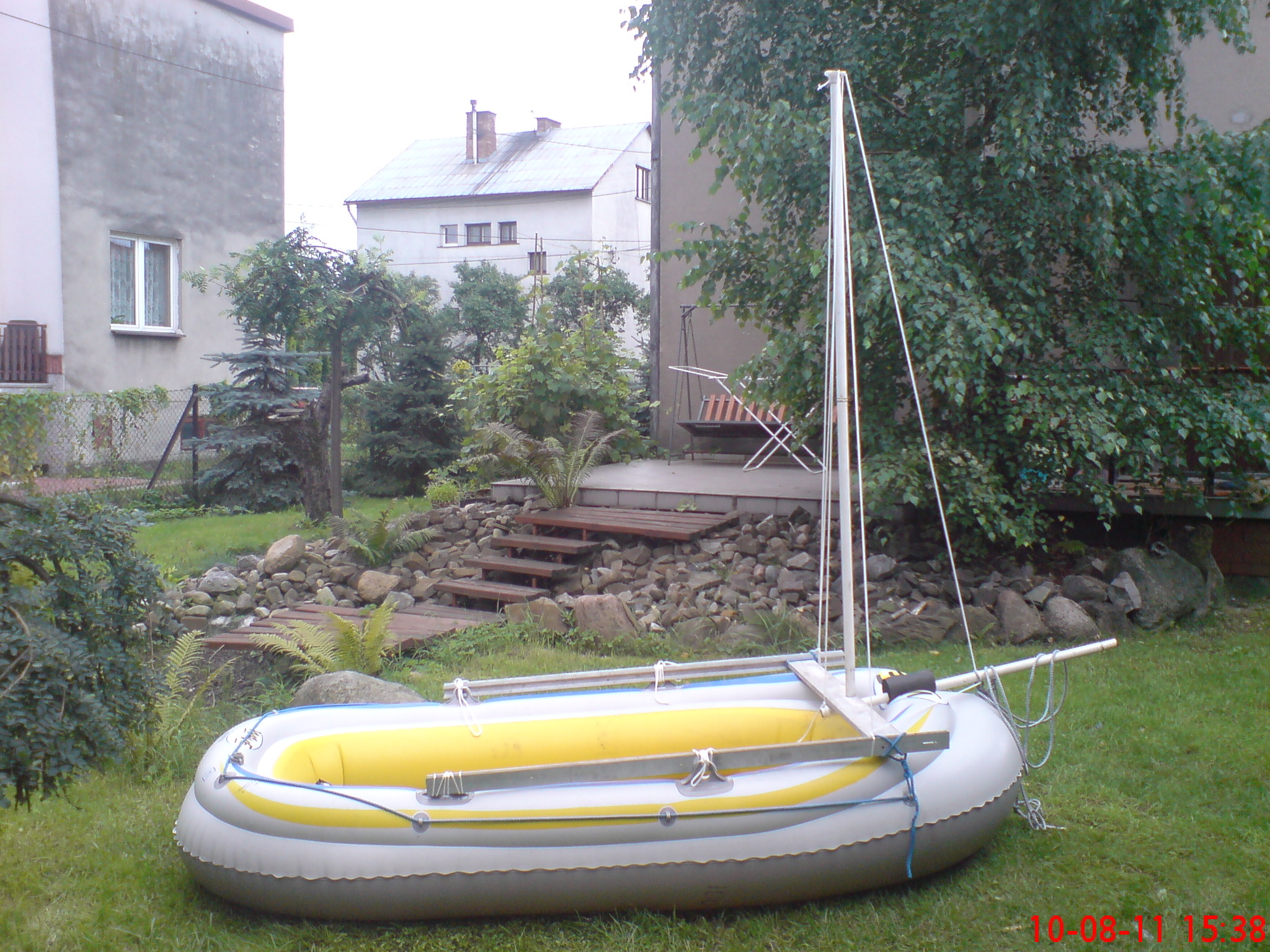

Od tego zacząłem:
Ponton
Ponton.jpg [ 481.57 KiB | Przeglądane 24077 razy ]

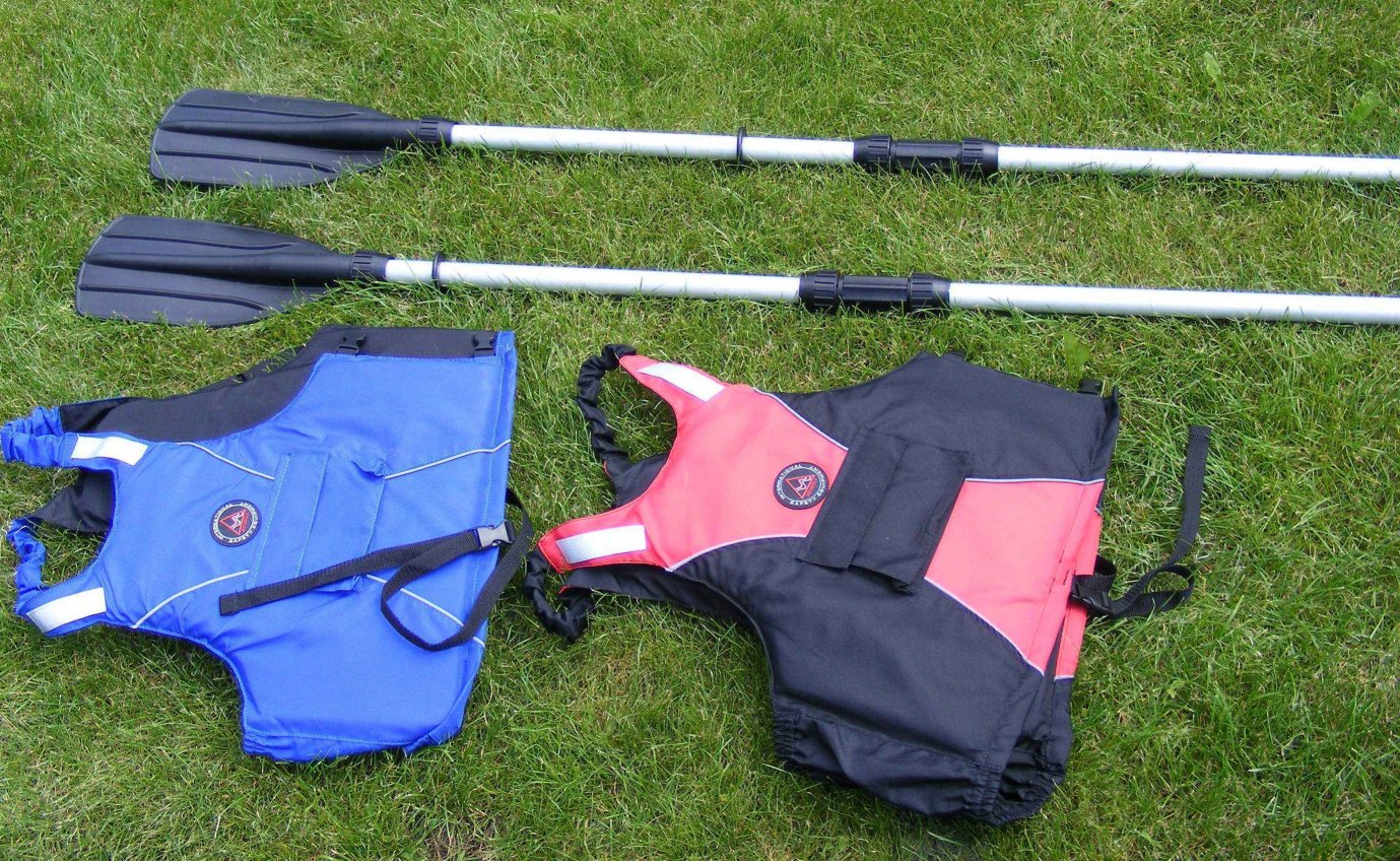

Następna sprawa to bezpieczeństwo :
Bezpieczenstwo.jpg [ 438.51 KiB | Przeglądane 24077 razy ]

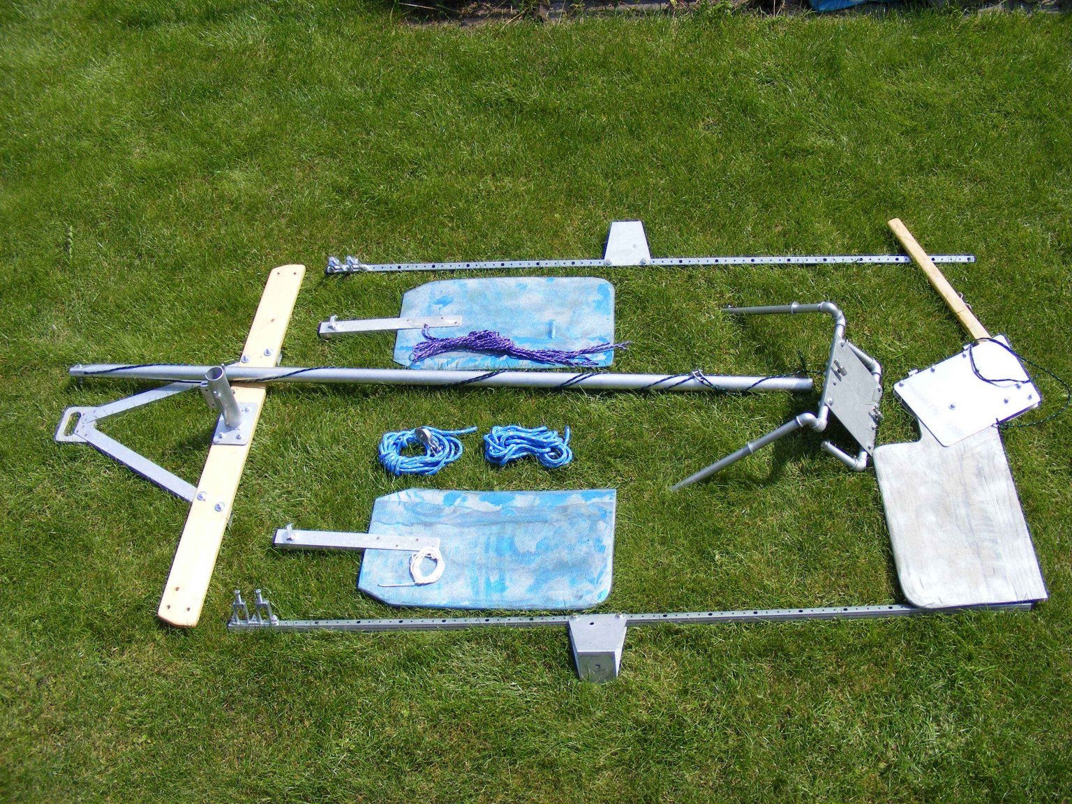

A tak wygląda osprzęt :
Osprzet.jpg [ 726.07 KiB | Przeglądane 24077 razy ]

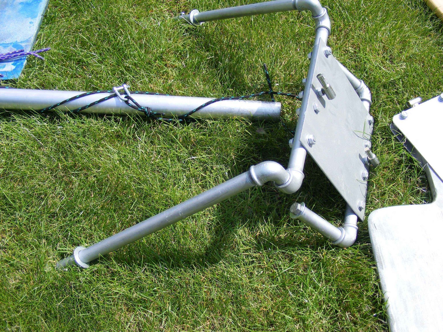

Mocowanie steru :
Mocowanie_steru.jpg [ 757.78 KiB | Przeglądane 24069 razy ]

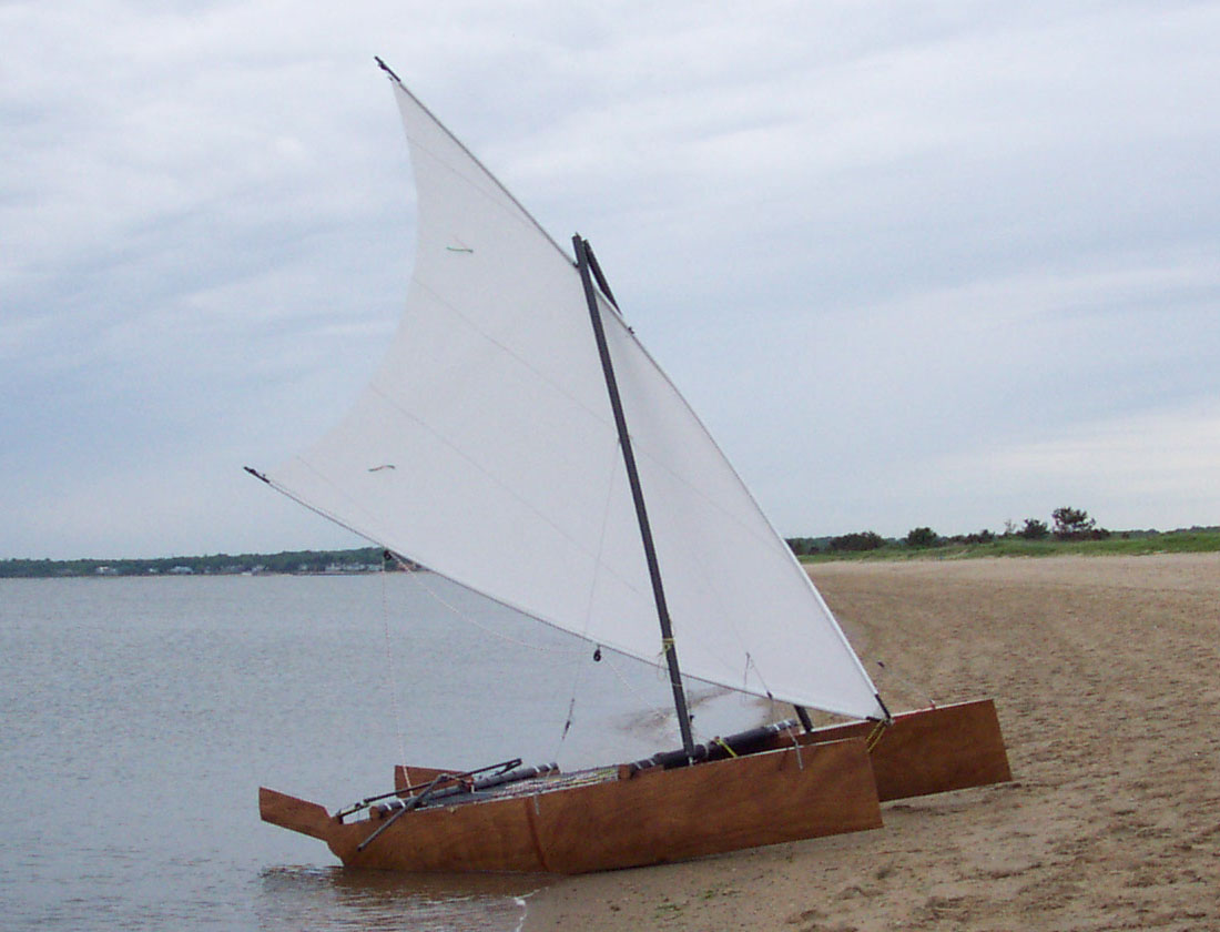

Poszperałem trochę w Internecie i odkryłem wreszcie tajemnicę mojego sukcesu „pontonu z żaglem”
Najistotniejszym elementem okazał się właśnie żagiel KK (kleszcze kraba) - żagiel w kształcie skrzydła typu Delta nowoczesnych samolotów, rozpięty na dwóch drzewcach (u mnie dwie cienkie rury aluminiowe). Jest on niesłychanie prosty w wykonaniu, bo jest zupełnie płaski. Środek ożaglowania jest też dużo niżej, niż w ożaglowaniu np. bermudzkim, co znacznie zwiększa stateczność łódki ( maszt ma tylko 2m). Żagla tego nie refuje się, zmniejszenie napięcia między drzewcami (naprężenia żagla) powoduje zmniejszenie działających sił - trudno więc o wywrotkę.
Mój żagiel uszyłem samodzielnie, z tkaniny plandekowej. Ten niezbyt mocny, ale tani i ogólnie dostępny materiał w zupełności wystarcza do wykonania "kleszczy", które charakteryzują się niewielkimi obciążeniami tkaniny.
Oto przykład żagla KK:
kat_beach.jpg [ 124.3 KiB | Przeglądane 23994 razy ]
I jeszcze ciekawostka : Pomiary w tunelach aerodynamicznych, wykonane między innymi przez Czesława Marchaja, autora znanej książki „Teoria żeglowania", wskazują, że ten typ ożaglowania jest najbardziej sprawny za znanych typów. Aerodynamika takiego ożaglowania nie jest dobrze znana i nie do końca wiadomo czemu przypisać tak dużą sprawność tego żagla. Ale najważniejsze że działa.
A oto porównanie siły nośnej żagli KK i łacińskiego w funkcji kąta kierunku wiatru.
KK.jpg [ 3.76 KiB | Przeglądane 23994 razy ]
Uwaga : dwie ostatnie fotki zapożyczone z Internetu

xmadariusz napisał(a):
I jeszcze kilka uwag po kolejnym pływaniu
I jeszcze ciekawostka : Pomiary w tunelach aerodynamicznych, wykonane między innymi przez Czesława Marchaja, autora znanej książki „Teoria żeglowania", wskazują, że ten typ ożaglowania jest najbardziej sprawny za znanych typów. „Kleszcze kraba" to. Aerodynamika takiego ożaglowania nie jest dobrze znana i nie do końca wiadomo czemu przypisać tak dużą sprawność tego żagla. Ale najważniejsze że działa.
A oto porównanie siły nośnej żagli KK i bermudzkiego w funkcji kąta kierunku wiatru.
Skad znam czesc tekstu i ten drugi obrazek? :D
I aerodynamika znana jest dobrze... Dzieki Marchajowi glownie.
Za ten post autor Catz otrzymał podziękowanie od: xmadariusz
ZTCP nie kierunku wiatru a kąta natarcia. Reszta się zgadza ;-D

xmadariusz - super! gratuluję!
jedno ale co do terminologii - nie zbudowałeś żagla "kleszcze kraba", tylko żagiel łaciński, taki jaki jest np. użyty w legendarnej amerykańskiej sunfish:
http://en.wikipedia.org/wiki/Sunfish_(sailboat)
czyli na grafie catza ten niżej zielony.
jakbyś miał kleszcze kraba, to mogłoby być jeszcze lepiej, ale niekoniecznie, bo kształt twojego kadłuba ma pewne ograniczenia, no i nie jest to konstrukcja zbyt sztywna.
co do pontonu: jeśli do spływania po rzece, to radzę przemyśleć dwa razy. mnóstwo badziewia w takich rzekach przebijającego pontony (o Wiśle myślę, o innych się nie wypowiadam).

Qxqx - dzięki za uwagi.
Odnośnie
"co do terminologii - nie zbudowałeś żagla "kleszcze kraba", tylko żagiel łaciński, taki jaki jest np. użyty w legendarnej amerykańskiej sunfish"
to mnie jakoś nie przekonałeś :
jeśli mnie skleroza nie myli, to żagiel łaciński nie ma dolnego drzewca, wesprę się nawet wikipedią :
http://pl.wikipedia.org/wiki/O%C5%BCagl ... %C5%84skie
Ale nie nazwa jest ważna.

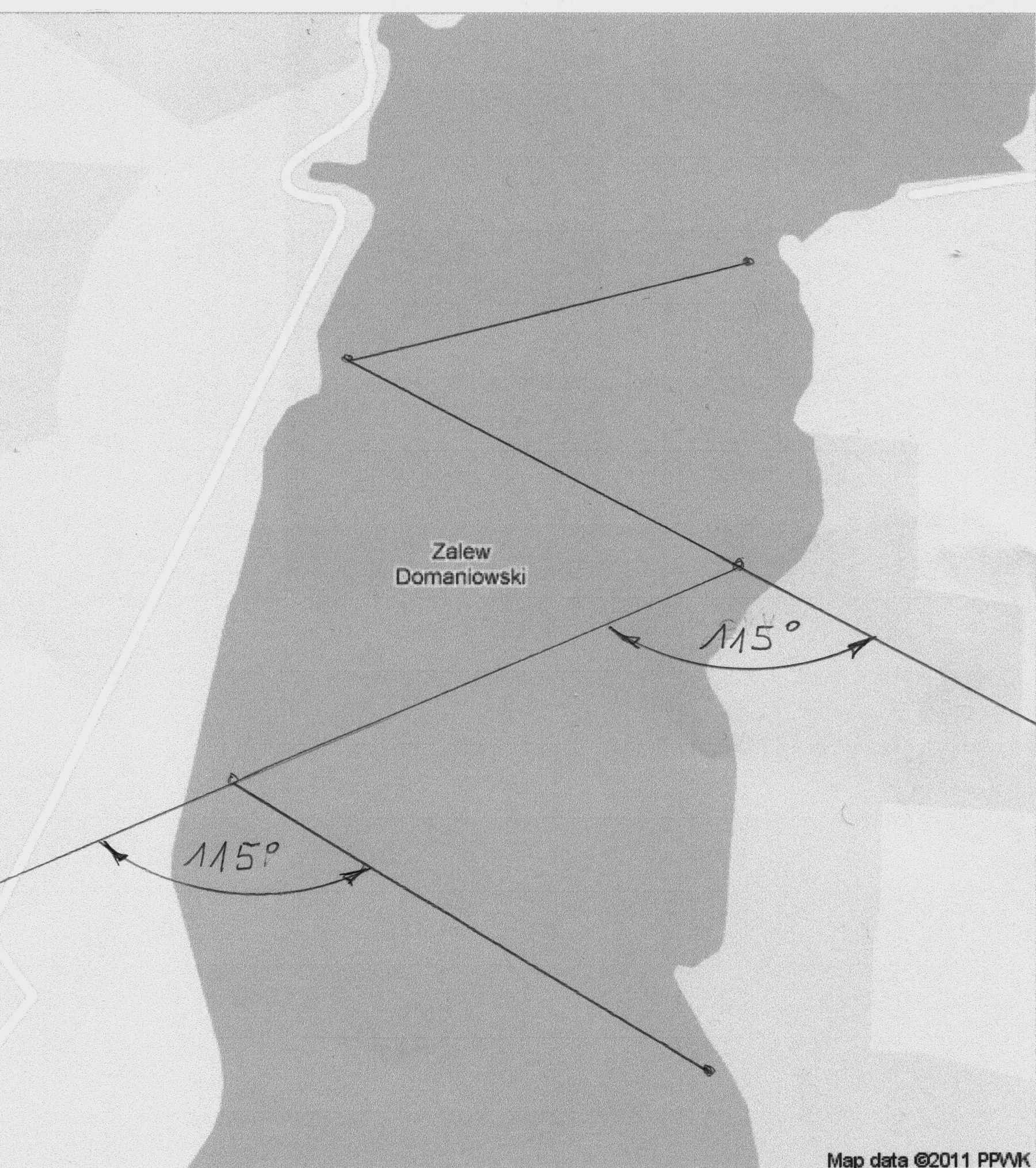

Mam za to inny problem:
Pomóżcie mi znaleźć praktyczny, w miarę prosty sposób na zmierzenie martwego kąta dla mojego ustrojstwa.
Tak na oko to około 40º, ale z okiem różnie bywa.

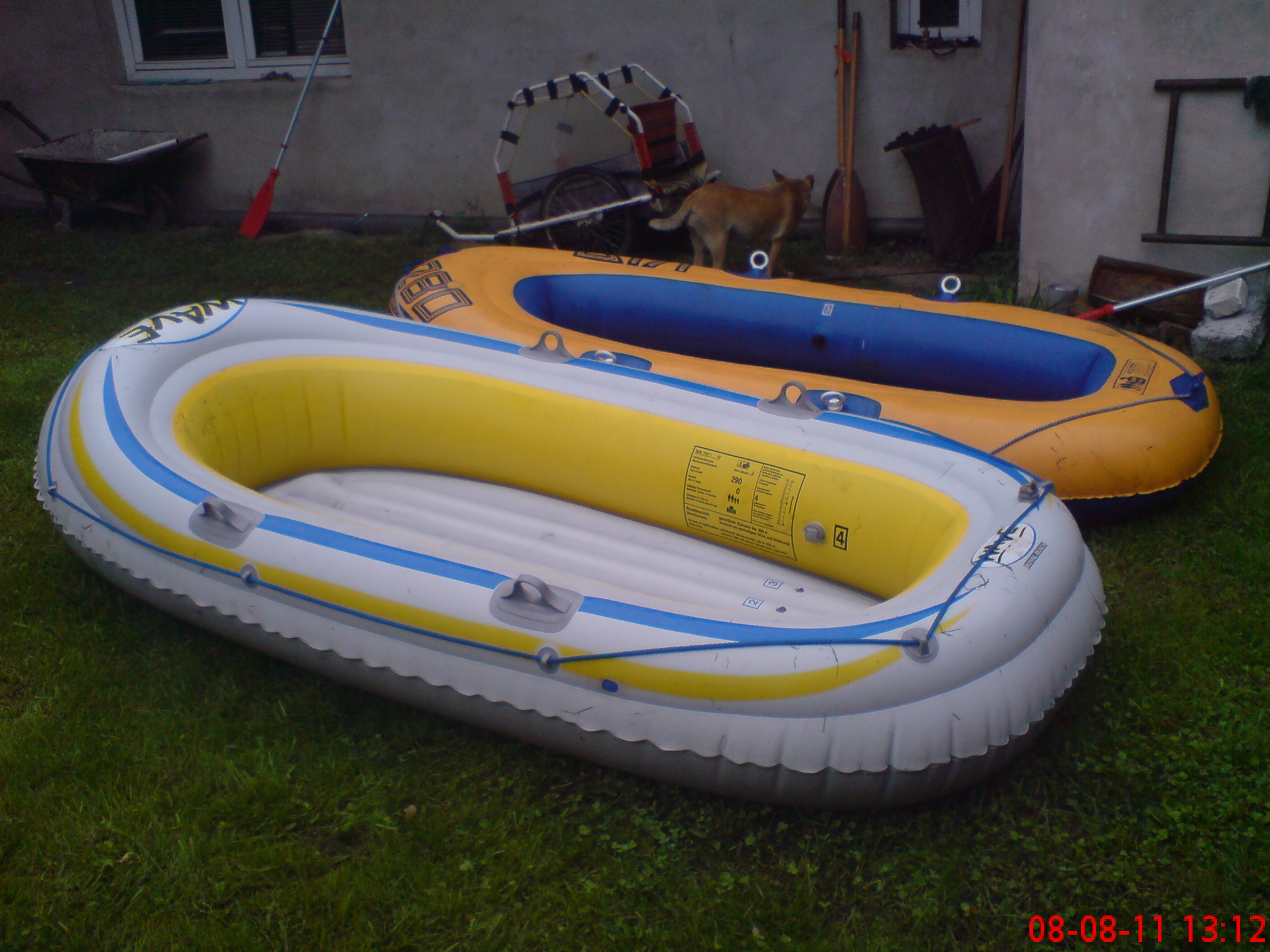

Witam i dziękuję za fotki.Miałem w przyszłym roku........,ale chyba jeszcze w tym coś popływam :D .Który waszym zdaniem bardziej się nadaje....?
DSC02519.JPG [ 857.31 KiB | Przeglądane 23775 razy ]
DSC02518.JPG [ 685.01 KiB | Przeglądane 23775 razy ]
Po mojemu - żaden. To chyba plastyczane pontoniaki.
Grzegorz
Na oko, to wiadomo - chłop w szpitalu... :D
Można robić namiary kompasowe na jakieś stałe obiekty na lądzie, ale to dosyć trudna metoda na malutkiej łódeczce. Metoda prostsza, to odpalenie GPS i zapisanie przebytej trasy na mapie względem kierunków geograficznych. Na tej podstawie można będzie obliczyć kąt martwy. Dla mnie to metoda trudna, bo jak dotąd nie udało mi się tej sztuki wykonać na pożyczonym GPS-ie* :oops: :D

Reling napisał(a):
Po mojemu - żaden.
Zgoda. Uzywam takie od lat - dzierza 2-3 miesiace w lekkiej eksplotacji jednopagajowej.
Catz Made In China
Zwykla, tania busola moze zalatwic sprawe z wystarczajaca dokladnoscia.
Spodziewaj sie ok 100°....

Catz - pomóż zinterpretować metodę i wynik mojego rozumowania:
Na mapce zalewu naniosłem 4 halsy przy w miarę stabilnym wietrze, które udało mi się wykonać w sobotę (06.08.2011). Patrz rysunek.
Martwy_kąt.jpg [ 311.36 KiB | Przeglądane 23627 razy ]
Czy naniesiony kąt to właśnie "martwy kąt" dla mojego pontonu?
PostNapisane: 8 sie 2011, o 22:24
Posty: 17708
Podziękował : 4540
Otrzymał podziękowań: 4289
Tak - z pewnym przybliżeniem. Całkiem nieźle!
PostNapisane: 8 sie 2011, o 22:35
Posty: 10942
Podziękował : 1339
Otrzymał podziękowań: 2626
Przyzwoicie!

Na razie przymiarki pod cięcie,wiercenie,spawanie
DSC02541.JPG [ 880 KiB | Przeglądane 18310 razy ]
DSC02539.JPG [ 876.71 KiB | Przeglądane 18310 razy ]

Jeszcze tylko ster,miecze :D :D :D
Komentarz: jeszcze ster ,miecze no i .......
DSC02581.JPG [ 879.46 KiB | Przeglądane 18273 razy ]
PostNapisane: 19 sie 2011, o 13:20
Dołączył(a): 6 sie 2011, o 22:02
Posty: 16
Podziękował : 5
Uprawnienia żeglarskie: pontoniarz
:D :D :D :D
DSC02634.JPG [ 219.63 KiB | Przeglądane 18218 razy ]
PostNapisane: 19 sie 2011, o 14:29
Dołączył(a): 6 sie 2011, o 17:41
Posty: 31
Podziękował : 12
Otrzymał podziękowań: 14
Gratulacje Jar67ek !!!
Jestem pod wrażeniem rozwiązań konstrukcyjnych.
Ale nie pochwaliłeś się wrażeniami. Sądząc po wyglądzie wody na zdjęciu wiatr był bardzo mizerny - z przyjemności żeglowania nici.
Mam też kilka uwag :
- do bomu przymocuj bloczek - będziesz potrzebował mniejszej siły do sterowania żaglem,
- linę z przodu żagla przywiąż do podstawy masztu, a dół żagla do masztu przymocuj obrotowym uchem (ja dałem uchwyt do rury PCV fi 40),
- nie masz problemu ze sztywnością mocowania mieczy ?
- jak zamocowałeś ster?
Pozdrowienia
i silniejszych wiatrów ;)
Xmadariusz
