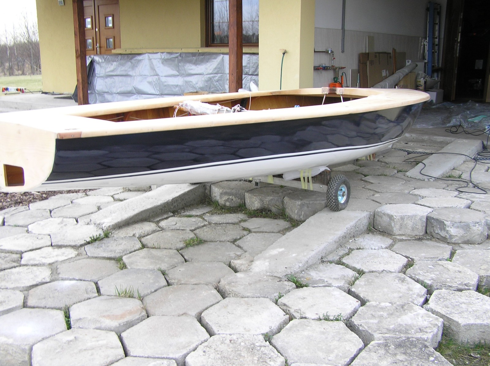

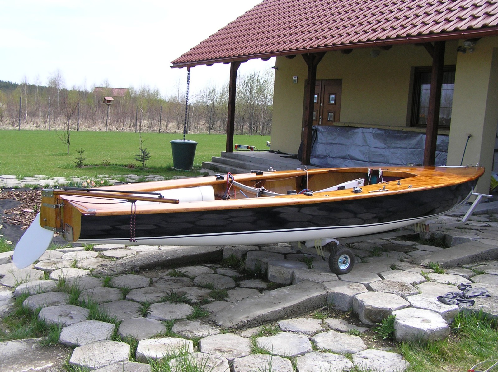

Nareszcie korsarz odrapany i oszlifowany z zewnątrz myślę, że to punkt zwrotny i teraz zacznie się odwrotny proces remontu czyli nakładanie lakierów itd. W# tym roku tylko z zewnątrz ją wylakieruję i górę pokładu bo jeszcze chcę popływać no i finanse się kurczą. No cóż kupując takją żaglówkę nie spodzewałem się, że lakiery są takie drogie. Dołem położyłem tak jak było poprzednio Dwuskładnikowy lakier Perfection International. Poszło mi dwie puszki białego podkładu który początkowo sprzedano mi lako lakier nawierzchniowy po okazyjnej cenie, jak już go dostałem to okazało się. że to podkład i musiałem kupić puszkę lakieru granatowego i białego - chciałem aby był w odcieniu wpadającym w kość słoniową 001 a przysłali mi 000 i okazało się, że jest dokładnie taki sam kolor jak podkład i dobrze wyszło - nie ma tego złego co by na dobre nie wyszło w sumie nawet z tym podkładem też chociaż początkowo myślałem, że mnie wyrolowali bo chciałem tylko położyć nawierzchniowy. Ale jak już miałem i podkład i nawierzchniwy to pomyślałem, że warto profesjonalnie, porozmawiałem z lakiernikiem i jak on się zgodził to kupiłem rozcienczalnik nr 10 do malowania natryskowego. a górę maluję owatrolem D1 i D2 na razie położyłem ileś tam warstw D1 i poszła mi prawie cała puszka 2,5 litra o g 21 kładłem ostatnią ale jutro zobaczę czy da się położyć jeszcze resztę D1 a zostało mi jakieś 400 gram. Lakier wyszedł fajnie i jak narazie jak dla mnie owatrol D1 jest super za kilka dni zobaczę jak z D2. Pochłonęła mnie ta żagłowka dlatego nie pisałem przez jakiś czas. Po lakierach montarz osprzętu który wcześniej podczas poprzedniego remontu - lakierowania był licho zamocowany. Zapomniałem żagłowka była też u stolarza który dołożył takie listwy - wręgi na wzór oryginalnych które wzmocniły górę pokładu i rufy zwłaszczą w okolicy tej sztaby metalowej, zaślepił też otwory na rufie po nieudolnej próbie mocowania silnika spalinowego ( do takiej żagłowki ? ).

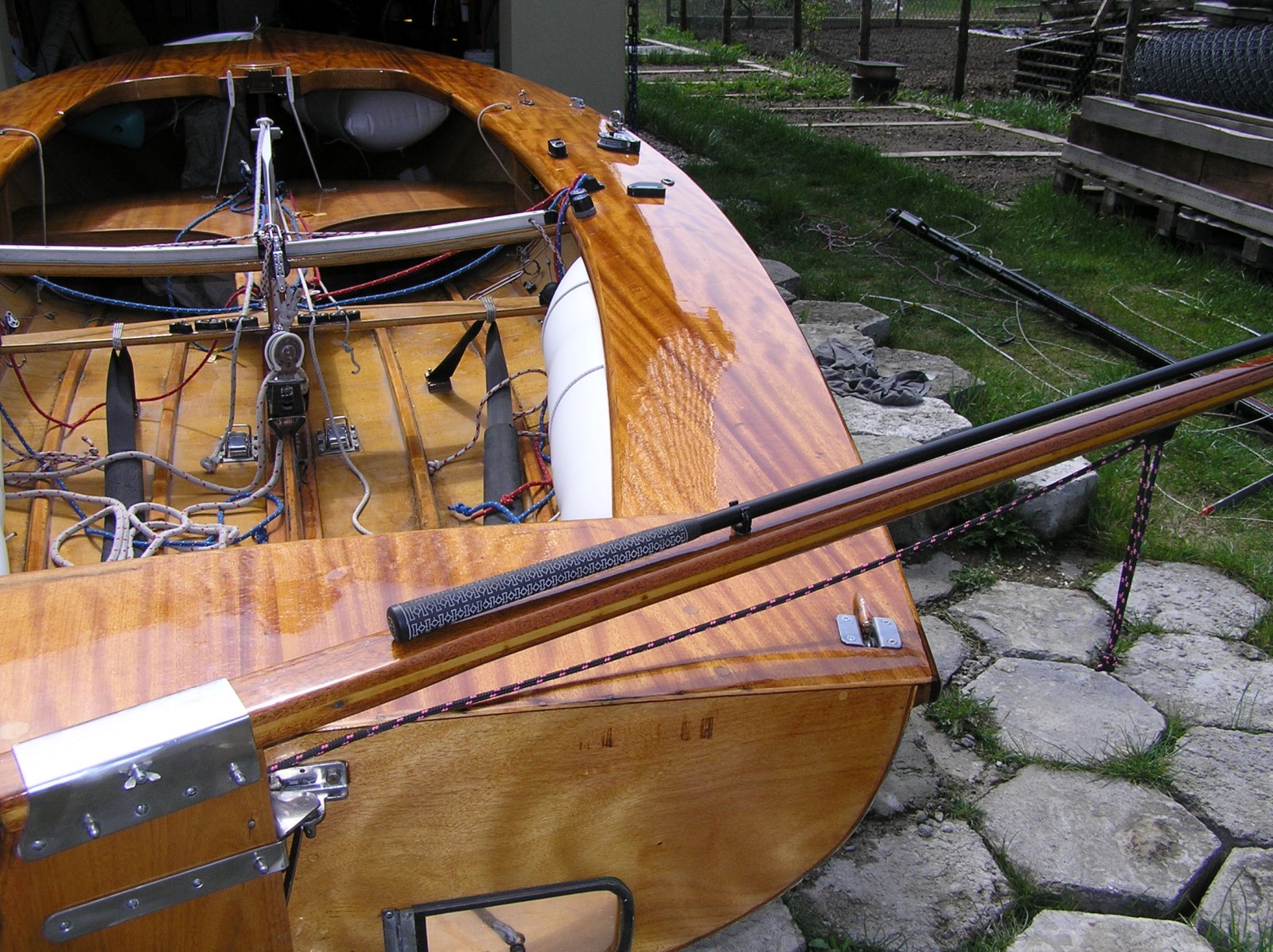

Komentarz: kolejne warstwo D1

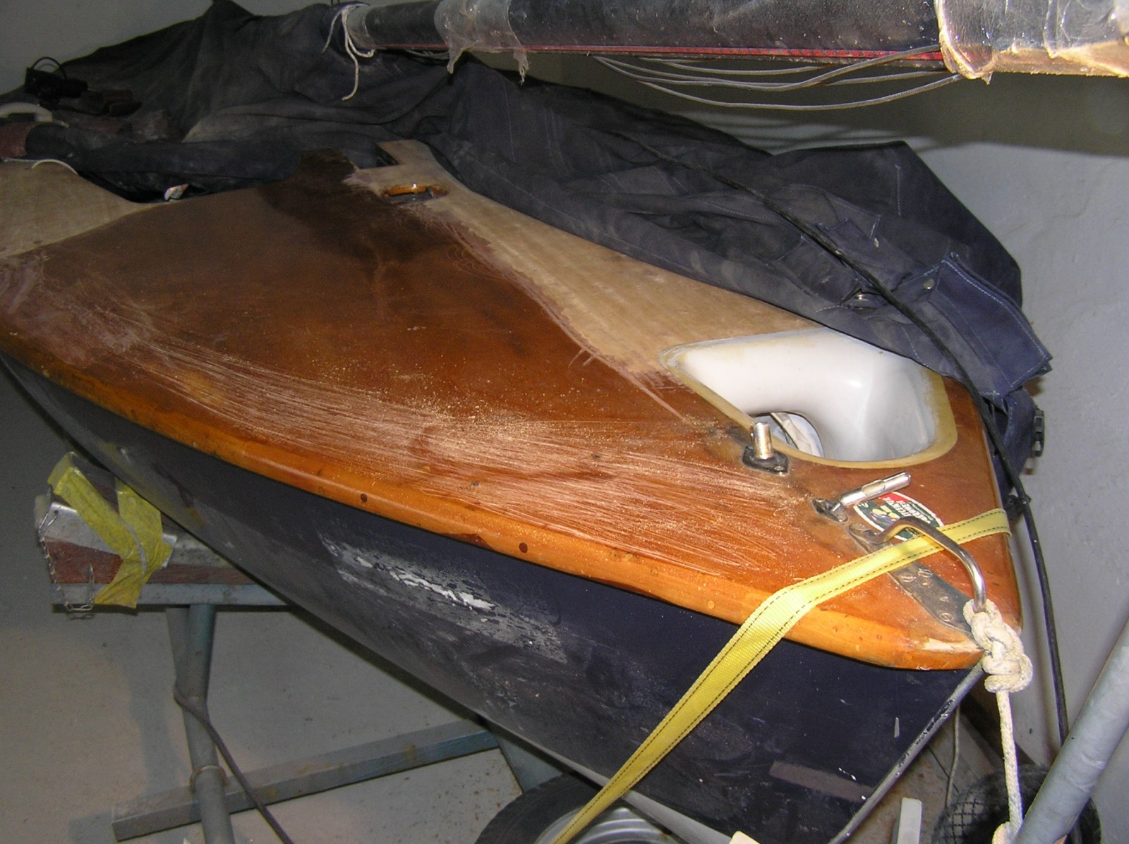

Komentarz: po lakierni
po lakierni.jpg [ 402.66 KiB | Przeglądane 3086 razy ]
Komentarz: praca

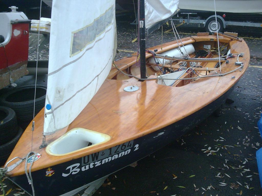

Komentarz: tak było przed

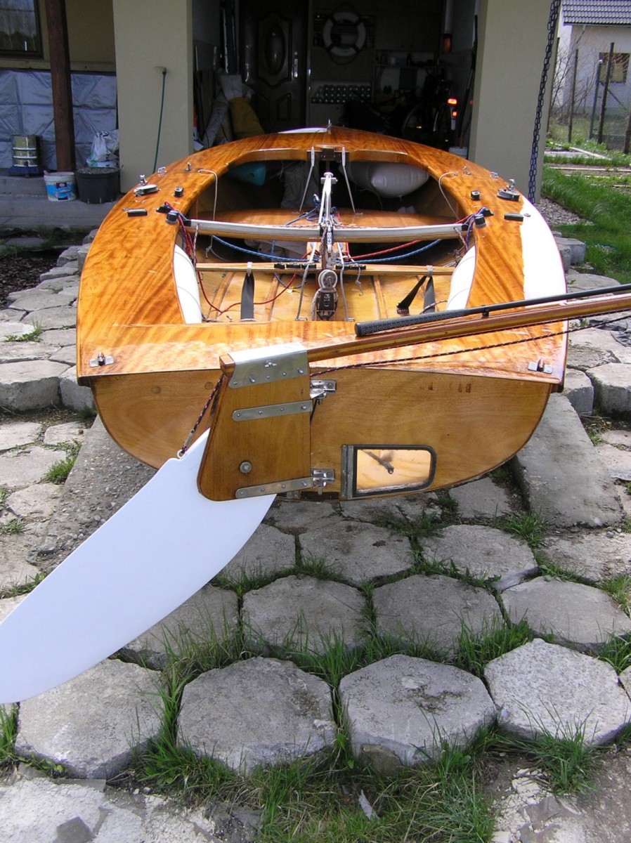

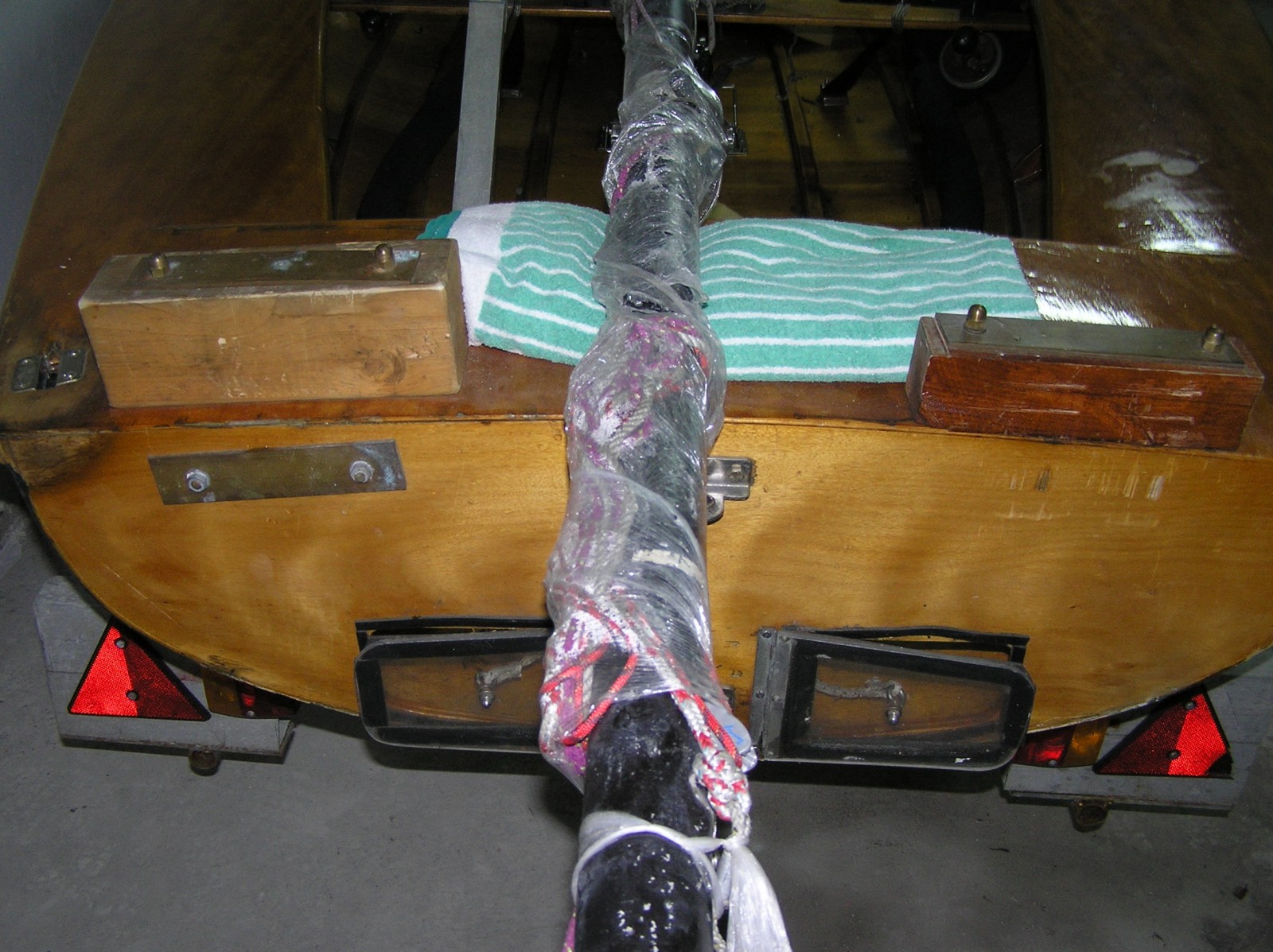

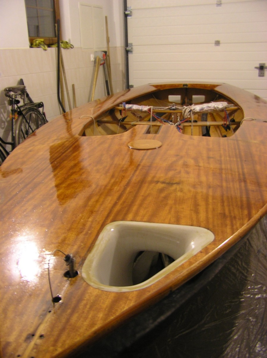

Zbliża się ta chwila wodowania, po remoncie zaledwie zewnętrznej powłoki lakieru i kilku drobnych pracach stolarskich łodka wygląda prawie jak nowa ( środek musi poczekać ), taraz ja mogę służyć kilkoma radami. Np. Owatrol D1 i D2 to jak dla mnie rewelacja, łódka wpiła 2,5 litra D1 i tyle samo D2 z którego wyszło 8 warstw lakieru. Lakierowałem ją przy użyciu wałka takiego żółtego za 7 zł z mikro włoskami rewelacja i co dwie warstwy szlifowałem, ale zrobiłem drobny błąd bo na ostatniej wartwie użyłem tego samego wałka i pojawiłlo się niewiele pęcherzyków powietrza, żałuję, teraz już wiem, że na ostatnią warstwę należało użyć nowego wałka no i oczywiście szlif przed ostatnią wartwą, a może ja jestem zbyt wymagający. Sporo montażu też miałem ze sterem ale wyszedł ekstra. Dzisiaj zmierzyłem maszt i okazało się , że od samego dołu po sam szczyt ma 7 metrów to chyba sporo, a od mocowania bomu do szczytu 6 metrów, ktoś doradził mi abym na szczycie masztu dał taką kulę z pianki, żeby nie tonął maszt, ale nie wiem co o tym myśleć. Teraz sam śmieję się z siebie bo kupiłem piękną żaglówkę, napracowałem się a ostatni raz żeglowałem 30 lat temu, no i muszę czekać na jednego kolegę mojej córki co jest instruktorem żeglarstwa i ma mnie uczyć ale on młody jest i ma mało czasu ( studiuje ) kurde co ja teraz zrobię ? Aż mnie korci żeby samemu spróbować ale niestety muszę czekać. Na Wielką Majówkę muszę sobie popływać a do jeziora ledwie 150 metrów. Pragnienie pływania to fantastyczne uczucie.

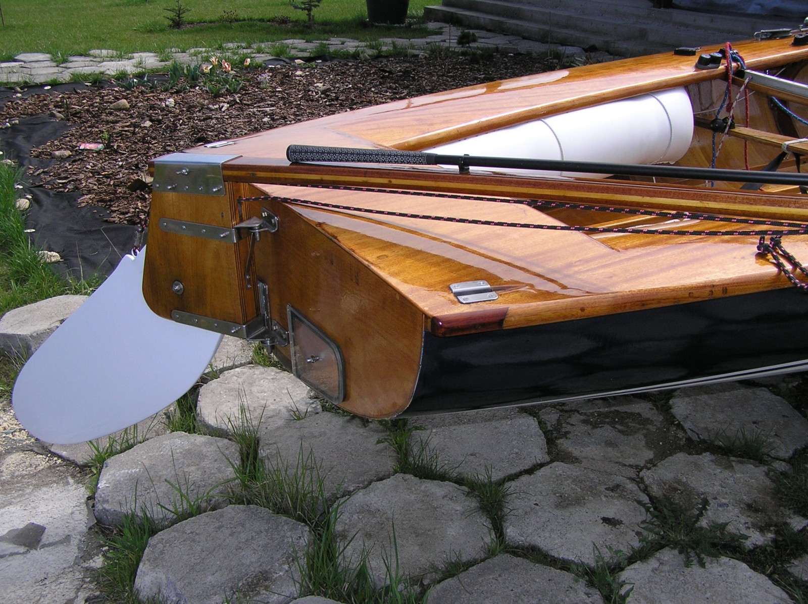

Komentarz: tył po usunięciu tych ochydnych klocków do mocowania silnika SPALINOWEGO!

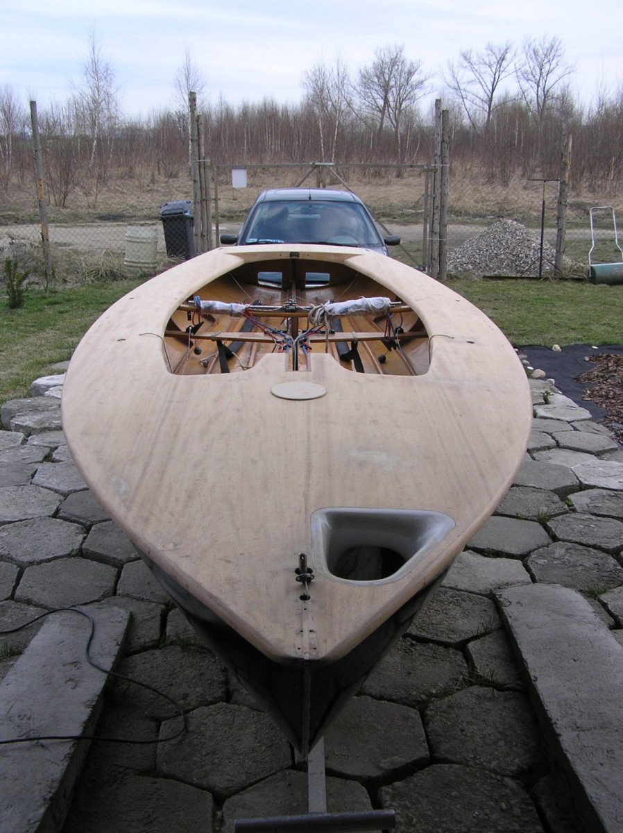

Komentarz: w oczekiwaniu na wodowanie
wkrutce wodowanie.jpg [ 541.24 KiB | Przeglądane 3014 razy ]
Komentarz: ster ten który pochłonął sporo czasu
ster.jpg [ 535.82 KiB | Przeglądane 3014 razy ]
Komentarz: stera ale jak nowa
stare ale nowe.jpg [ 538.78 KiB | Przeglądane 3014 razy ]

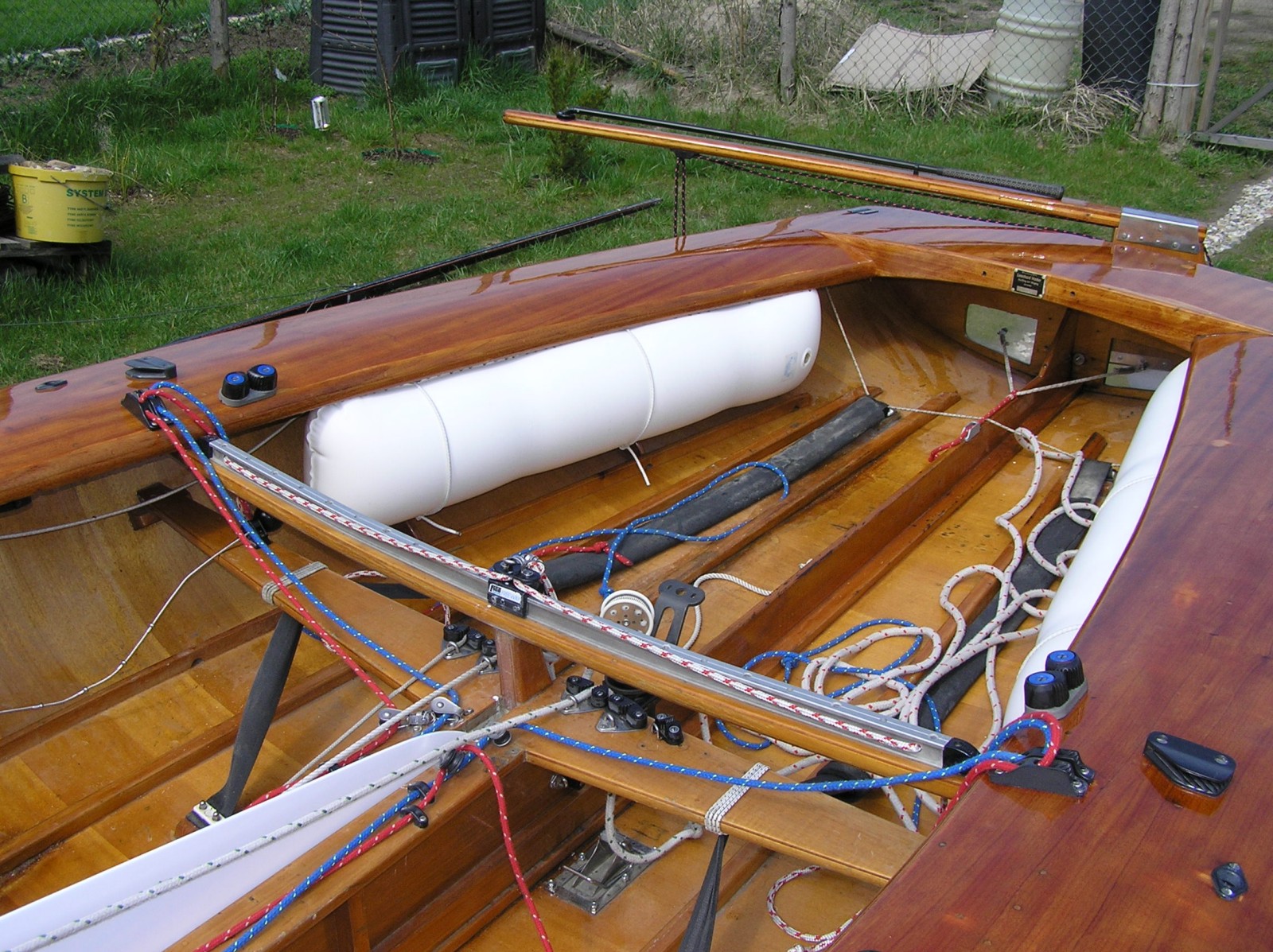

Komentarz: cudowny odcień owatrolu no i połysk
Połysk Owatrolu.jpg [ 567.95 KiB | Przeglądane 3014 razy ]
