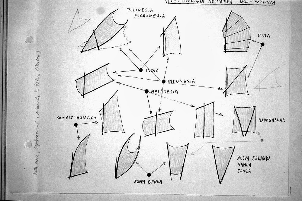

Alterus napisał(a):
Przyglądałem się różnym proa, a szczególnie żaglom - jaki ostatecznie jest kształt kleszczy kraba? Czy owe rejki lepsze są łukowate, czy proste, bo widziałem oba rodzaje. A krawędź spływu - występuje prosta, ale też mocno wcięta jak jaskółczy ogon - ma to jakiś wpływ na sprawność żagli?
jak na rysunku-
A wcięcie liku powoduje to że ten lik nie łopocze. Między innymi.
I tu jeszcze : http://www.boat-links.com/images/proapix/Sails.gif
rodzaje kleszczy kraba.jpg [ 132.8 KiB | Przeglądane 3404 razy ]

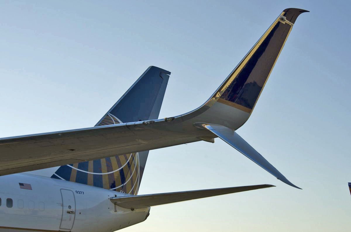

Końcówki masztów/żagli itp. wyginamy teraz takie: :D
winglet-MAX.jpg [ 112.38 KiB | Przeglądane 3347 razy ]
winglet 737-800.jpg [ 68.1 KiB | Przeglądane 3347 razy ]

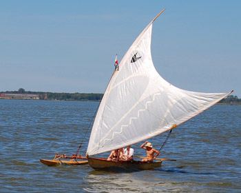

Oczywiście że mam za mały żagiel :)
Bo Myszek tak wymyślił :)
Obecnie przerabiam żagiel z Pjoa i będzie on wyglądał jak trzeba, wraz z odpowiednią powierzchnią :) Proste drzewca są prostsze i szybsze w wykonaniu (odkrywcze ) :)
Na trzecim zlocie zrobiłem żagiel w parę chwil...
Co do osiągów, to nie badałem tematu bo musiałbym mieć dwa różne w kształcie żagle ale o tej samej powierzchni. A po co mi to, założę od razu większy w kształcie takim jaki uważam za najbardziej ,,kleszczowaty" :)
A oto żagielek na Pjoa, który muszę skrócić, by pasował do mojej łodzi

MJS - te rozczapierzenia to chyba kolejny patent mający rozwiązać problem spływu strug powietrza z dolnej i górnej powierzchni na końcu skrzydła? Coś tak pamiętam, że zawsze był z tym kłopot...
PostNapisane: 23 sty 2014, o 12:58
Posty: 13982
Podziękował : 10541
Otrzymał podziękowań: 2484
No i te kleszcze z długimi końcami to właśnie załatwiają (chyba)
