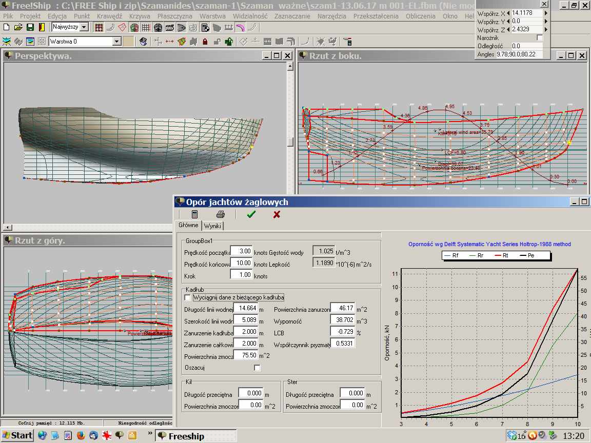

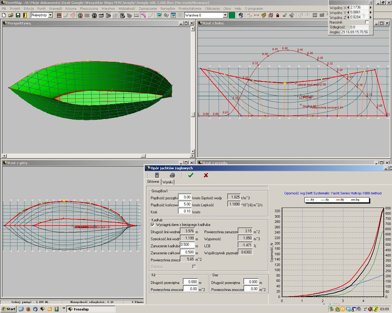

Tak dla zobrazowania oporów (czołowych) jachtów wypornościowych różnej wielkości i kształtu:
_06-17- m-001-EL = 59.jpg [ 133.18 KiB | Przeglądane 9501 razy ]
Smigły s06-1,08t=326N.jpg [ 277.92 KiB | Przeglądane 9501 razy ]
*(załamania linii to tylko stopień dokładności wykresu)

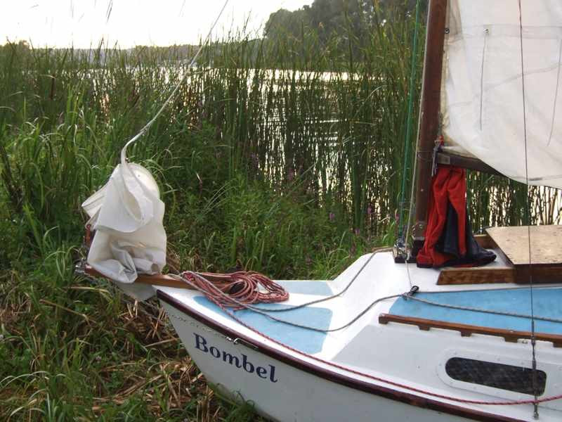

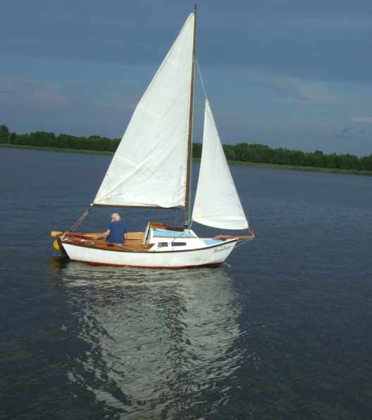

No i wkurzyło mnie pływanie w słabych wiatrach na samym grocie i postanowiłem rozpocząć próby z fokiem samohalsującym. Dzisiejsze pierwsze podejście wyglądało tak:
Wiem, że na widok profilu tego foka niektórzy mogą dostać zawału, ale od czegoś trzeba było zacząć. :lol:
Mimo tego kształtu żagla i słabych wiatrów, próby były w sumie pozytywne. Ponieważ na foku Bez-2 jest bardzo zawietrzny, bałem się, że bez luzowania foka na słabych wiatrach nie da się robić zwrotów przez sztag, ale się pomyliłem. :-P
No więc teraz słucham mądrzejszych. Po pierwsze to co taki (jak na zdjęciu) profil foka powoduje, a po drugie, jak to dalej bez jakichś wielkich nakładów rozwinąć. Przyszło mi do głowy aby usztywnić lik dolny, w najprostszy sposób, mocując dwie listwy skręcone przez remizki w rogu szotowym i halsowym, ale ten wymiar foka jest za duży i listwy nie przechodziły by przed masztem.

Wiesz - zanim zaczniesz coś dalej kombinować zacznij może wybierać szoty z burty przeciwnej, niż wieje wiatr...

Gdyby nie to, że na zbiorniku na którym pływam trzeba wszystkie te operacje robić co 10, 15 20 sekund (luzowanie jednego szota, wybieranie drugiego, ster i talia) to Twoja rada, Jaromirze, nie byłaby potrzebna. :-P Cała kombinacja robi się stąd, aby przy samotnym pływaniu mieć jak najmniej roboty z fokiem.
PostNapisane: 28 cze 2015, o 15:55
Najmniej roboty z fokiem jest wtedy, kiedy jest on po prostu prawidłowo prowadzony.
O pokonywaniu widocznych na fotce kilkuset metrów w 5, 10 20 sekund, o nazywaniu podebranego szotem nawietrznym zwykłego foka "fokiem samohalsującym" a także o konieczności ograniczania roboty, która czeka samotnego żeglarza przy zwrotach na jednostce tak niezwykle skomplikowanej jak Bez 2 - nie podejmuję się rozmawiać...
A jak prawidłowo prowadzi się foka samohalsującego?
Fok Bastarda jak rozumiem jest normalnym fokiem i tylko na czas prób pełni rolę foka samohalsującego. A kilkaset metrów może być mylące dla oceny potrzebnych zwrotów, kiedy wiatr kręci. Nie miałeś takich sytuacji choćby na Jezioraku? ;-)
