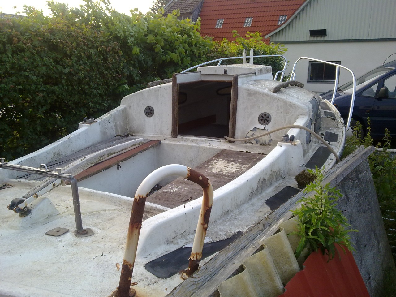

witam wszystkich w moim 1 watku. Mianowicie kupilem mały jacht kadłubowy lecz ostatni wlasciciel nic wiecej mi nie powiedzial o nim tylko tyle że byl sprowadzony z Holandii.
Niestety tylko tyle o nim wiem . Wiec tu powstaje pytanie do was . Co ja kupilem ??
Komentarz: co to jest za jacht

Jacht na zdieciu to Hurley 20 .

Cena jest więcej niż atrakcyjna, ale sądząc ze zdjęć raczej adekwatna do stanu. Obawiam się jednak, że bez oględzin na miejscu nikt Ci nie odpowie aby nie gdybać.
BTW cena żywicy - puszka ok 1 kg topkotu to koszt ZTCP ok 30 zł (Oliva), poliuretan do malowania to już ze 70 zł itd.

Na zdjęciach nie wszysto jest widoczne.Jeżeli nie posiadasz jeszcze żadnych materiałów remontowych, to wydatek może znacznie przekraczać wartość nabywczą.
Czy posiadasz do tego jachtu maszt z olinowaniem, żagle, osprzęt ?

To czeka cię więcej niż kupę roboty.....z tego co widać na zdjęciach tylko to co widać....

Podeślij jakieś zdjęcia środka, dna i elementów łączeniowych z pokładem.
z tego co widać ktoś już wcześniej jakieś "rdzewne" kosze rufowe montował.....
Zacznij dobrze ogladać.
Kadłub:
szukaj purchli podobnych jak w samochodach, to zalążki osmozy.
szukaj dziur pajączków spęknieńć braków ubytków w laminacie.
Wnętrze:
pleśń, glony zalęgnięte, kałuże wodne, okna i luki wokoło.
Pokład:
Sprawdź stan wszystkich okuć nierdzewnych,
Pozbądź się rdzewnych elementów najlepiej zakup, lub zleć wykonanie ich w nierdzewce.
zdemontuj wszystkie dobre i złe elementy
zeszlifuj całość a w szczególności dno.
niestety wszystkie ubytki trzeba bardzo staranie wyczyścić aż do gołego laminatu, osuszyć, wy laminować i zamalować anty osmozą (podkład epoksydowy).
zalaminuj także dziury i kształtki pod okuciach, nowe elementy mogą mieć zupełnie inne rozstawy otworów.
Laminowanie:
Rękawice gumowe
kuweta
żywica (np epidian 53) najlepiej dowiedzieć się jaka była i użc podobnej
mata (najlepiej roving)
wałek do rozprowadzania
wałek do wyciskania (można go zrobić zakładając na normalny trzonek od wałka na przemian nakrętki i podkładki.)
kawałek kartonu lub większej kuwety do nasączania maty.
Temperatura min 18st.
żywica głównie nanoś poprzez nakładanie kolejnych warstw nasączonej maty. im więcej warstw tym lepiej :) ale nie przesadzajmy (tak 3-8 optimum - chyba że to elementy konstrukcyjne, np pawęż pod silnik to i 12 by dobrze było.)
po nałożeniu warstw, czas na wyciskanie pęcherzyków powietrza wałkiem zrobionym z podkładek. Jest to bardzo ważne, bo pęcherzyki powietrza po wyschnięciu laminatu powodują że jest on kruchy. i nie będzie wytrzymały.
Potem pozostaje cierpliwe czekanie około 24-48h w zależności od temperatury.
wałek z podkładek po wyschnięciu w celu oczyszczenia, najlepiej wypalić ogniem, żywica staje się gumowa i ładnie odchodzi.
Jak coś o pisz i wklejaj zdjęcia a pomocnicy na pewno sie znajdą.....

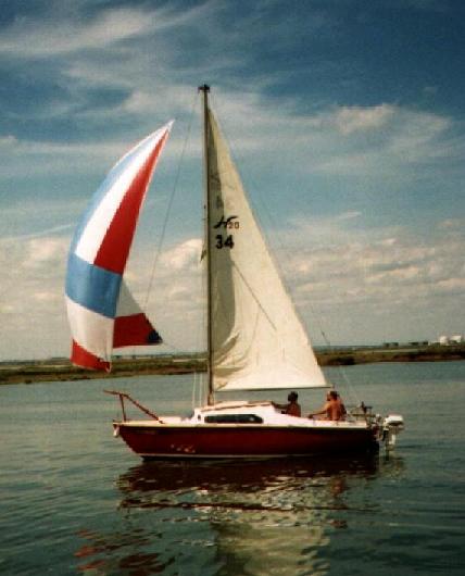

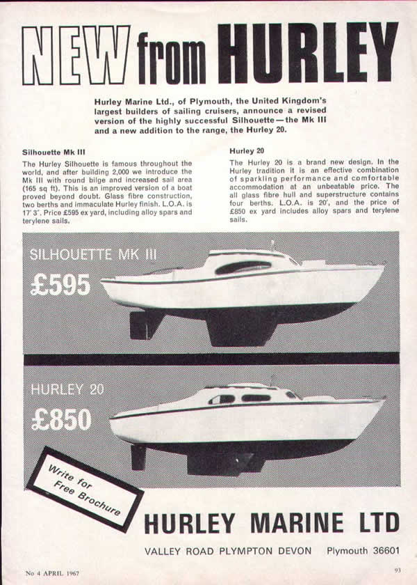

Hurley 18-20 powstal na podstawie jachtu Silhouette MK3 ,jacht ten produkowany byl ze sklejki.Jachty te widzialem w Polsce w latach 70-tych.Na tej podstawie powstal Hurley "plastykowy".W pierwszej wersji byl calkiem podobny do pierwowzoru.Ze wzrostem popularnosci konstruktorzy wprowadzali zmiany miedzy innymi w dlugosci jachtu jak i w wygladzie zewnetrznym(dwa okna).Jesli masz jacht "plastykowy ", ro jest to pierwszy Hurley 18 jeszcze "nie przerobiony" Byc moze na stronie http://www.hurleyownersassociation.co.uk znajdziesz wiecej informacji ,moze uda ci sie odnalezc tabliczke znamionowa, z rokiem produkcji.Fajna, i dzielna lajba.Kilkakrotnie przeplywala Atlantyk.
pozdrowienia
http://www.bartoszek.de

No to jeśli Hurley to sklejkowy bo na pierwszym zdjęciu widać, że kadłub nie jest okrągłodenny (czemu przeczy laminatowa nadbudówka...) Jeśli tak to armatorowi należy współczuć - po wieloletnim postoju w krzakach wewnątrz może być sodomia i gomoria.

Pierwsze laminatowe Silhouette miały dno podobne do sklejkowych, taką informację kiedyś wyczytałem, może tak zrobiono tę łódkę.

Niestety, na pewno przekroczą.
Po zdjęciach widać, że przy łódce jest bardzo dużo pracy przed Tobą.
