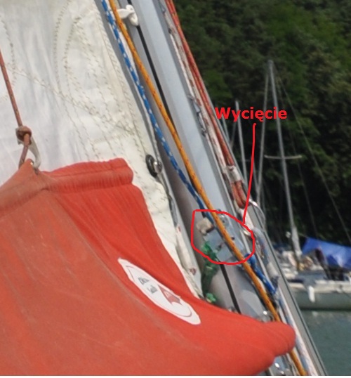

Znalazłem zdjęcie mojej łódki i wyciąłem z niego to co Cię interesuje. Wyciecie i pierwszy pełzacz.
grot.jpg [ 80.08 KiB | Przeglądane 1167 razy ]
