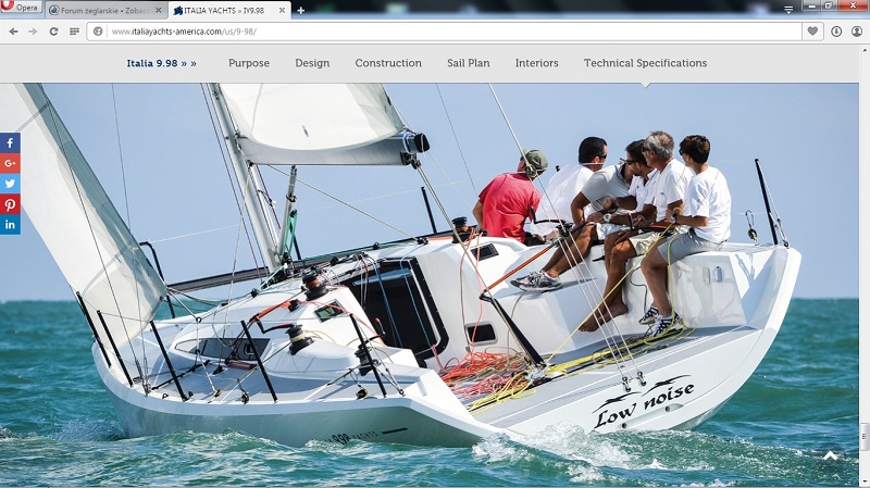

http://www.italiayachts.it/it/9-98/#design

Co za nieporozumienie? Brak koła sterowego, brak stolika kokpitowego, brak lazyjacka i td... Do tego nie wiadomo po co 6 kabestanów, nie wiadomo po co wanty bomowe... Nonsens. :roll:
Pośmigałbym!
PostNapisane: 18 sty 2016, o 19:43
W sumie to całkiem fajna łódka turystyczna, wnętrze mi się podoba, poważnie.
Czemu ma tak wysokie relingi?
Mysle ze reling ma 60 cm zgodnie z przepisami :)

Dziwi mnie brak relingów rufowych. No i niska zejściówka.
Obstawiam, że to kat. B (choć nie ma to większego znaczenia w tym przypadku).

6 kabestanów
I to dwa chyba nie samoknagujące :twisted: A tym luzakom za korby w kabestanach to po trzy dni karnego obierania oberżyn :-P Co to jest za malunek: Obrazek?
Zrąb zejściówki - może przewidzieli jakąś dzieloną sztorcklapę, z dolną połówką do wstawiania?
Wiadomo jak plywa?
Wygląda na taką, którą trzeba prosto trzymać, czyli większość wyścigu jak na obrazku.
PostNapisane: 19 sty 2016, o 15:06
The project of Italia 9.98 was carried out in compliance with CE (cat. A / unlimited sailing)
for pleasure boats and complies with ISAF special regulations.
PostNapisane: 19 sty 2016, o 16:05
No to nie zauważyłem tej informacji, choć przejrzałem dane techniczne.
Bazuję na zdjęciu. Może egzemplarz ze zdjęcia nie ma kat. A, nie wiem. Nie ma nawet świateł nawigacyjnych i relingów rufowych, co jest sprzeczne z OSR nawet 3 kat.
Co do zejściówki - też mam wątpliwości, ale faktycznie może być dokładany element.

, nie wiadomo po co wanty bomowe!
no właśnie po co ? jakby coś więcej
No właśnie, to co podaje producent w specyfikacji (albo raczej w reklamówce), a to co jest faktycznie na jachcie (z jachtem) często ma ze sobą niewiele wspólnego.
PostNapisane: 19 sty 2016, o 22:07
Na skutek oracy obciagacza i szota grota bom jest wypychany do przodu. Elastyczny maszt sie wygina, zmieniajac profil zagla. Wanty bomowe temu zapobiegaja.
A jesteście pewni że to są wanty do bomu....
Moim zdaniem to może być rodzaj cuninghamu.

Prawde powiedziawszy na jachcie projektowanym na morze jeszcze sie z wantami bomowymi nie spotkalem. W tym przypadku tez nie do konca jestem pewien czy to sa rzeczywiscie wanty bomowe czy szoty grota bo z takim rozwiazaniem juz sie spotkalem. Moze ktos z Kolegow wybiera sie do Dusseldorfu i zrobi dobre zdjecia szczegolow ?

Nie spać! Przecież to są szoty grota. Wchodzą do bomu z tyłu, wychodzą na boki z przodu, lecą pod pokład i wychodzą na kabestany rufowe.

A tak w ogóle, to brakuje mi na tym jachcie, z tego co widać i na szybko:
- nawigacyjnej lampy rufowej i dziobowej (nawet jak jest na topie, to brak rezerwy)
- kieszeni na liny w kokpicie (na fali straszny burdel się zrobi)
- przetłoczeń w dnie kokpitu na nogi (żeby było się o co zaprzeć)
- relingu rufowego
- handrelingów
- falszburty odpowiedniej wysokości (nie wiem jak na dziobie, nie widać dobrze, ale raczej jest za niska)
- brak miejsca/zaczepów na lifelinę
- brak kompasu magnetycznego (też wymóg OSR)
- uchwytów na ręce w środku (nie ma nigdzie, ani w kabinie, ani w kibelku, ani przy kambuzie, więc na fali załoga lata po wnętrzu)
Wygląda na to,że masz rację!
Szoty grota wydają się mieć dwa końce i przebiegać z kabestanu odcinkiem pod pokładem, następnie przez blok wpuszczony w pokład, do bloczków w pięcie bomu, dalej wewnątrz lub na zewnątrz bomu do tyłu, do jego noku, stamtąd przez blok nokowy do bloku jeżdżącego na poprzecznej szynie na dnie kokpitu - i nazad całą wyżej opisaną drogą, aż do kabestanu na przeciwnej burcie.
Straszna kombinacja... ale tak to wygląda na fotkach z netu (szoty grota zielone):
Tu całość, z innego źródła, inny kolor szota, szot wewnątrz bomu:

Oooo, to na podstawie zdjęć Jaromira kolejna uwaga: manetka gazu, wystająca ponad pokład i to w tym miejscu gdzie jest, to pomysł "bardzo mocno średni"...

Fajne zdjecia znalazles :) Przy okazji warto zwrocic uwage na sposob prowadzenia szotow foka i mozliwosi regulacji przestrzennej punktu zaczepienia. Podobne rozwiazania stosuje sie coraz czesciej na regatowych jachtach.

Wracajac do szotow grota, takie rozwiazanie nosi nazwe "german mainsheet system"
