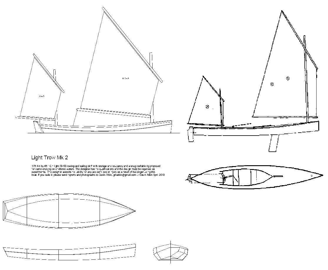

Dobrze użyłeś sformułowania: trochę podobne.
Przy tych wielkościach łódek - proporcje szerokości i wysokości wolnej burty mają decydujące znaczenie dla stateczności łodzi. Rzeczywiście podobne są powierzchnie ożaglowania i długość kadłuba:
Długość:
BETH - 15'6", LIGHT TROW - 15'4"
Powierzchnia ożaglowania:
BETH - 81,4 sq ft, LIGHT TROW - 82,5 sq ft
I na tym podobieństwa się kończą, bo LIGHT TROW jest sporo szerszy i cięższy od BETH, ma też wyższą wolną burtę:
Szerokość:
BETH - 32" (2'8"), LIGHT TROW - 4'1/2" (dobra - na nasze to 81 cm i 123 cm!)
Masa - Gavin Atkin (projektant LIGHT TROW) nie podaje masy swojej łódki, ale porównamy ilość sklejki potrzebną do budowy obu jednostek:
BETH - 2 arkusze sklejki 6 mm + 3 arkusze sklejki 4 mm
LIGHT TROW - 9 arkuszy sklejki 6 mm
trochę podobne... :D
To zupełnie różne łódki!
Zrobiłem rysunek porównawczy BETH i LIGHT TROW - łódki sprowadziłem do tej samej skali (załącznik GIF):
LIGHT_TROW_BETH.gif [ 14.5 KiB | Przeglądane 5976 razy ]
A w ogóle, to LIGHT TROW był w polu moich zainteresowań, rozważany do budowy. Wygrała BETH bo wtedy moim podstawowym założeniem było, aby łódka lekka do transportu na dachu samochodu, a nie do morskich rejsów...
