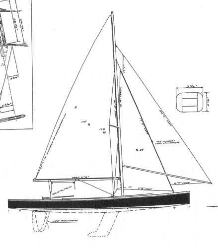

O zwiększeniu stateczności już było?
Utwierdzam sie w przekonaniu, że moja BETH "YuanFen" powinna dostać zwiększenie stateczności przez dodanie dwóch bocznych pływakow.
Pozytywnym przykładem takiej przebudowy niech będzie daysailer projektu Phila Bolgera Tarantula, który został zaprojektowany i zbudowany, jako balastowy jacht z bulbkilem - "klon" klasowego jachtu regatowego "110".
Płaskodenny kadłub Tarantuli, jako żywo przypomina mi kadłub mojej BETH "YuanFen" i gdybyśmy BETH dodali szybrowy miecz z bulbem, to moglibyśmy je jeszcze lepiej do siebie porównać.
Tarantula01x.jpg [ 78.71 KiB | Przeglądane 7324 razy ]

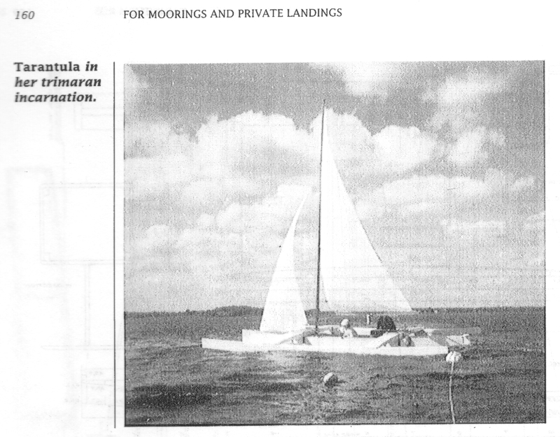

Po kilku sezonach eksploatacji armator wraz z projektantem zastanowili się nad przebudową Tarantuli na trimaran. Przyczyna tego była dość oczywista - balastowy jacht, mimo iż dawał mnóstwo satysfakcji w szybkiej żegludze był kłopotliwy na płytkich wodach oraz w transporcie.
Powstała więc wkrótce bezbalastowa wersja trimaran z płytkim zanurzeniem - głęboki bulbkil zamieniono na płytkie skegi pod dnem kadłuba i pływaków, a głębinowy ster zastąpiono płytkim sterem umieszczonym na tylnicy. Nie ziściły się obawy, co do walenia płaskiego dna o fale, ani utraty zwrotności. Powstał całkiem dobry trimaran.
Tarantula_trimaran01.jpg [ 339.09 KiB | Przeglądane 7324 razy ]
Zastanawiam się jeszcze, czy dźwigary poprzeczne powinny być skrzynkami z listew i sklejki (jak w Tarantuli - będą miały styl!) czy zrobić je po prostu z bambusowych żerdzi.
Prawdopodobnie, boczne pływaki będą wykonane ze sklejki i będą miały kwadratowy przekrój poprzeczny, ale będą "odwzorowywały" proporcje linii pokładu i dna BETH (podobnie, jak to zaprojektował Phil Bolger dla Tarantuli) przy tak dużej smukłości (maksymalny przekrój pływaka max 25x25 cm przy długości około 4,6 m) nie obawiam się raczej walenia płaskiego dna o fale.
Jak coś, to służę planami pływaków od mojego trimarana, mają długość 375 cm... ;-) na wodnicy 23,22 cm szerokości... I cieszę się, że dojrzewasz do przerobienia łódki na trimaran ;-)
