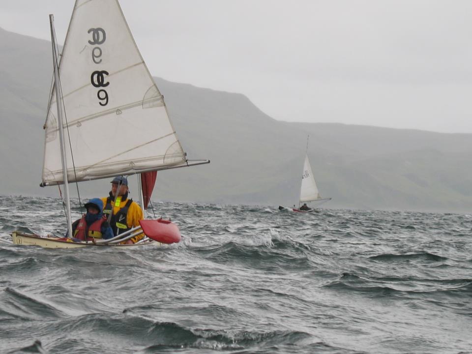

a także ukradłem z Open Canoe Sailing Group fajną, inspirującą fotkę:
OSCG_Andy_Whitham_photo.jpg [ 71.06 KiB | Przeglądane 7675 razy ]
Copyright Andy Whitham 2011 :D

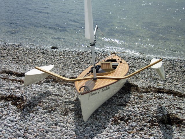

Czy coś takiego jest wystarczająco mocne na morski rejs??? Gdyby było mocne, to nie trzeba niczego przerabiać w samej BETH! Coś mi się to wydaje zbyt rachityczne.
Nie rozumiem treści, pływaki są mocne i dlatego nie trzeba przerabiać Beth? Ale Beth jeszcze ich nie ma. A sądzę (po doświadczeniach na morzu) że takie pływaki bedą jednak przeszkadzać, sugerowałbym jakieś smuklejsze, moze dlugi bambus lub belka na wzór:
E... gdzie tam - nie chodziło mi o wytrzymałość pływaków, tylko o wytrzymałość pokazanego na zdjęciu mocowania dźwigarów do listwy odbojowej.
Mocowanie do listwy odbojowej sugerował kiedyś (wiele stron temu w tym wątku) myszek, ale wydawało mi się to zbyt słabe. Widzę, że Brytyjczycy tak robią, więc może wystarcza - w końcu pływają na tym dookoła swoich wysp.
Wiem, że smukłe pływaki są lepsze, ale problem nie są pływaki, bo można je zrobić, jakie się chce, a sposób mocowania do istniejącej łódki bez wiercenia dziur w pokładzie, czy burcie - chciałbym, aby ta łódka służyła mi jeszcze przez jakiś czas (bo polubiłem ją taką, jaka jest) a nie była tylko na jeden rejs, a potem będzie miała dziury do mocowania pływaków...
Zakładam, od samego początku, że w ogóle cały pomysł jest poroniony i trzeba zbudować, do rejsu przez Bałtyk, całkiem inną, nową łódkę.

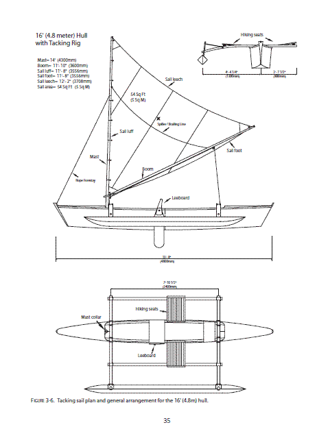

W tej chwili chodzą mi po głowie 2 pomysły, które są w sumie dość podobne:
1. Zrobienie węższej (max 1.5 m) wersji Dayboat 4.0 Radosława Werszki z ożaglowaniem jol - pokazałem mu ten szkic i spodobał się.
40_dayboat_yawl02.jpg [ 336.71 KiB | Przeglądane 8344 razy ]
2. Zrobienie GIS w wesji jol, również z ożaglowaniem pochodzącym od BETH - projektant jeszcze nic nie wie i być może padnie trupem na sam widok. ;)
GIS4OF_yawl.jpg [ 244.96 KiB | Przeglądane 8344 razy ]
Akronim "GIS4OF" oznacza "GIS for old fart" ;) jako przeciwwaga do zaniechanego projektu M.Storera noszącego nazwę "Raid41" - "Raider for one".

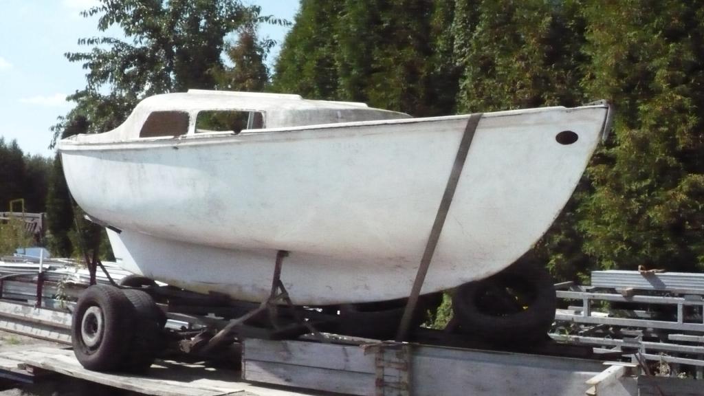

Super ten "Geriatric Island Skiff" ;) ;) :DD Lepiej go nie pokazuj M.Storerowi, bo w końcu Cię zbanuje na woodworkforums.com :)
A może... takiego Little Prince'a dokończyć?
1871910521.jpg [ 82.05 KiB | Przeglądane 8270 razy ]
http://moto.allegro.pl/jacht-maly-ksiaz ... 10521.html
MX - Mały Xiążę(!!!) a nie jakiś Maxus z numerkiem, jak piszą na sailforum - to piękna i dzielna łódka i moim zdaniem, znakomita do bałtyckich rejsów z głową. Ciekawe, co w nim jest do roboty? Ale spoko i tak nie mam teraz kasy na takie coś.
Zdaje się, że i tak zostanie mi BETH :D
EDIT: Takiego kupić MX-a bez takielunku i zrobić mu chiński żagiel w stylu Haslera...
