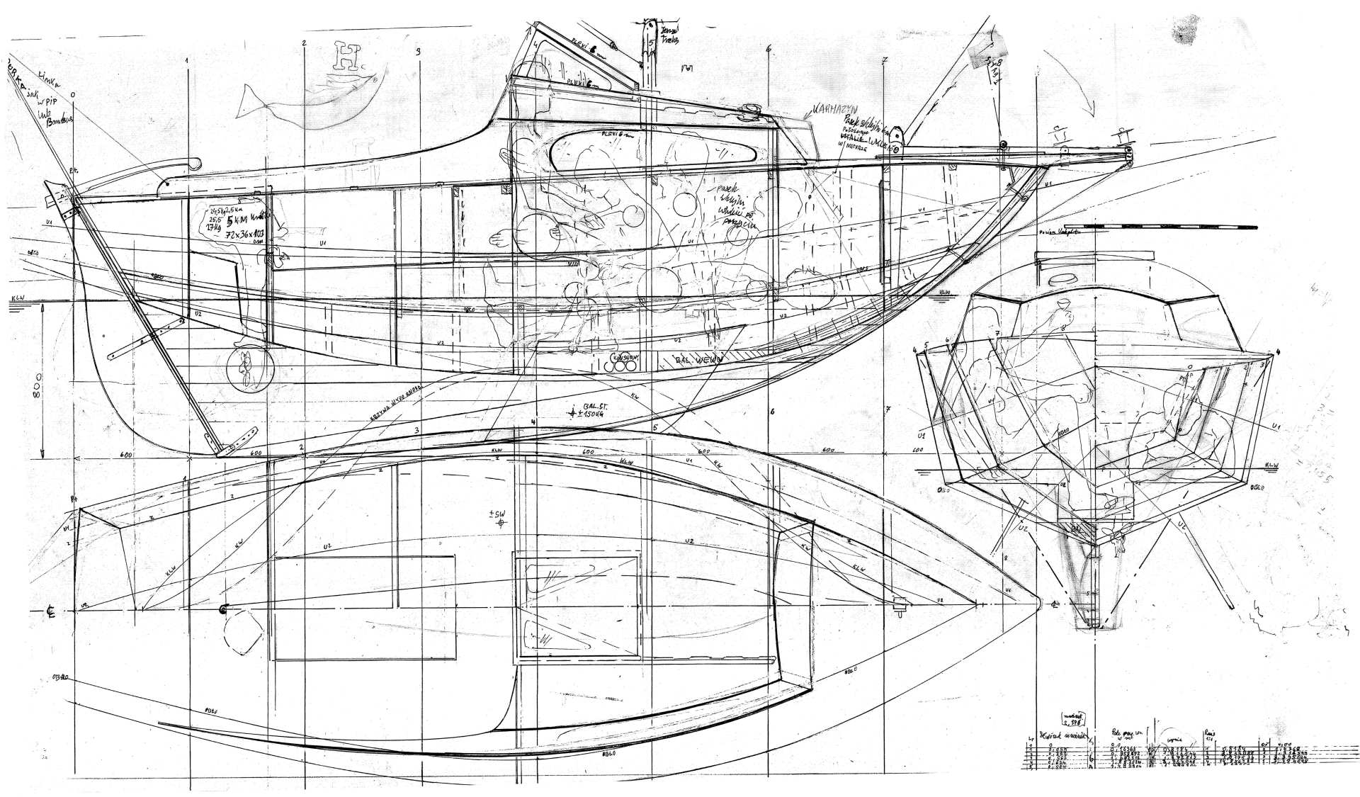

Atoli dla sklejkowców polecę szczególnie inną - ciut więcej niż 5 m, ale łódka pełnomorska. A mówta mię więcej o "sprawdzonej konstrukcji" :mrgreen:
Yachting Monthly "Wild Duck", A. Buchanan. Specjalnie do amatorskiej budowy. Oto prototyp, ok. 1955 rok:
Obrazek Obrazek
Tu więcej fotek, ze szczegółami, tudzież plany - darmowe oczywista :D http://www.eventides.org.uk/wildpic.htm
Dane: http://sailboatdata.com/viewrecord.asp?class_id=6585
Podręcznik: http://books.google.pl/books?id=-AQYHAA ... CDIQ6AEwAA
Łukasz zaraz powie
że "trudna w budowie"...
:-P
Oczywiście nic nie broni w robocie coś uprościć, unowocześnić, libo też zmodyfikować. Dałoby siem np. zrobić lżej i cieniej, oblaminowując.

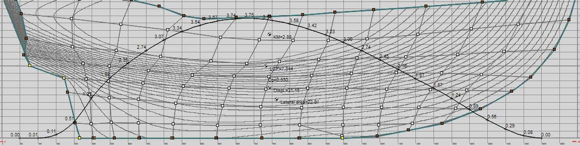

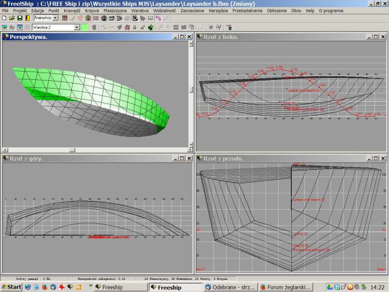

Wcięło mi długi tekst więc zamieszczę tylko rysunki jakie były doń załączone:
Znając mnie można sie domyśleć co chciałem przez to powiedzieć: :rotfl:
...dopóki nie napiszę od nowa.
Głownie było o rozmieszczeniu wypornośći i wpływu krzywej wyp na zachowanie się na fali.

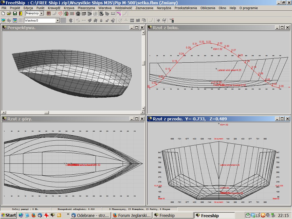

Łukaszu pokaz nam Setkę w FS-ie :roll:
a przy okazji naucz jak to zrobić :kiss:
PostNapisane: 1 wrz 2013, o 16:30
Podziękował : 491
O ile Janusz Maderski nie pogniewa się za inżynierię wsteczną ;P
Ok. Setka we Free!Ship'ie.
ŁJ
Za ten post autor LukasJ otrzymał podziękowania - 2: mbober1, Ryś

RyśM napisał(a):
Krzywą stateczności setki proszem :mrgreen: Może być w porównaniu do PIPa ;)
Kolego Januszu Maderski:
Jak kto bezczelnie przepływa Atlantyk, to potem musi się ponieść tego konsekwencje: :rotfl:

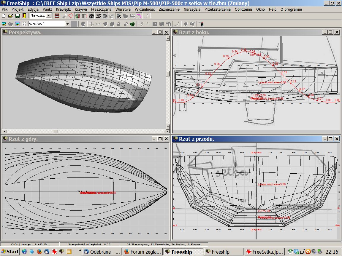

Komentarz: Setka do testów porównawczych
FreeSetka.jpg [ 201.91 KiB | Przeglądane 6583 razy ]
Kolego Rysiu:
Krzywej stateczności jeszcze nie mam*;
ale Setka podnosi na topie 23kg
a PIP-550 (Micro) podnosił 25kG z balastem wewnętrznym 260kG.
Komentarz: Pip-500 w porównaniu do Setki
PIP-500.jpg [ 226.32 KiB | Przeglądane 6583 razy ]
* jak się nauczę :roll:
Tylko nie doszukujmy się żadnych teorii spiskowych:
Oba jachty powstawały w tym samym czasie w świecie bezinternetowym:
(Setka-1986r / PIP-opływany 1987), w odległości 455km od siebie i obaj konstruktorzy nie wiele o sobie wiedzieliśmy.
Po prostu dobre rozwiązania bywają do siebie podobne i tyle. :-P
