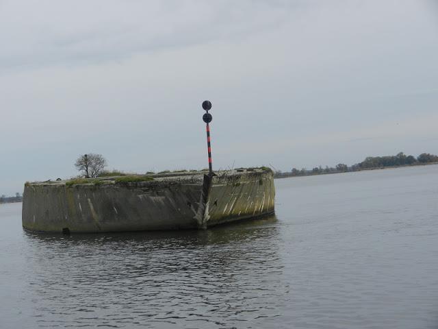

Jak szczelne to normalnie, a jak zostawione na mieliżnie to po kilkudziesieciu (set?) latach mniej więcej tak:
Barka Jeż Dąbie.jpg [ 26.33 KiB | Przeglądane 6284 razy ]
