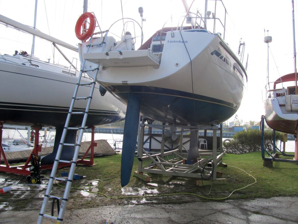

masz ster pawężowy ?
Nie, ale wystaje do tyłu.

Ale może taki mieć (tak na wsiakij słuczaj) .
Pytanie czy zapasowy ster nie jest ważniejszy od wysokości antenki.
PS
Tak wiem: zależy dla kogo i gdzie pływa
oraz czy oczekuje pomocy z zewnątrz,
czy myśli jak samemu sobie radzić.

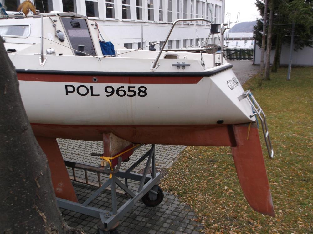

Wg przepisów OSR jacht powinien mieć jakąś możliwość awaryjnego sterowania. Próbowałem na początku tego sezonu długim i wąskim wiosłem, ale zero skuteczności. Trzeba coś innego wymyślić, ale to jak będzie wolny czas i moce przerobowe.
Jeżeli chodzi o zapasowy ster pawężowy, to trochę drabinka rufowa przeszkadza.

A to ciekawe. Z moich doświadczeń wynika, że w pionie, a jeszcze lepiej lekko "podwinięta" pod kadłub płetwa sterowa pracuje lepiej. Takie czysto praktyczne spostrzeżenie.
Co do wiosła sterowego - musiałoby być bardzo długie, albo z bardzo szerokim piórem. Albo... z boku, poza strefą zaburzeń.

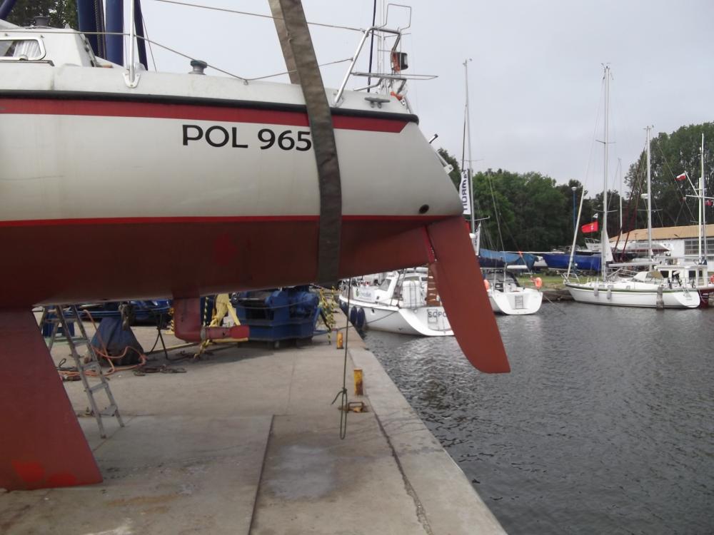

Alterus napisał(a):
A to ciekawe. Z moich doświadczeń wynika, że w pionie, a jeszcze lepiej lekko "podwinięta" pod kadłub płetwa sterowa pracuje lepiej. Takie czysto praktyczne spostrzeżenie. ...
Czysto teoretycznie to w moim (Pi...cenzura550) płetwa (pawężowa) była tak samo. nie dość, że się z niej zielsko samo zsuwa, to jeszcze można nieco zrównoważyć, a i kształty "organiczne" też nie są do pominięcia ... aaa i siłę ma dalej przyłożoną od osi obrotu.

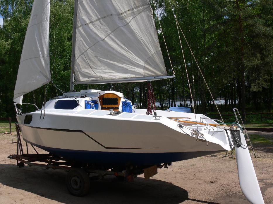

Waliancie; a taki co go można przykręcić do drabinki (jakoś lepiej zamocowanej)?
pip-600-dodaj-zdjecia.jpg [ 123.79 KiB | Przeglądane 4748 razy ]
Zsuwanie się zielska, sieci, czy mniejsza podatność na uszkodzenie w razie bliskiego spotkania trzeciego stopnia z czymś twardym, to oczywiste, ale nautycznie? O jakim zrównoważeniu mówimy, steru (płetwy) czy całego jachtu? Płetwa istotnie jest dalej od osi obrotu jachtu, ale nie oznacza to zaraz, że i siła. Cóż z tego, że dalej? Jeśli znajdzie się w polu ciągniętej przez kadłub wody jej efektywność może tak spaść, że więcej stracimy niż zyskamy.
ad1 zrównoważeniu samej płetwy: jesli jest w pionie : musi zbierać zielsko.
ad2 dlaczego siła ma nie być dalej? skoro cała płatwa jest? to niby po co stery (z kila) przewędrowały do tyłu kadłuba?
ad3 każdy ster jest wq zawirowaniach , ale im dalej tym mniejszych (zawirowania się odchylają) - dryf.
ad4 podumaj o sprawności skrzydeł samolotowych i zawirowaniach na ich końcach.
(ja na prawdę to mocno przeanalizowałem w czasach gdy stery regatowe (u nas też) były prostokątne). Popatrz na ster Czarodziejki (kto design) i wyciągnij wnioski z podobieństwa.

Alterus a dlaczego płetwy sterowanie ma być zrównoważona? Zrównoważenie daje lekki rumplu ale siły i opryszczka są przenoszone na samą płetwy.
