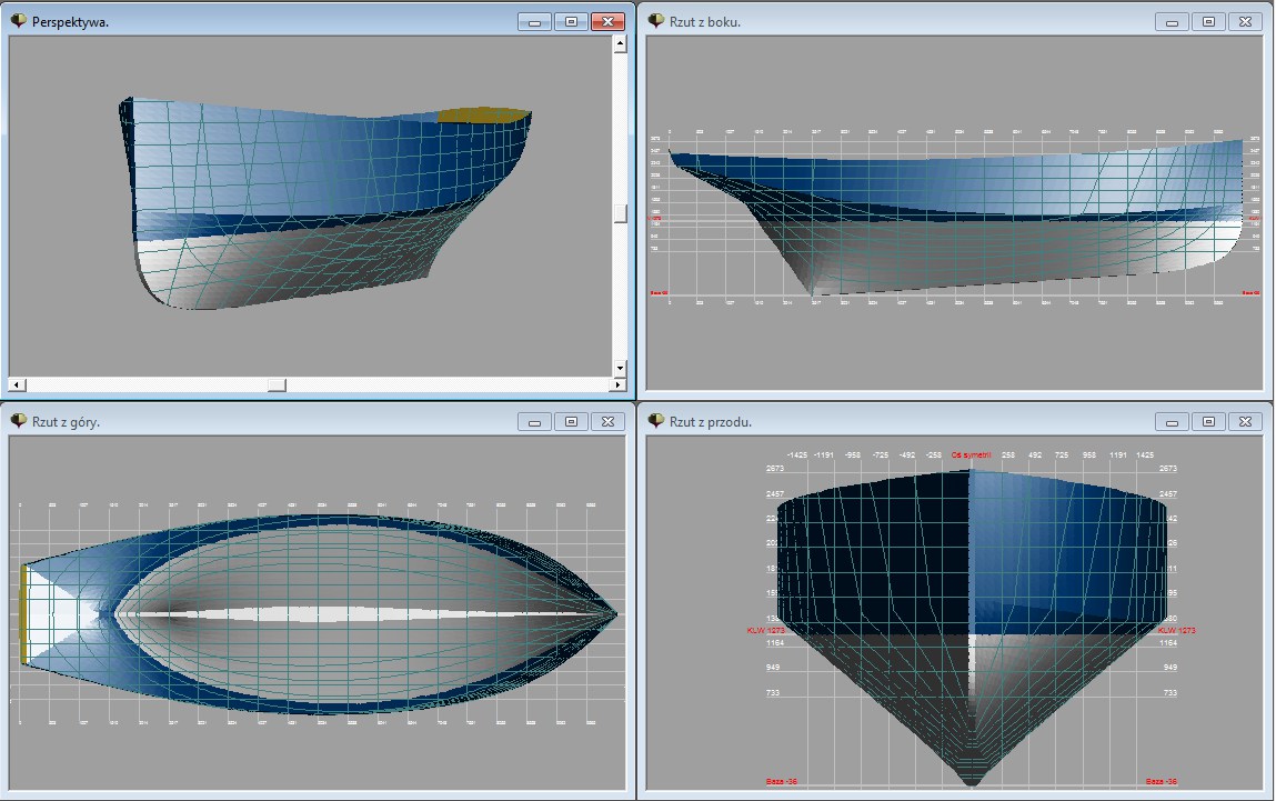

Pokaż szkic kadłuba w widoku z boku, góry i w przekrojach (chociaż 5), to Ci narysuję go we FreeShipie i sam zobaczysz, co to jest. :D
 Tytuł: Re: 6.0

O cie jama. Myślisz że ja potrafię takie coś narysować?
:rotfl:
A może inaczej- skoro to wyszło całkiem podobne do mojej łódki to może ja na pożarcie jakoś weźmiesz?
Zara, jakieś obrazki z neta poszukam
ed: To taka :
Na rufie jak widać linia wodna zbiega się w szpic :D
Z góry-
będzie co widać na tym ?

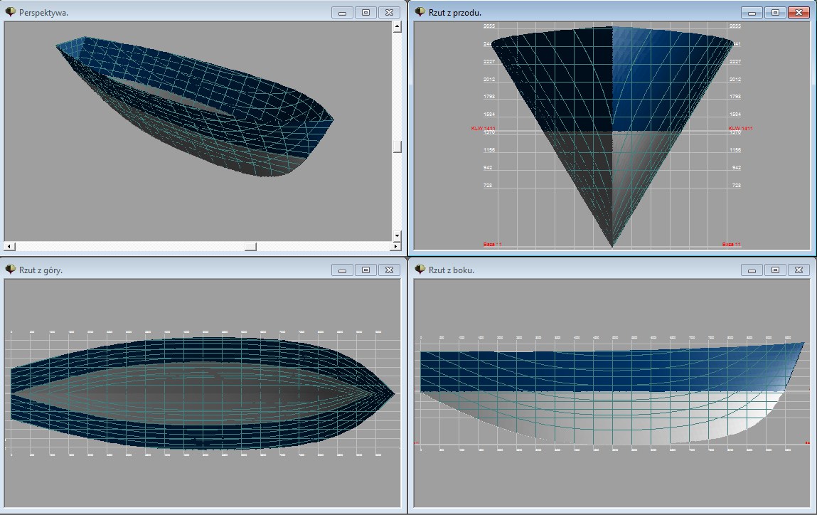

No i masz swoją bajdarkę, nanieś poprawki, podaj długość, szerokość, wysokość... :D
kokop1.jpg [ 198.05 KiB | Przeglądane 5452 razy ]

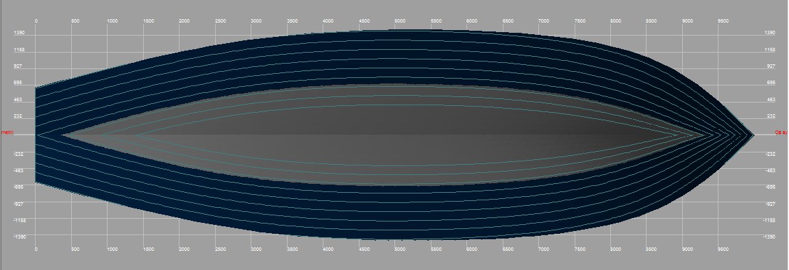

Długość :roll: Powiedzmy 10 metrów po pokładzie z tym że >głebsza< i głębiej siedząca w wodzie. Tak powiedzmy pół wysokości burty pod wodą. Kąt pomiędzy burtami 60 stopni. A ile to szerokości wyjdzie? (na oko to jakie dwa metry z groszami pewno)
Ten twój kompter pewno szybciej to wykmini :mrgreen:

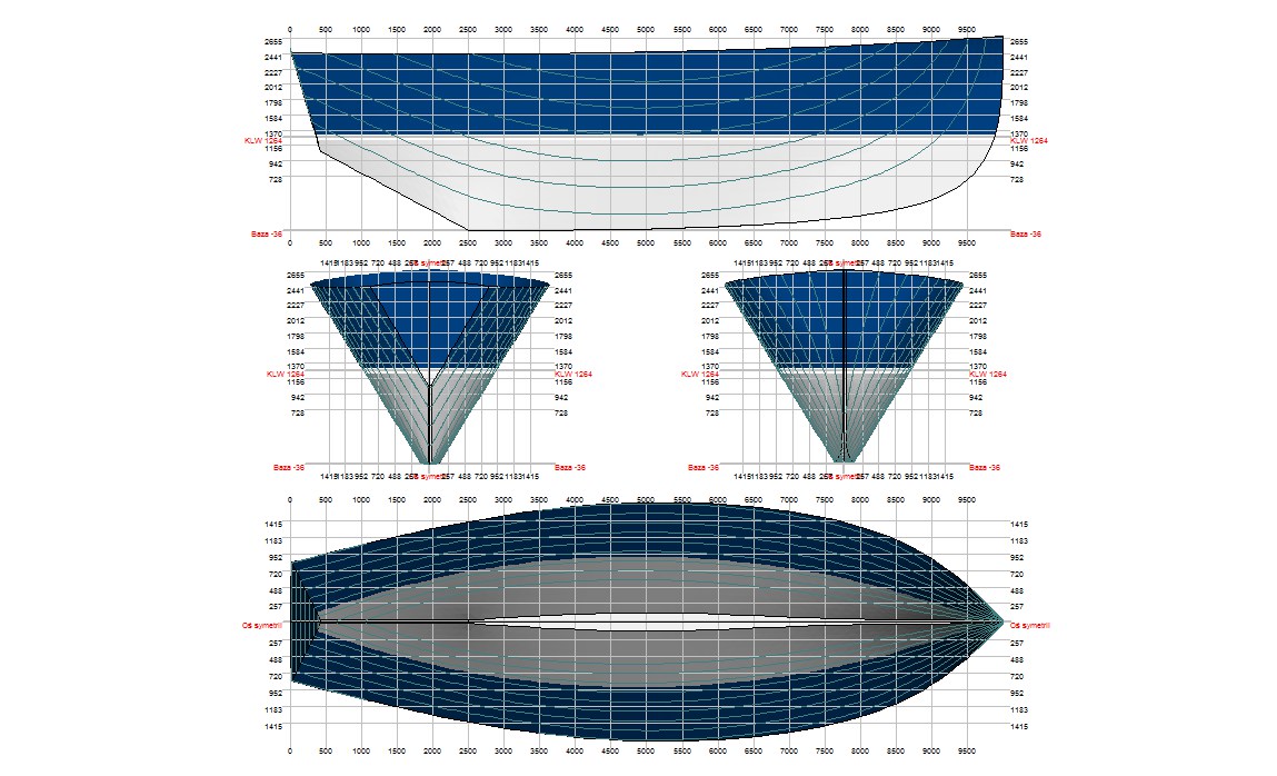

Da radę tak?
ed: na wymiary ugodowym, żeby w miarę proporcjonalnie wyglądała po prostu. Jedynie długość z 10 metrów na próbę po prostu. Co z tego będzie ciekawym :roll:

Wykmini, jeśli zrozumi. Bo to maszyna cyfrowa i słów nie rozpoznaje...
kokop2.jpg [ 188.35 KiB | Przeglądane 5440 razy ]

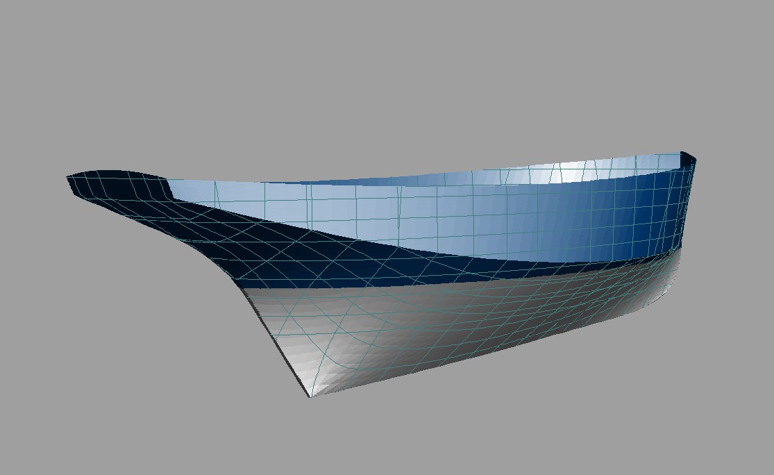

Przy zanurzeniu 1,4 m (do czubka pawęży) wyporność skacze o 2 t.
I wygląda tak:
kokop5.jpg [ 170.34 KiB | Przeglądane 5427 razy ]
Za ten post autor Mir otrzymał podziękowanie od: kokop

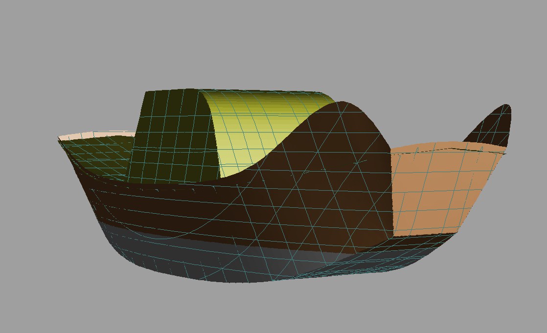

A po liftingu może wyglądać tak: :mrgreen:
kokop6.jpg [ 177.87 KiB | Przeglądane 5410 razy ]
Szerokość wzrosła do 3,33 m
Wyporność 7,8 t
Zanurzenie 1,3 m
Za ten post autor Mir otrzymał podziękowania - 2: kokop, Marian Strzelecki

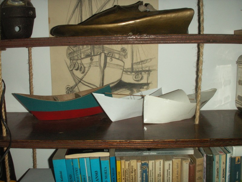

Rysiu komplikujesz tylko rzeczy proste:
Myślałem, że dojdą do Śmigłego lubo do C;hardego :rotfl:
Przeczytajcie koledzy ( jeden z was po raz drugi) oba wątki, a zaoszczędzi się Wam Panowie dużo dyskusji.
Przechodziłem przecież wszystkie te stadia rozwojowe, a nawet są tam gdzieś (u C'hardego) fotki kilerka skandynawskiego z takim kadłubem.
Ja poszedłem dalej: w opływy laminarne (czy lotnicze) i płytę kończącą u dołu, ale nikt nie broni stanąć w połowie drogi myślowej i budować.
Nawet mam taki modelik wśród Śmigłowatych, który chciałem robić z tekpolu.
PICT0006m.jpg [ 94.4 KiB | Przeglądane 5359 razy ]

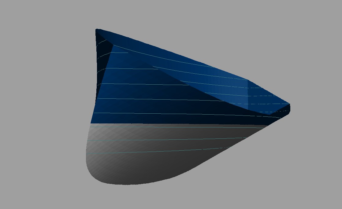

Jest! Jest lifting 2, mosquitowaty, rysiowy... ;)
kokop II.jpg [ 66.06 KiB | Przeglądane 5358 razy ]
Kokop - nie zastanawiaj się ani chwili! :mrgreen:
Ponad 10 t wyporu.

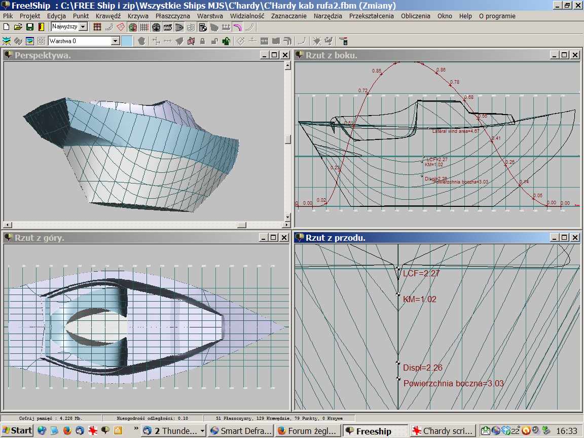

Fajne to wydłużone, ale zdaje się nie jest rozwijalne z blachy.
C'hardy scrin3.jpg [ 124.5 KiB | Przeglądane 5350 razy ]

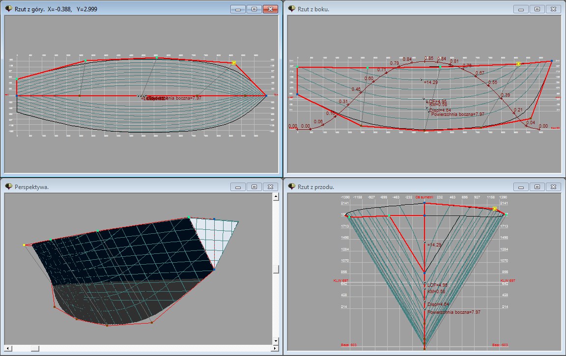

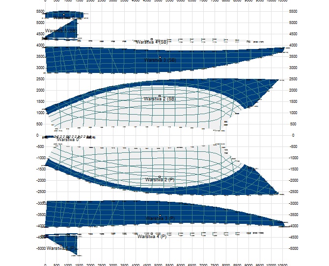

Niby się da, ale bez młotka pewnie się nie obejdzie. I gumówki.
kokop_developments.jpg [ 141.65 KiB | Przeglądane 5345 razy ]
Ponad 10 t wyporu.
To taka podrabiana Gloriana jakby o której w tej książce można dużo przeczytać:
Czyli też już było :mrgreen:
No a Mariana rozbawiliśmy bo zakłada z góry że np. powyższa publikacja jest nam obca.
(spoko- mam nawet na półce :cool: )
Mnie interesowało jak zachowa się problem który można nazwać:
maksymalna prostota :mrgreen:

Chciałem edytować ale już za późno.
Ryś :D Wspomniałeś że głębokie V nie bez powodu miały pionowe burty ponad linia wodną.
Moja max uproszczona bajdarka jak mi się zdaje, będzie paskudnie odpadać od wiatru w przechyle. Czy może będzie chciała niekontrolowany zwrot przez sztag robić ?

Do małej Gloriany :D może część rufowa, ale dziobowa mniej...
Maksymalna prostota jest interesująca, ale trzeba nakreślić jakieś ramy czy priorytety. Linia, funkcja czy ekonomia w f/prostoty? Podszedłem do tego intuicyjnie, pozwoliłem rozwinąć się emocji poszukiwań po najmniejszej linii oporu, tak jak założyłeś. Jednak już w drugim kroku widziałem potrzebę rozważenia wariantu z jedną krawędzią. Mała wyporność, duży balast i chwiejna stabilność początkowa. Robiłem próby z modelikiem Mariana na wodzie, widziałem ile potrzebuje obciążenia, żeby stała w pionie. Dużo...
Sprawę załatwił, też jakby intuicyjnie Ryś, pokazując rysunki Mosquito. Jedno spojrzenie zrujnowało wersję najprostszą. I ta zmiana ma sens. Co ciekawe, gdyby pójść dalej, to trzeba by wprowadzić drugą krawędź (ujemną) i wtedy byłby prawdziwy standardowy klasyk. Odrzucając oba skrajne rozwiązania, pozostaje wersja kokop II.
Myślę, że warto pójść tą drogą, na zasadzie kompromisu. On źle nie wygląda... :mrgreen:
kokop II a.jpg [ 168.26 KiB | Przeglądane 5301 razy ]
Dla estetyki burty można ciut pochylić, wtedy zyska się na lekkości spojrzenia, ale nie będzie już tak proste w montażu (kąt prosty).

Ta ostatnia wersja jest w deche :mrgreen: że się tak wyrażę. Max prostota jeszcze nie jest znacząco naruszona a i wyglada całkiem przyjemnie. Trzeba będzie jaki modelik z tekturki uczynić i przy okazji wyprawy na szczupaki :mrgreen: Opływać na sadzawce.

kokop napisał(a):
Trzeba będzie jaki modelik z tekturki uczynić i przy okazji wyprawy na szczupaki Opływać na sadzawce.
Nooooo, też o tym myślałem. ;) Co jeszcze _ niewątpliwie Twój kąt 60* jest mocniej trzymającym kurs, ten teraz ma około 90* i trzeba się zastanowić/sprawdzić czy podoła, czy może wyposażyć go w uchylny miecz. Ale to model pokaże.
I druga sprawa - szerokość koi - teraz jest przestrzeń, wtedy było bardzo wąsko.

He he, jak to niektóre pomysły wracają i wracają, na różne sposoby...
W wątku przytoczonym przez Rysia,
viewtopic.php?f=5&t=22834&start=60#p384382
jest moje podejście do zupełnie podobnej łódki o maksymalnie prostych kształtach. 7.5m długości, 2.45m szerokości, 1.2m zanurzenia, 3.6t wyporności (z czego 2t to balast). Całkowicie rozwijalna i nawet ją dmuchnąłem :)
