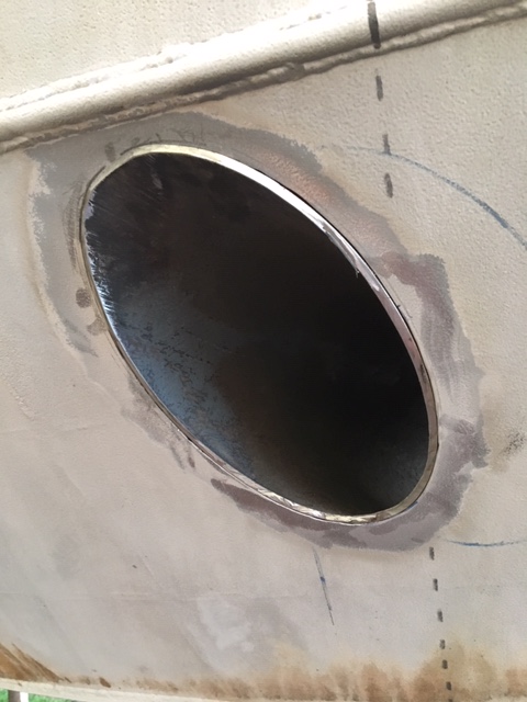

Ster strumieniowy.
Ciepło na dworze, więc można zacząć prace przy kadłubie.
Dwa lata temu kupiłem największy jednośmigiełkowy ster strumieniowy Vetusa. Tunel fi 185.
Oczywiście używany. Zrobiłem pełny remont z wymianą łożysk, uszczelnień i szczotek, mimo że były w doskonałym stanie. Oczywiście uzwojenia pomalowane dodatkową warstwą lakieru elektroizolacyjnego.
Ster raczej nie był za dużo eksploatowany bo komutator w ogóle nie był zużyty. Wyczyściłem tylko rowki pomiędzy poszczególnymi sekcjami.
Całość pomalowana, sprawdzona i odstawiona na półkę.
Zacząłem rozglądać się za tunelem do wspawania.
Cena „oryginałów” powala - około 200GPB plus przesyłka!
Zacząłem szukać rur o takiej średnicy, ale wszystkie miały ściankę max 4mm.
Na szczęście JacO namierzył jakiś skład materiałów stalowych i za chyba niecałe 300zł stałem się właścicielem tunelu o grubości ścianki 10mm. Dałem do tokarza i przetoczył mi na 6mm.

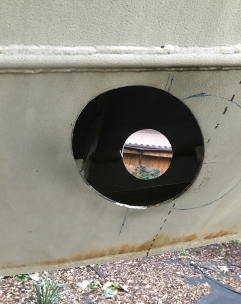

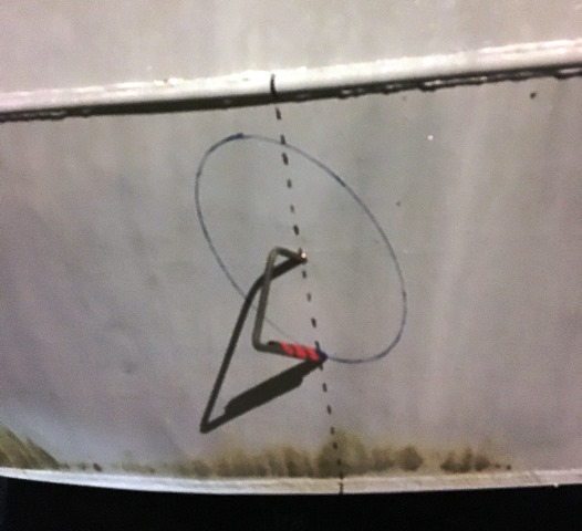

Trochę było kombinowania z wyznaczeniem miejsca wspawania tunelu, bo wiadomo – jak najbliżej dziobu, wystarczająco głęboko pod linią wody a jednocześnie nie może wypaść na wręgach i musi być zachowana odpowiednia długość tunelu, żeby wytworzył się odpowiedni ciąg.
Oczywiście wymiary te można znaleźć w instrukcji montażu na stronach Vetusa.
Teoretycznie trzeba wyciąć w burtach koło, ale tak naprawdę wychodzi niezłe jajo, bo burty nie są do siebie równoległe. Na szczęście jest sporo filmików na Youtubie jak to zrobić. Kawałek stalowego pręta wygiętego w imadle, doczepiony marker i przyrząd gotowy.
Zacząłem ciąć blachę wyrzynarką z brzeszczotem do stali, ale strasznie opornie szło. W ruch poszła kątówka i wyszło idealnie . Ciąłem lekko „w minusie”, żeby dokładnie dopasować otwór do rury.
Wczoraj całe popołudnie razem z żonką dopasowywaliśmy otwór do tunelu, ale za to między tunelem a poszyciem nie ma szczeliny większej niż 1-2 mm.

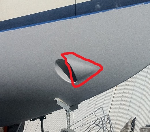

No i teraz pytanie:

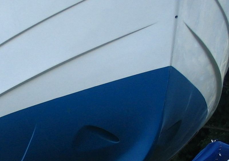

Na wielu zdjęciach w necie widać przed tunelem coś w rodzaju uwypuklenia mającego na celu zapewne zmniejszenie oporów i zawirowań wody podczas płynięcia. Inne jachty mają lekką wklęsłość za tunelem (jak dla mnie trudniejsza do wykonania).
Czy warto to robić kosztem trwałości poszycia spowodowanego jak by nie było dodatkowym spawaniem i cięciem?
Ile mogę stracić na prędkości gdy tego nie zrobię? Czy w ogóle stracę na prędkości? Oczywiście zdecydowanie przedkładam bezpieczeństwo nad prędkość i raczej nigdzie nie będę się spieszył.
IMG-3241.jpg [ 120.12 KiB | Przeglądane 9005 razy ]
Bow Thr.jpg [ 91.57 KiB | Przeglądane 9005 razy ]
Cyrkiel.jpg [ 56.11 KiB | Przeglądane 9005 razy ]

Uwypuklenie w kadłubie może zapobiec czołowemu uderzeniu w jakąś podwodną przeszkodę - element kei, itp, a przy okazji może ochronić przed łapaniem w tunel pływających śmieci.

Moze odchylac strugi od dziur przy normalnym plywaniu - kazda dziura pod linia wodna jest hamulcem. Straty i tak byc musza.
Smieci zalatwi lepiej gesta ( bardziej lub mniej ) kratownica bez szkod na skutecznosci.

Dokładnie. "Owiewki" mają za zadanie odchylić strugi przepływającej wody tak aby nie tworzyły się zawirowania na krawędzi tunelu.
Taki dorabianie na czuja raczej nic nie pomoże. Takie bajery powinny być projektowane i testowane w tunelu aero lub jego wodnym odpowiedniku.

Szkutnicy różnie próbują, tu zamiast górki przed tunelem zrobiliśmy wybranie za otworem.
ster.jpg [ 57.24 KiB | Przeglądane 8920 razy ]
Bez przesady! Dobrze podejrzec i
Copytz&Pastetz
... cudow i tak nie bedzie.

Inny, ciekawy sposob minimalizowania oczywistego hamulca, albo moze raczej lagodzenia jego dzialania.
Dziur w dziobie na jachtach coraz wiecej, czyli komercyjny sukces. Patent dziala i na uzytek prywatny i osobisty kazdy moze sobie policzyc bilans zyskow i strat.

Owiewki owiewkami. Zalecam wspawanie, a najlepiej zamontowanie demontowanej kratki. Nie jest to częste, ale zdarzyło się parę razy zassanie do tunelu liny, szmat, kawałków desek, raz skończyło się to dla "mojego jachtu" uszkodzeniem propylera. Na wodach pływowych jak stoi się w jakimś kącie portu przy przypływie zbiera się cały "urobek"

Wybranie za otworem trudniejsze do wykonania, więc raczej zrobię górkę przed.
Kaźmir z sąsiedniego forum podsunął prosty pomysł i chyba tak właśnie zrobię.
Kratka doskonały pomysł.

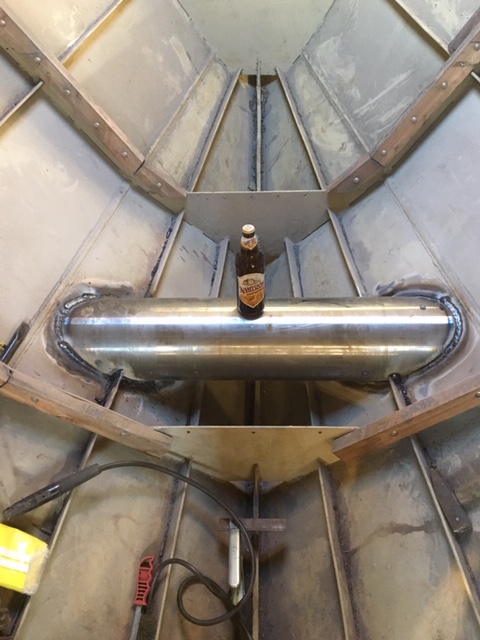

Tunel już dawno wspawany ale jakoś nie miałem czasu, żeby wrzucić fotki.
Wyszło dobrze.

Pomyśl nad wygrodzeniem przestrzeni bezpośrednio sąsiadującej z tunelem na wypadek pęknięcia poszycia na granicy spawów. A już na pewno poszukaj informacji, czy tego rodzaju uszkodzenia nie występowały w przeszłości.
Wiosna
PostNapisane: 1 mar 2019, o 10:50
Posty: 603
Lokalizacja: Dolny Śląsk
Podziękował : 174
Otrzymał podziękowań: 213
Zastanawiałem się nad tym i chyba odpuszczę.
Jest tam mnóstwo wzmocnień. Nad tunelem w poszyciu przechodzi pręt fi 20, na środku tunelu wzdłużnik - płaskownik, a poniżej następny płaskownik i zaraz stępka.
Myślałem czy nie wspawać kilku takich trójkącików łączących tunel z poszyciem - może to zrobię.
Poza tym zaraz dalej będzie gródź wodoszczelna.

Jaka jest grubość blachy poszycia kadłuba? Rura z jakiej stali? Na zdjęciu wygląda jak kwasówka...?
Wiosna
PostNapisane: 1 mar 2019, o 11:05
Posty: 603
Podziękował : 174
Nie, to nie jest kwasówka. Zwykła stal spawalna. Po prostu niedawno była przetaczana i nie zdążyła zardzewieć.
Poszycie 5mm, rura dokładnie 6,5 mm.

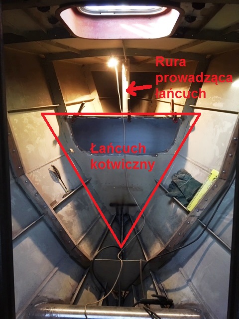

Przedział kotwiczny.
Poprzedni właściciel wspawał coś na kształt „tunelu” prowadzącego łańcuch kotwiczny. Była to rura ocynkowana fi 100.
Sam pomysł prowadzenia jak dla mnie jest OK ale postanowiłem zmienić miejsce przejścia łańcucha przez pokład.
Przy okazji wymieniłem ocynk na nierdzewkę fi 63 zakończoną od dołu „kloszem”, który będzie ułatwiał przemieszczanie się łańcucha.
Komora kotwiczna znajduje się pomiędzy pierwszą a drugą wręgą. Czyli od dziobu do pierwszej wręgi byłoby wożone powietrze luzem.
Na Bruceo mało jest przewidzianych miejsc do magazynowania wyposażenia łódki.
Wymyśliłem sobie, że w tym pierwszym sektorze można bez problemu upchnąć ze dwa żagle. Wspawałem półgródź, żeby żagle nie wpadały do komory łańcuchowej i gotowe.
Następną sprawą był odpływ wody z komory łańcuchowej. Grawitacyjnie za burtę się nie da, bo otwór byłby poniżej poziomu wody. Na początku stwierdziłem, że woda będzie spływać sobie aż do grodzi wodoszczelnej, ale jakoś mi to nie pasowało, żeby woda chlupała w kajucie dziobowej.
Zaspawałem więc na głucho otwory w drugiej sekcji, podniosłem do góry na odpowiednią wysokość, którą według mnie zajmie łańcuch. Pomiędzy pierwszą a drugą wręgą wspawałem stelaż do ułożenia perforowanej podłogi pod którą wstawię malutką pompeczkę zenzową. Poprowadzę do góry rurkę nierdzewkę i zrobię wylot jak najwyżej na burcie. Myślę, że i tak chyba nie będzie używana, bo planuję zrobić doszczelnienie łańcucha w przejściu pokładowym, gdy ten nie będzie używany.
Powyżej komory łańcuchowej będzie „podłoga” na której będą składowane następne żagle.

miru71 napisał(a):
Poza tym to miejsce jest dosyć nieustawne bo jest „z klina”, a łańcuch sam się ułoży.
Pompka nawet jak zawiedzie to co najwyżej ją wymienię.
Pewnie będzie się tam zbierać minimalna ilość wody, a może i wcale.
Nie wiem jeszcze czy będę dawał extra accu na ster strumieniowy. Może tylko poprowadzę grube przewody do głównego banku akumulatorów.
1. Zrób ażurowe szalowanie boków i dna komory kotwicznej, tak by możną było wypłukać łańcuch i wodę po myciu usunąć, a nawet wysuszyć komorę.
Kładzenie łańcucha bezpośrednio na blachy poszycia nie jest wskazane.
2. Zastanów się czy do strumieniówki i do windy kotwicznej nie warto jednak zastosować osobnych akumulatorów.
Piotr Siedlewski
PostNapisane: 1 mar 2019, o 16:28
Posty: 603
Podziękował : 174
1. Tak właśnie będzie.
„Podłoga” pod łańcuchem będzie perforowana i pod nią właśnie pomoka.
