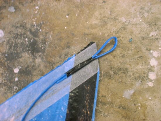

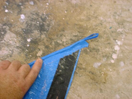

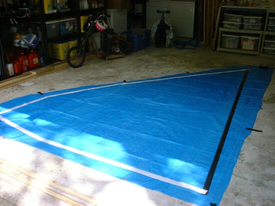

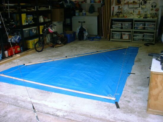

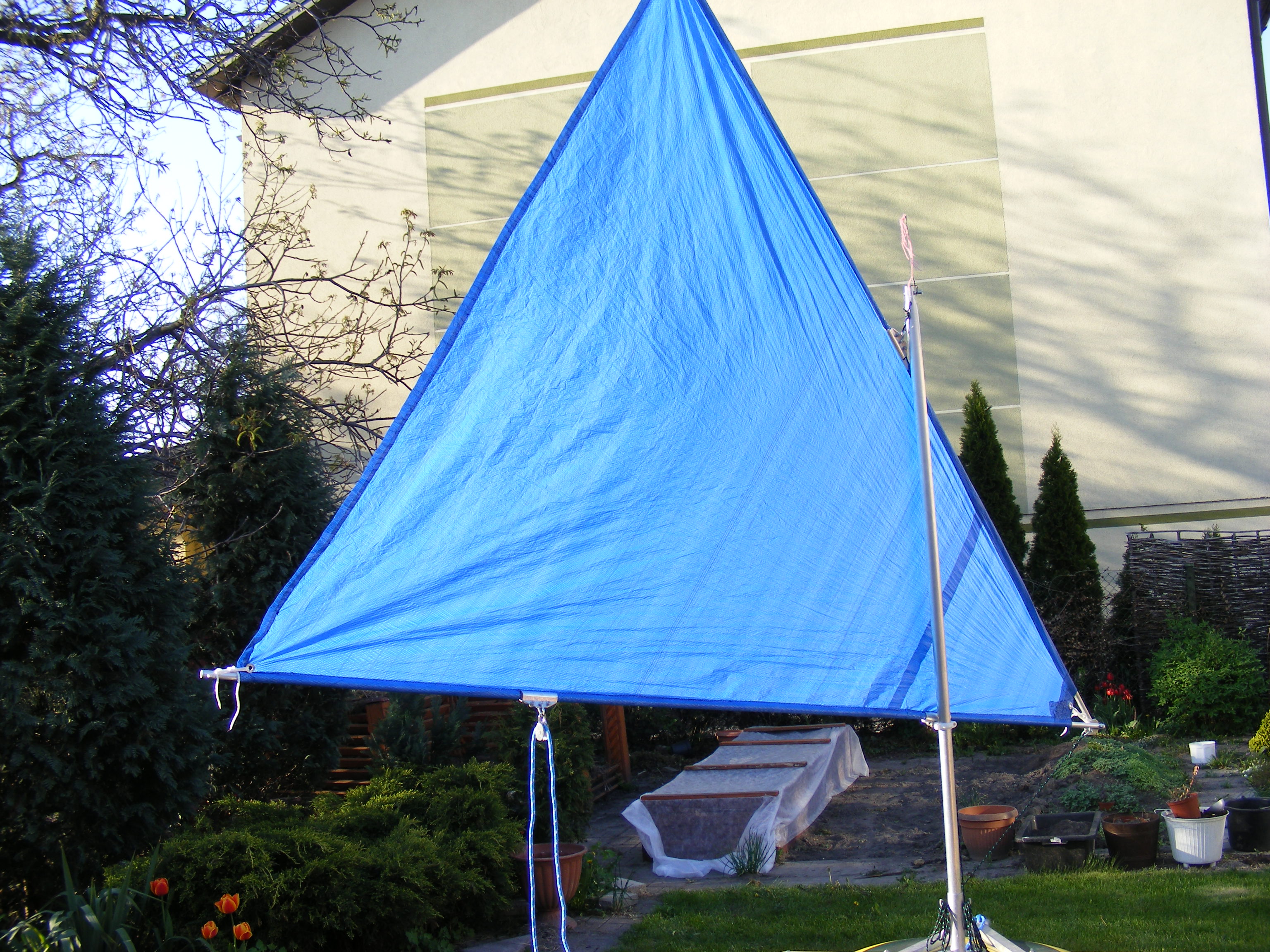

Właśnie dostałem namiary na szybki i tani sposób wykonania żagla bez maszyny do szycia. Spieszę więc podzielić się z innymi z Marginesu Żeglarstwa.
Za pomocą listewek i sznurka zaznaczamy zgrubnie kształt żagla na rozłożonej plandece na podłodze pamiętając o naddatkach na obrzeżach, obrysowujemy i wycinamy :
poly01.jpg [ 40.09 KiB | Przeglądane 9947 razy ]
Obrys wyklejamy taśmą klejącą. U nas jest dostępna taka taśma wzmocniona włóknem szklanym :
poly06.jpg [ 36.6 KiB | Przeglądane 9947 razy ]

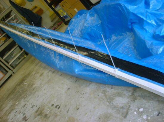

Lik górny i dolny wzmacniamy wklejoną linką :
poly08.jpg [ 39.02 KiB | Przeglądane 9947 razy ]
i zaklejamy taśmą
poly09.jpg [ 35.36 KiB | Przeglądane 9947 razy ]
Następnie wykonujemy otwory za pomoca lutownicy.

Przez te otwory paskami izolacyjnymi mocujemy liki do bomu i rejki.
poly13.jpg [ 40.06 KiB | Przeglądane 9947 razy ]

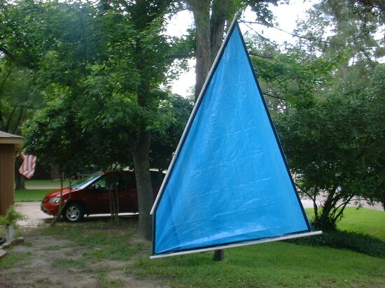

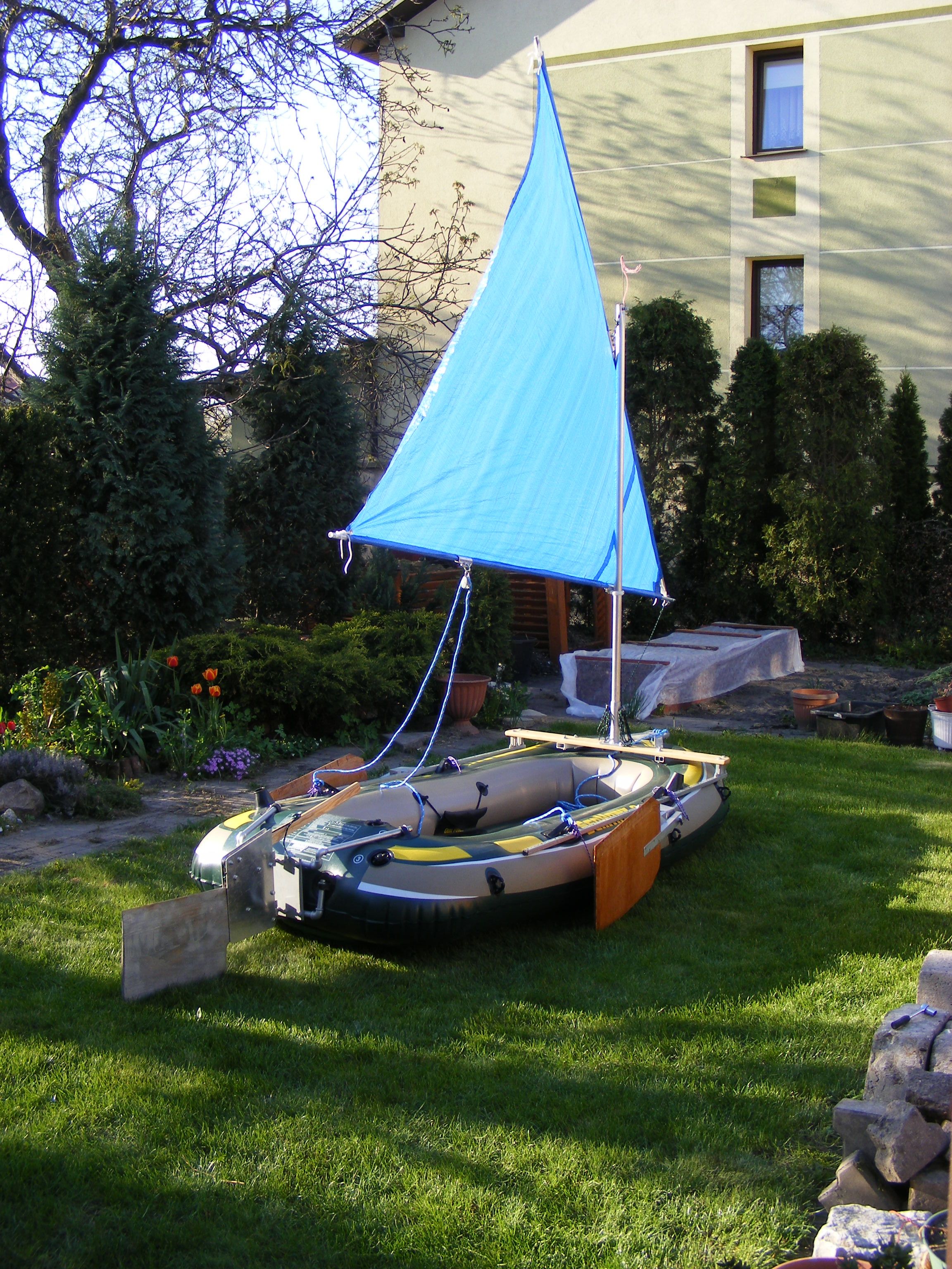

A oto gotowy żagiel
poly14.jpg [ 56.67 KiB | Przeglądane 9947 razy ]

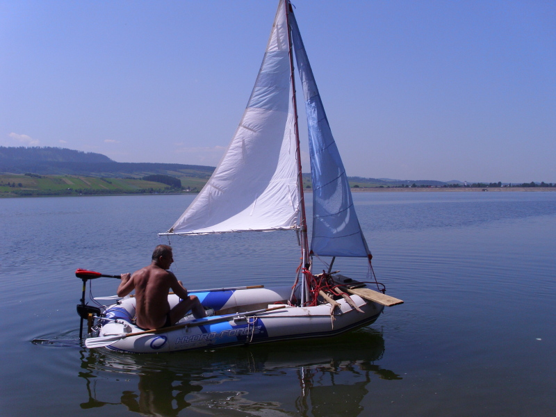

Witam
Sezon żeglarski ruszył. Życzę wszystkim korzystnych wiatrów.
A dla tych, którzy nie mają jeszcze czym popływać przygotowałem
Poradnik dla początkujących pontoniarzy

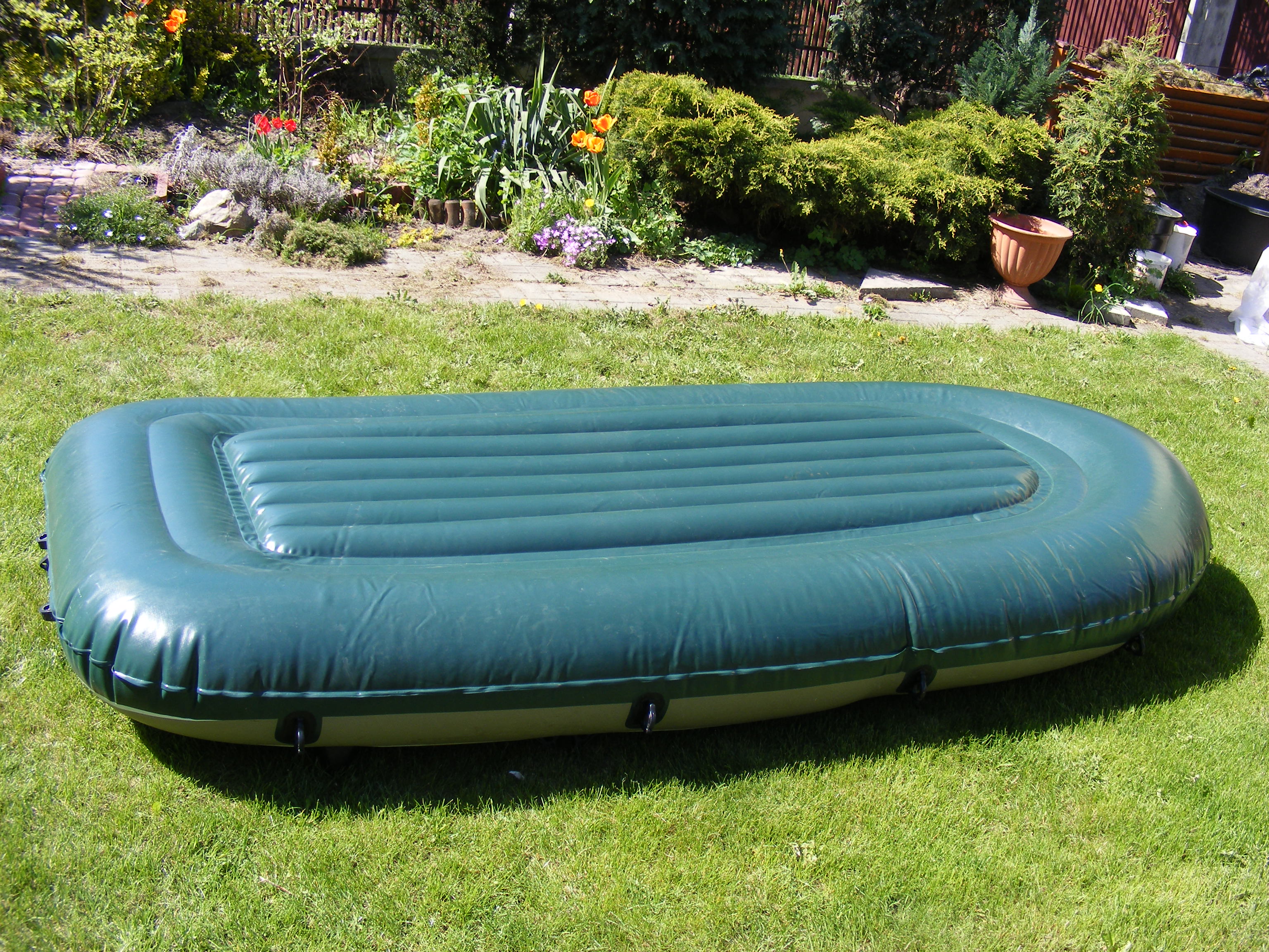

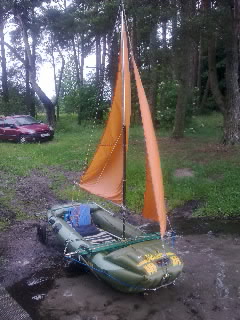

Nasz cel to zrobić coś takiego:
dinghy_left.jpg [ 187.24 KiB | Przeglądane 11533 razy ]
1. Kupujemy ponton
Odradzam kupowanć ponton mniejszy niż 3 osobowy, chyba że zamierzamy pływać wyłącznie samemu . Kolejne kryterium to ilość komór wypornościowych. Im więcej, tym lepiej, ale bez przesady. Na początek nie należy kupować też takiego pontonu z górnej półki, bo jak się okaże, że żeglowanie przestało nas bawić będzie mniejsza strata. A jak złapiemy bakcyla – będziemy już dokładniej znali nasze potrzeby i oczekiwania.
ProMarine.jpg [ 78.09 KiB | Przeglądane 11533 razy ]

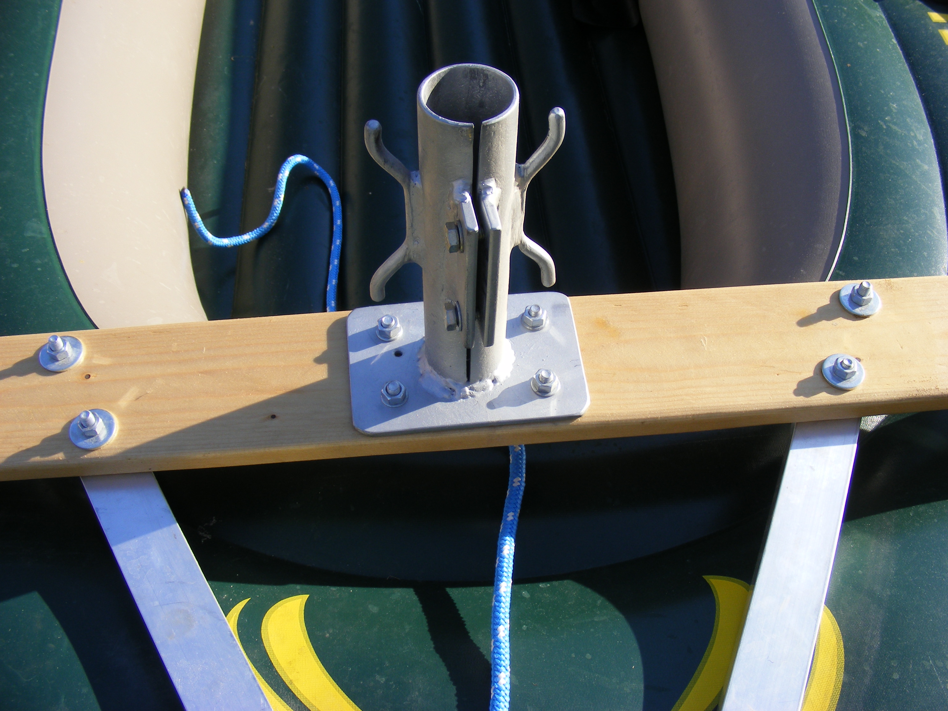

2. Konstruujemy osprzęt do zamocowania żagla i mieczy

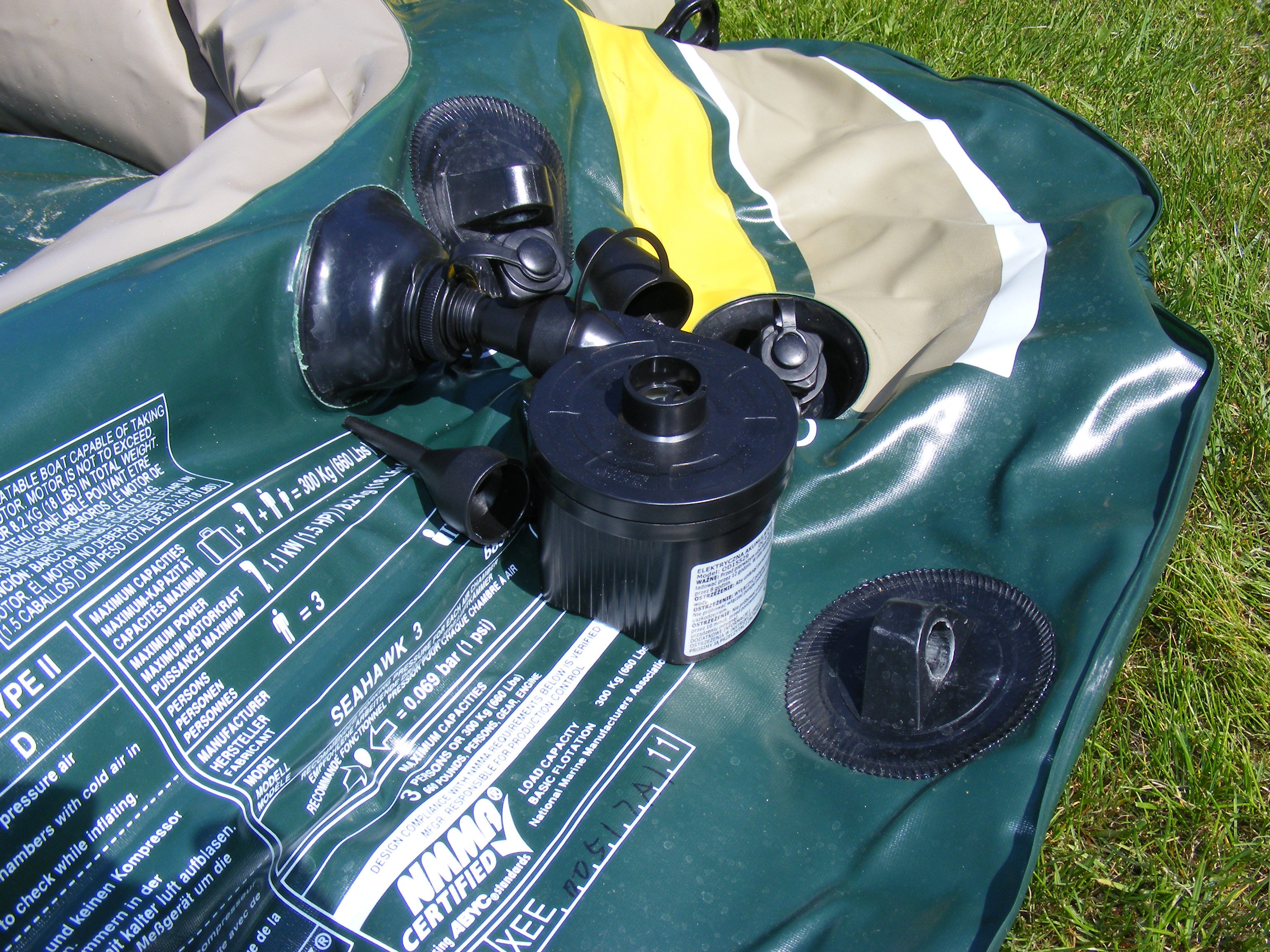

Świeżo kupiony ponton trzeba najpierw napompować do znamionowego ciśnienia za pomocą pompki ręcznej, nożnej lub elektrycznej. Ta ostatnia jest dobra do wstępnego wypełnienia komór. Posiadanie wyłącznie elektrycznej to za mało, bo ciężko jest nią precyzyjnie napompować do oczekiwanego stopnia, ale za to wykona za nas większość czarnej roboty. Zwykle na pontonie jest nadrukowany odcinek kontrolny służący do sprawdzenia stopnia nadęcia.
Komentarz: Bardzo wygodna elektryczna pompka akumulatorowa
DSCF7100.JPG [ 1.5 MiB | Przeglądane 11533 razy ]

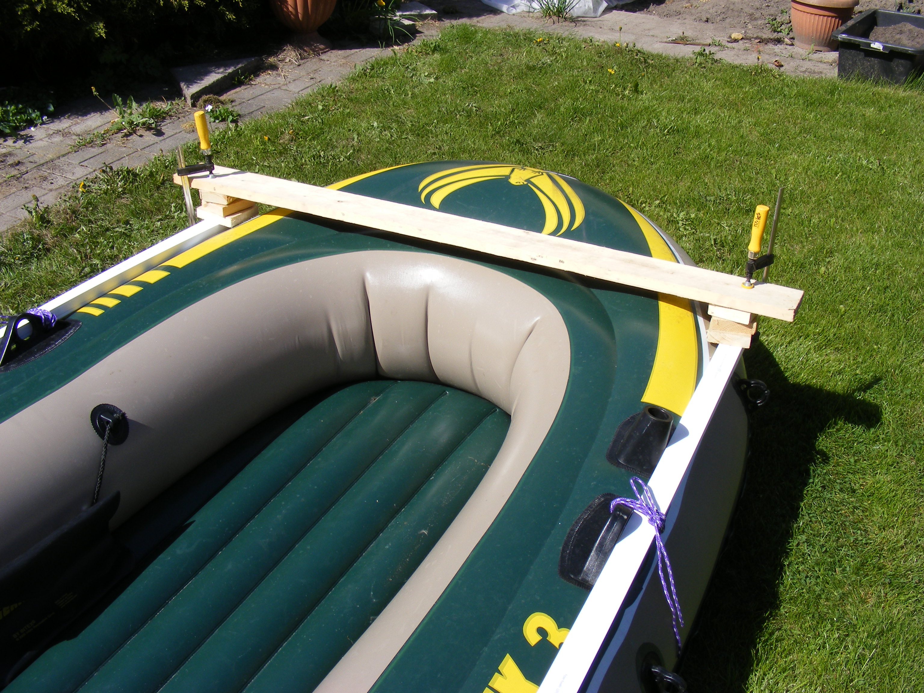

Teraz przystępujemy do symulacji naszej ramy, jaka powinniśmy wykonać na pontonie. Ma ona pozwolić na zamontowanie żagla i bocznych mieczy.
Komentarz: Symulacja ramy nośnej
DSCF7104.JPG [ 1.42 MiB | Przeglądane 11533 razy ]
Dobrze do tego nadają się listwy drewniane, profile plastikowe lub metalowe. Układamy je tak, aby była możliwość przywiązać je do uchwytów pontonu w jak największej liczbie miejsc. Generalną zasadą jest aby to co mamy zrobić przede wszystkim nie przeszkadzało załodze, oraz elementy które chcemy zamontować nie niszczyły pontonu. Dlatego cała rama powinna się znaleźć poza kokpitem. Jeśli się okaże, że poprzeczna belka powinna być wyżej – dajemy tymczasowe podkładki – dystanse.

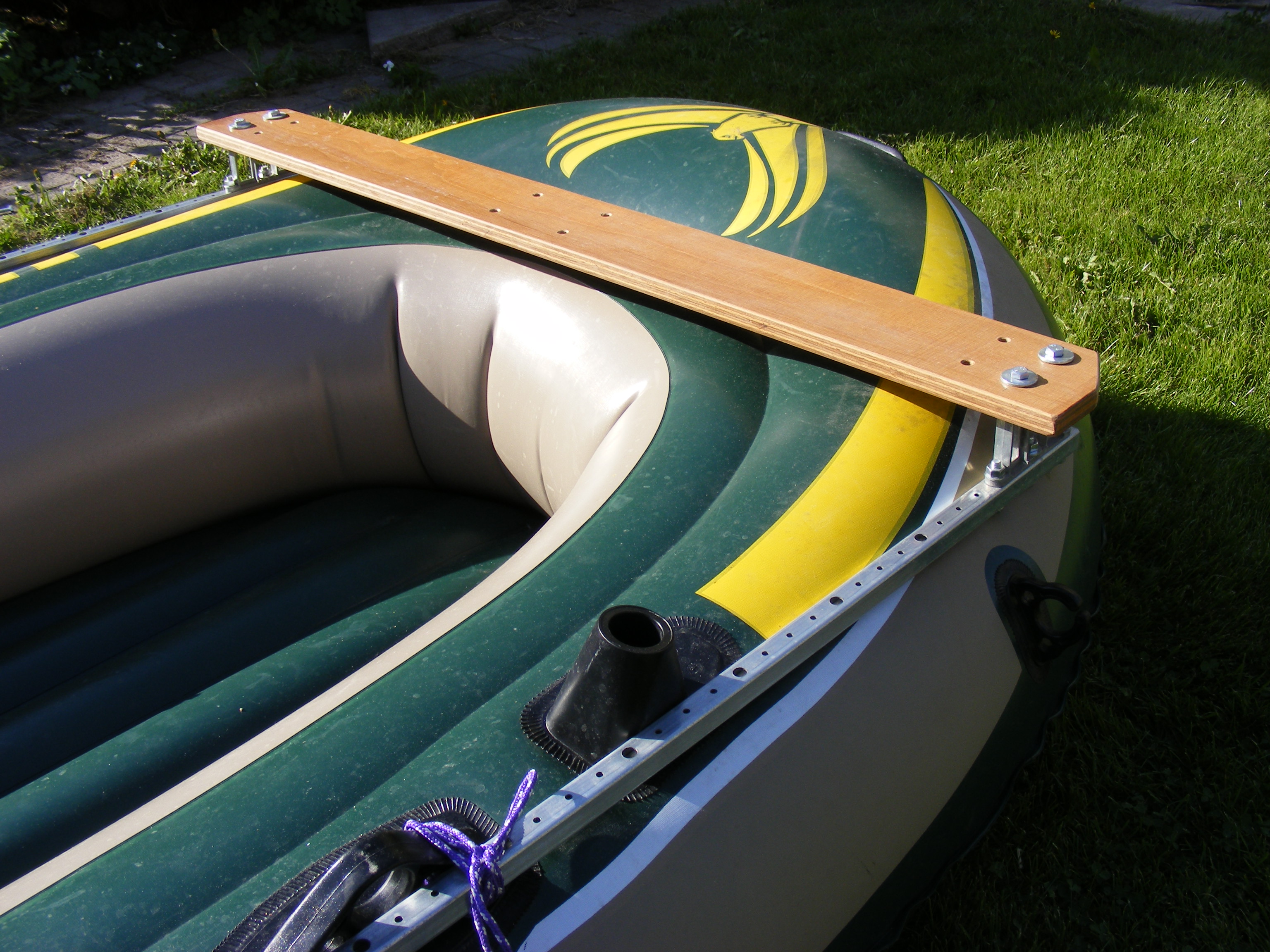

Następnie dokładnie mierzymy :
- długość profili bocznych
- długość belki poprzecznej
- dystans potrzebny do podniesienia belki poprzecznej
- odległość profila wzdłużnego od zewnętrznego boku pontonu – w takiej odległości powinny być zamontowane miecze boczne.
DSCF7124.JPG [ 1.44 MiB | Przeglądane 11501 razy ]

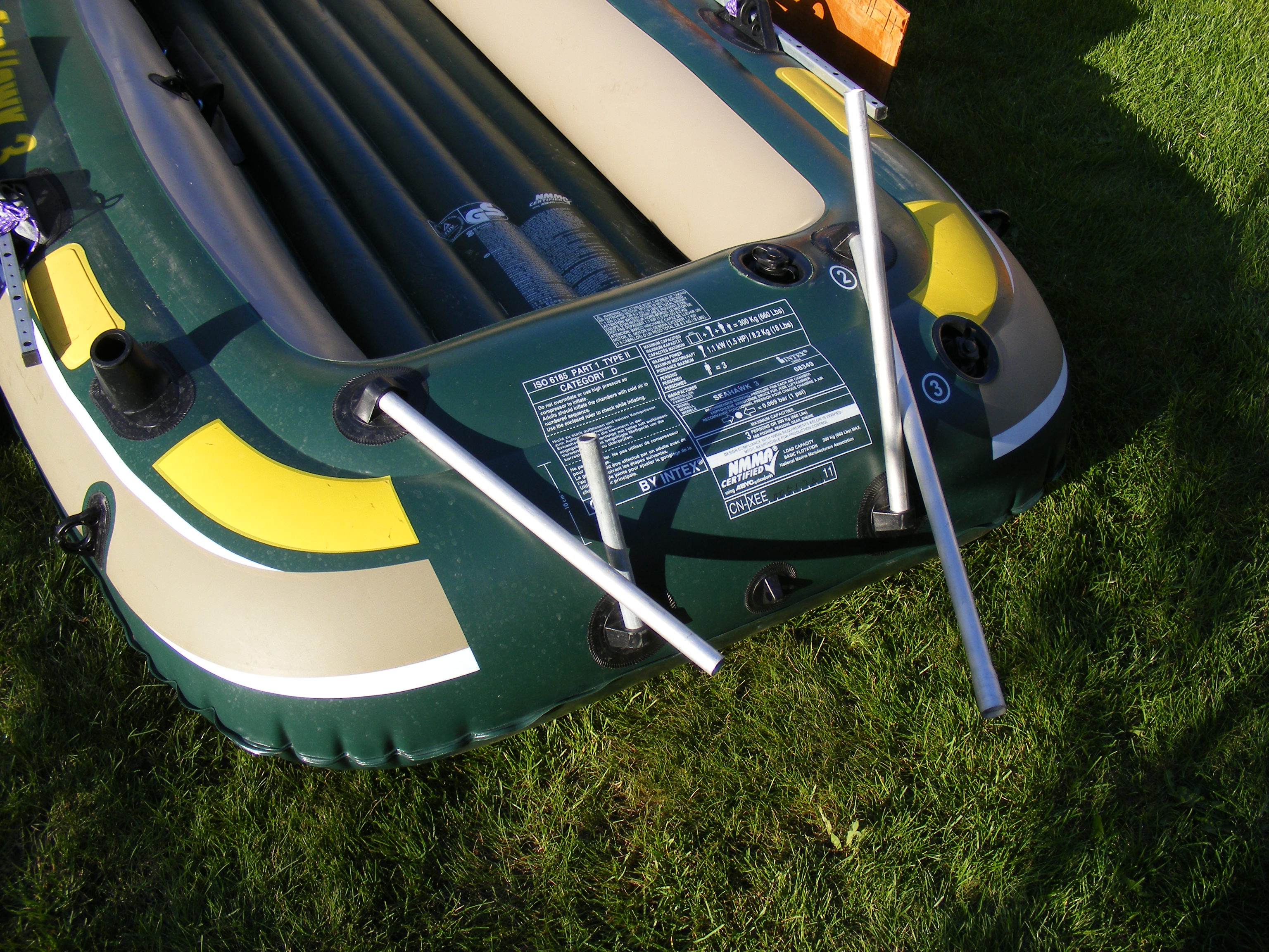

I teraz przystępujemy do poszukiwania materiałów docelowych. Najlepiej byłoby znaleźć coś z posiadanych już zapasów. Jak nie mamy to ruszamy na zakupy. Preferowane będą profile aluminiowe lub mocne drewno.
Ja z zapasów wydobyłem perforowaną stalową ocynkowaną rurę kwadratową, duralowe dystanse i deskę drewniana na belkę poprzeczną, a blachę stalową na odsadzenie mieczy .
DSCF7127.JPG [ 1.41 MiB | Przeglądane 11501 razy ]
Dla spokoju ducha dołożyłem jeszcze aluminiowe wspornik do usztywnienia konstrukcji do dziobu.
DSCF7128.JPG [ 1.46 MiB | Przeglądane 11501 razy ]

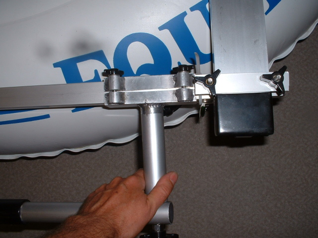

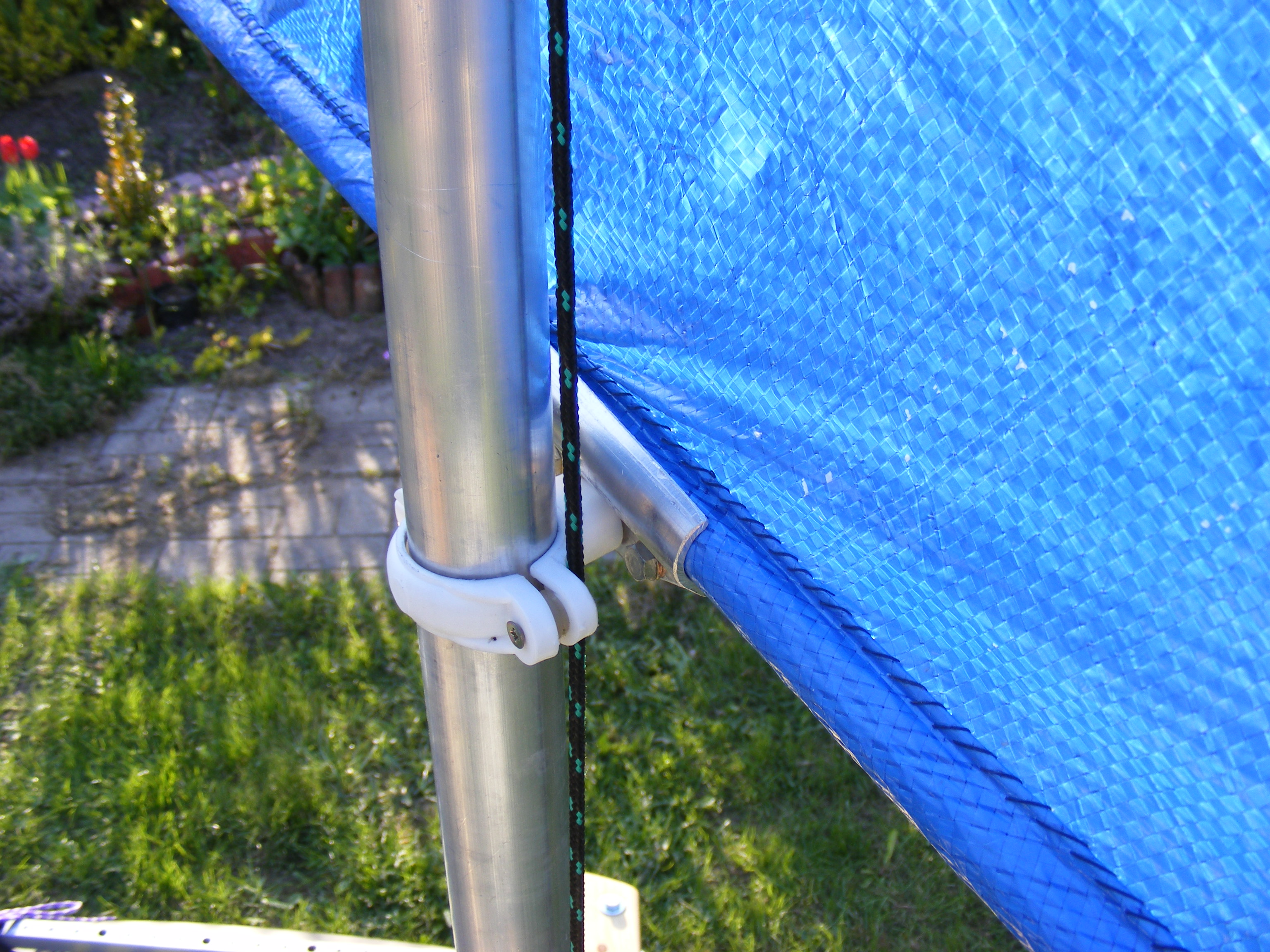

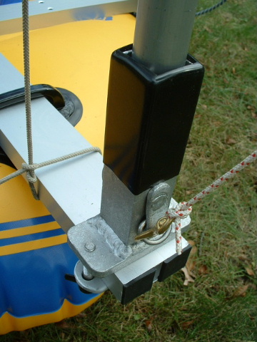

Do zamocowania masztu potrzeba specjalnej konstrukcji. Maszt – najlepiej rura aluminiowa musi być osadzona tak mocno, aby nie trzeba było want i sztagu.
Za jednym zamachem dołożyłem dwie knagi do mocowania fału i linę usztywniającą przód żagla .

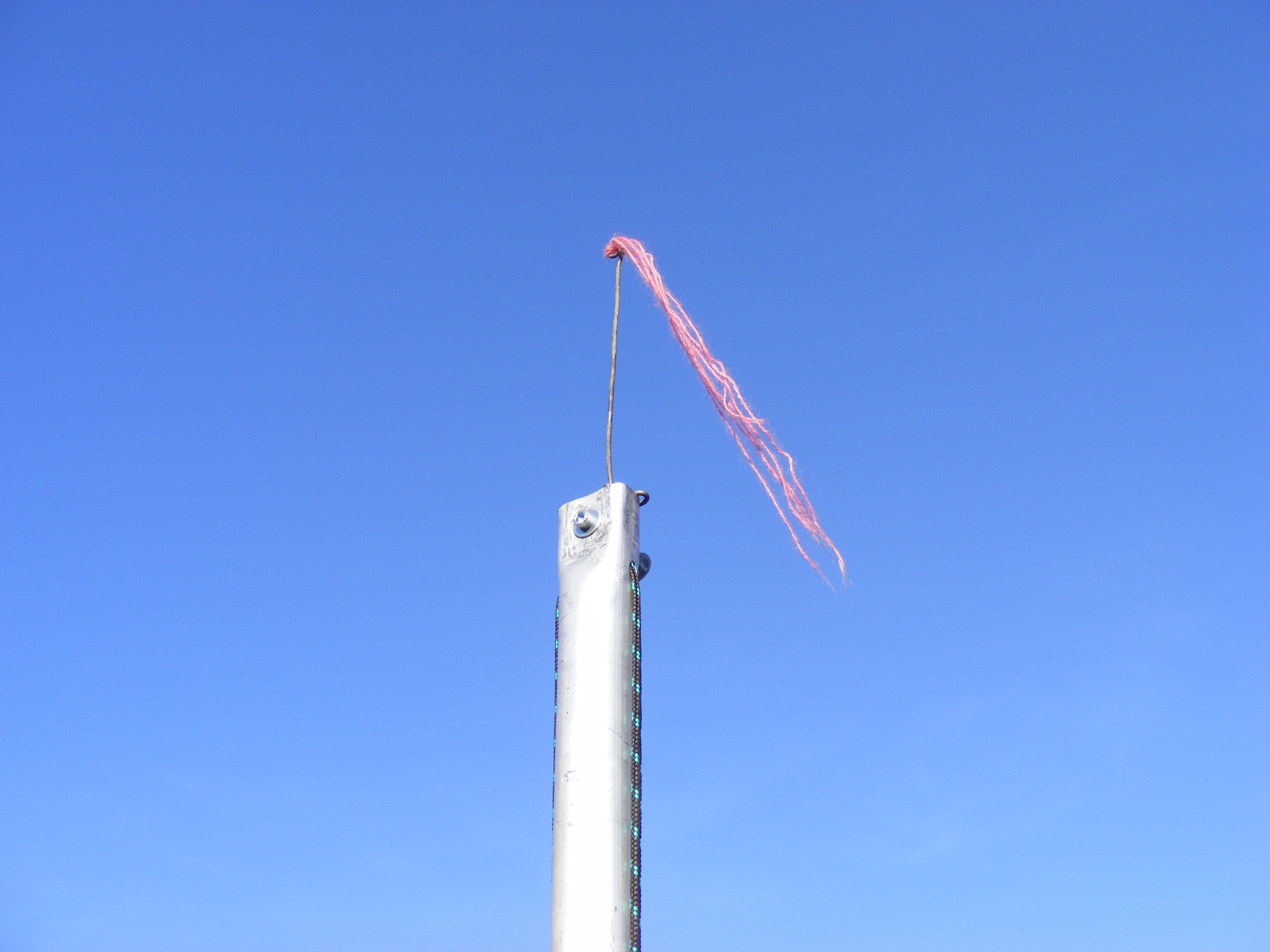

I jeszcze jedna bardzo istotna sprawa dla początkującego żeglarza to wskaźnik wiatru pozornego . Ja wciąż nie umiem się bez niego obejść.
DSCF7130.JPG [ 1.43 MiB | Przeglądane 11501 razy ]

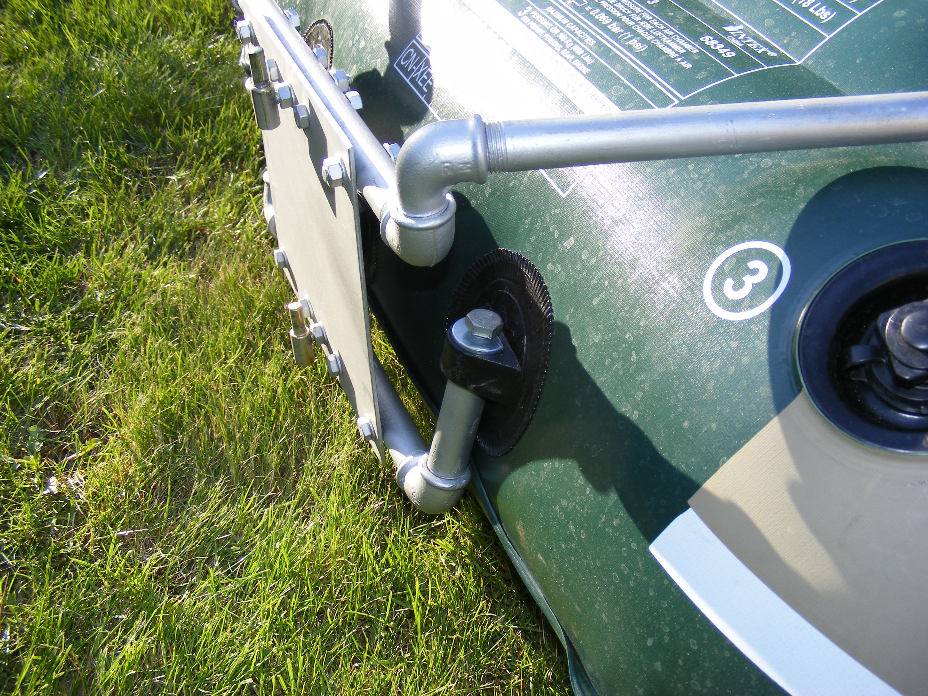

Czas na ster.
Można to rozwiązać za pomocą wiosła .

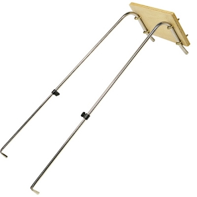

Jeśli jednak chcemy mieć klasyczny ster, to potrzebujemy sztywnego zamocowania .
Można kupić gotowe jak tu
DSCF7123.JPG [ 1.36 MiB | Przeglądane 11501 razy ]
CDN

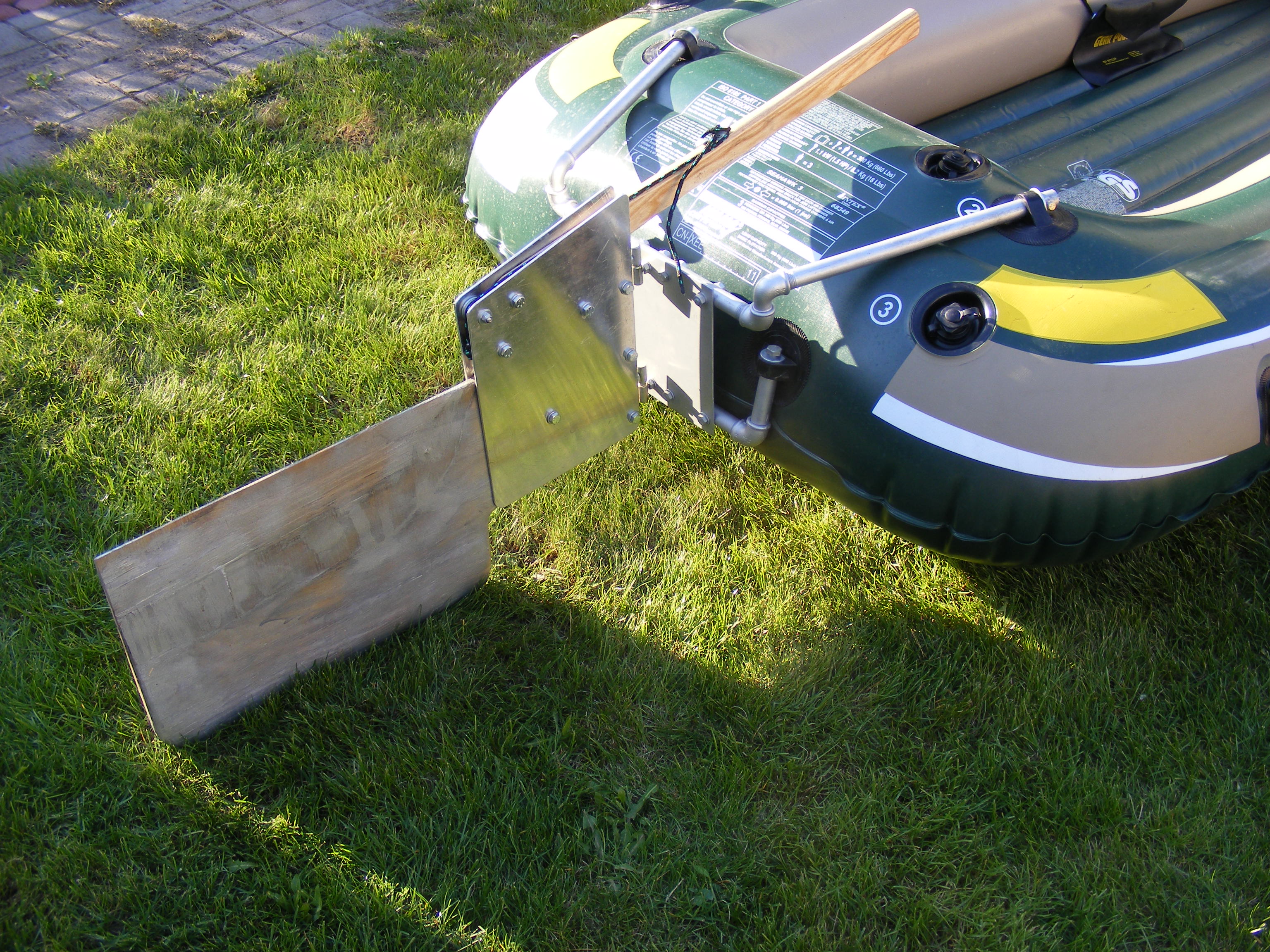

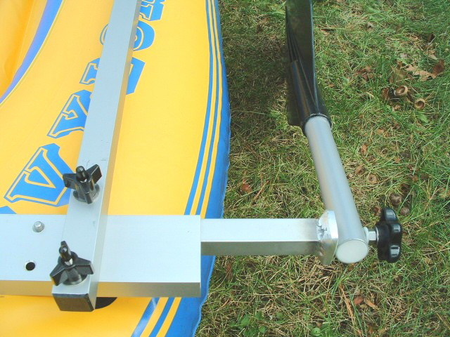

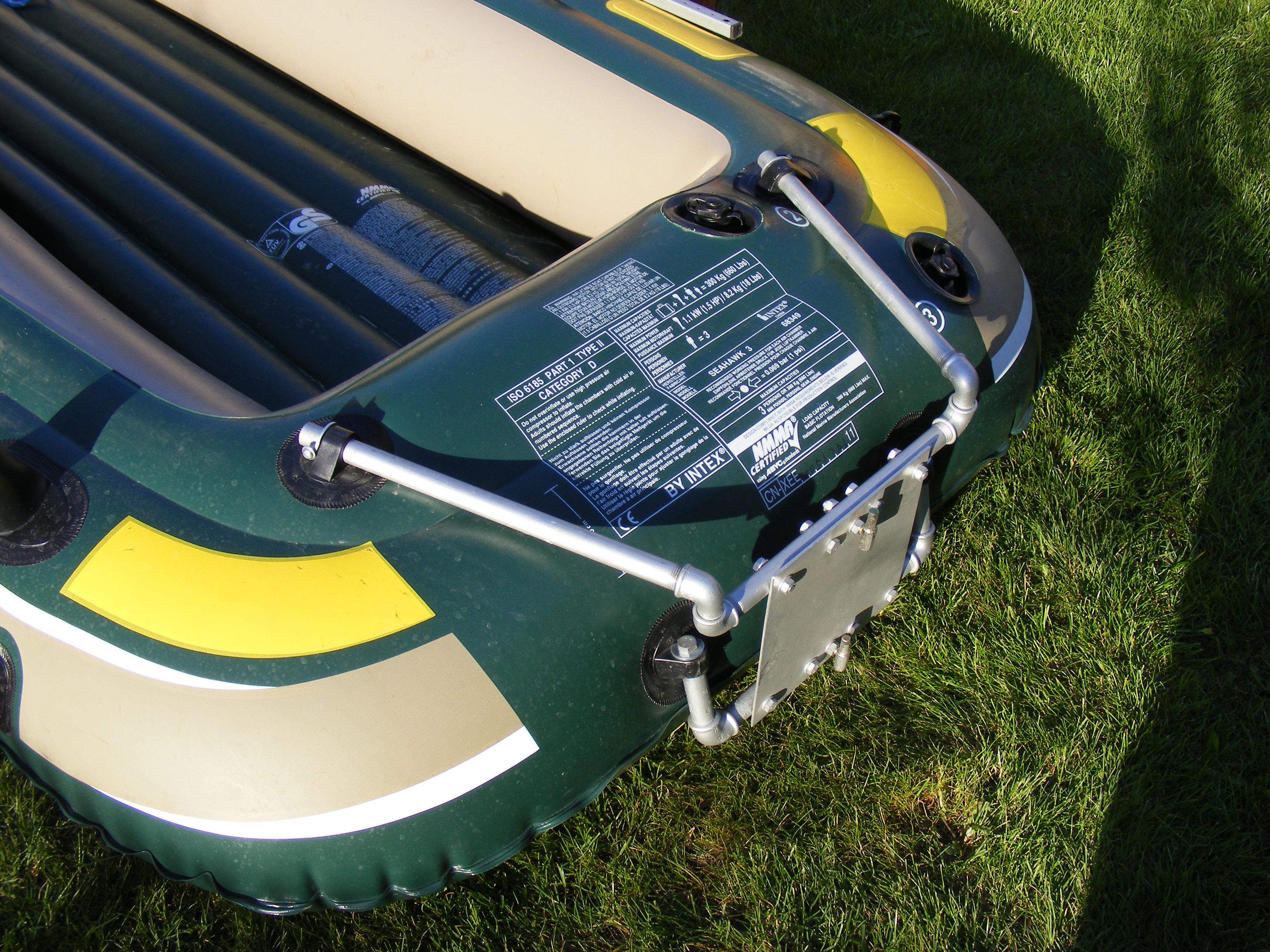

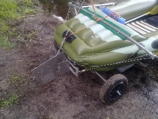

Można też mocowanie steru zrobić samemu. Do tego musimy przyjrzeć się istniejącym punktom mocowania na rufie naszego pontonu , powkładać tymczasowe rurki, pomierzyć i wymyślić wykonalną konstrukcję
Mnie wyszło coś takiego :
A z zamocowanym sterem:
Ster pracuje na dwóch zwykłych zawiasach drzwiowych.
CDN

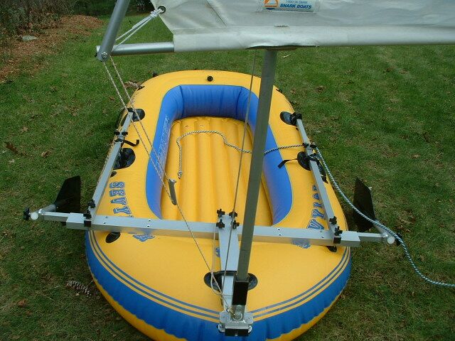

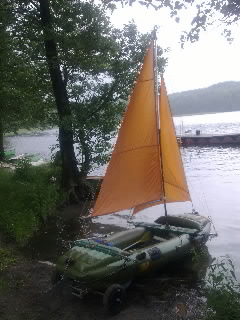

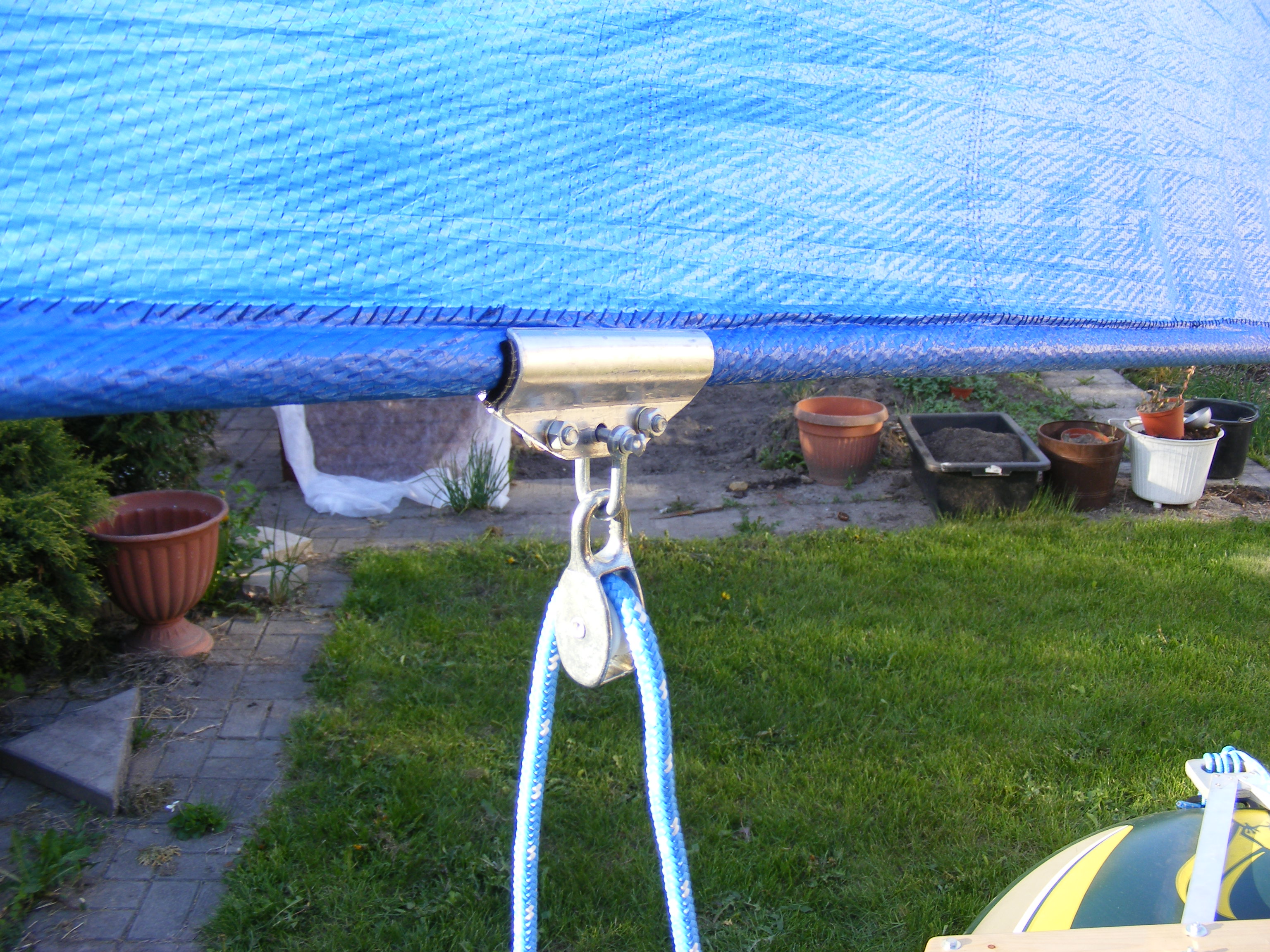

W końcu czas na żagiel.
Kilka szczegółow
Mam nadzieję, że ten poradnik "natychnie" choć parę osób do działania.
Jeśli tak i coś zbudujecie nadającego się do żeglowania dajcie znać.
Xmadariusz

Dla zainteresowanych - alternatywne rozwiązanie mocowania stopy masztu
dinghy_kit_detail_01.jpg [ 79.59 KiB | Przeglądane 11113 razy ]

Jeszcze dwie fotki do kompletu alternatywnego rozwiązania osprzętu :
Komentarz: Całość osprzętu
dinghy_kit_01.jpg [ 80.68 KiB | Przeglądane 11079 razy ]
kit_close.jpg [ 122.39 KiB | Przeglądane 11065 razy ]
Komentarz: Mocowanie miecza
dinghy_kit_detail_02.jpg [ 167.68 KiB | Przeglądane 11079 razy ]
pozdrowienia
Xmadariusz

PostNapisane: 24 paź 2012, o 07:25
Dołączył(a): 24 paź 2012, o 05:26
Posty: 5
Otrzymał podziękowań: 4
[attachment=0]Buba na wodzie, nowe.jpg[/attachment]witajcie wspaniali zapalency! Mnie tez ta chorob dopadla i udalo mi sie zbudowac mini zagloweczke przesozona w bagazniku. Nazywa sie BUBA ze wzgledu na osiagi jakie reprezentuja nasze poczciwe krasule. Ale jest stabilna, chodzi na wiatr i ładna, a przedewszystkim niedroga.
Buba na wodzie, nowe.jpg [ 108.58 KiB | Przeglądane 9950 razy ]
Za ten post autor bob otrzymał podziękowania - 3: maciej55, robhosailor, snackman
PostNapisane: 25 paź 2012, o 19:05
Dołączył(a): 6 sie 2011, o 17:41
Posty: 31
Podziękował : 12
Otrzymał podziękowań: 14
Witam.
Bob - bardzo ciekawa konstrukcja ! Brawo.
Rozpaliłeś moją ciekawość szczegółów.
Jak zamocowałeś miecz i usztywniłeś tak wysoki maszt?
Nie dostrzegam również na zdjęciu konstrukcji steru.
Możesz załączyć więcej zdjęć?
zaciekawiony zapaleniec.
PostNapisane: 27 paź 2012, o 19:08
Posty: 5
Witam, dziekuje za zainteresowanie. BUBA ma ster skladany, maszt osadzony jest w "pokladzie", ktory zwiazany na sztywno z "podwoziem" pozwala na zamontowanie steru, want, sztagow i ster
u. A w ogole to warto powolac "Klub Żaglopontow" i spotkac sie poza sezonem wakacyjnym na jakims uroczym jeziorku i tam pokaazac swoe "cuda" i wymienic pomysly.
Ostatnio edytowano 27 paź 2012, o 22:00 przez bob, łącznie edytowano 1 raz

PostNapisane: 27 paź 2012, o 23:40
Posty: 5
xmariusz! Przepraszam, że nie na temat ale ci informatycy robiawszystko aby utrudnic nam zycie. Wykasowalo mi zdjecia i zablokowalo, a ja 77 latek mam to zrozumiec. Oni pisza programy dla siebie i laduja dla forsy te swoje "pierdafony". Ale do rzeczy, mam tylko takie zdjecia:
2 buba podwozie.jpg [ 38.56 KiB | Przeglądane 8148 razy ]
3 buba z podwoziem.jpg [ 33.71 KiB | Przeglądane 8148 razy ]
5 buba widok z góry.jpg [ 30.86 KiB | Przeglądane 8148 razy ]
Za ten post autor bob otrzymał podziękowanie od: xmadariusz
