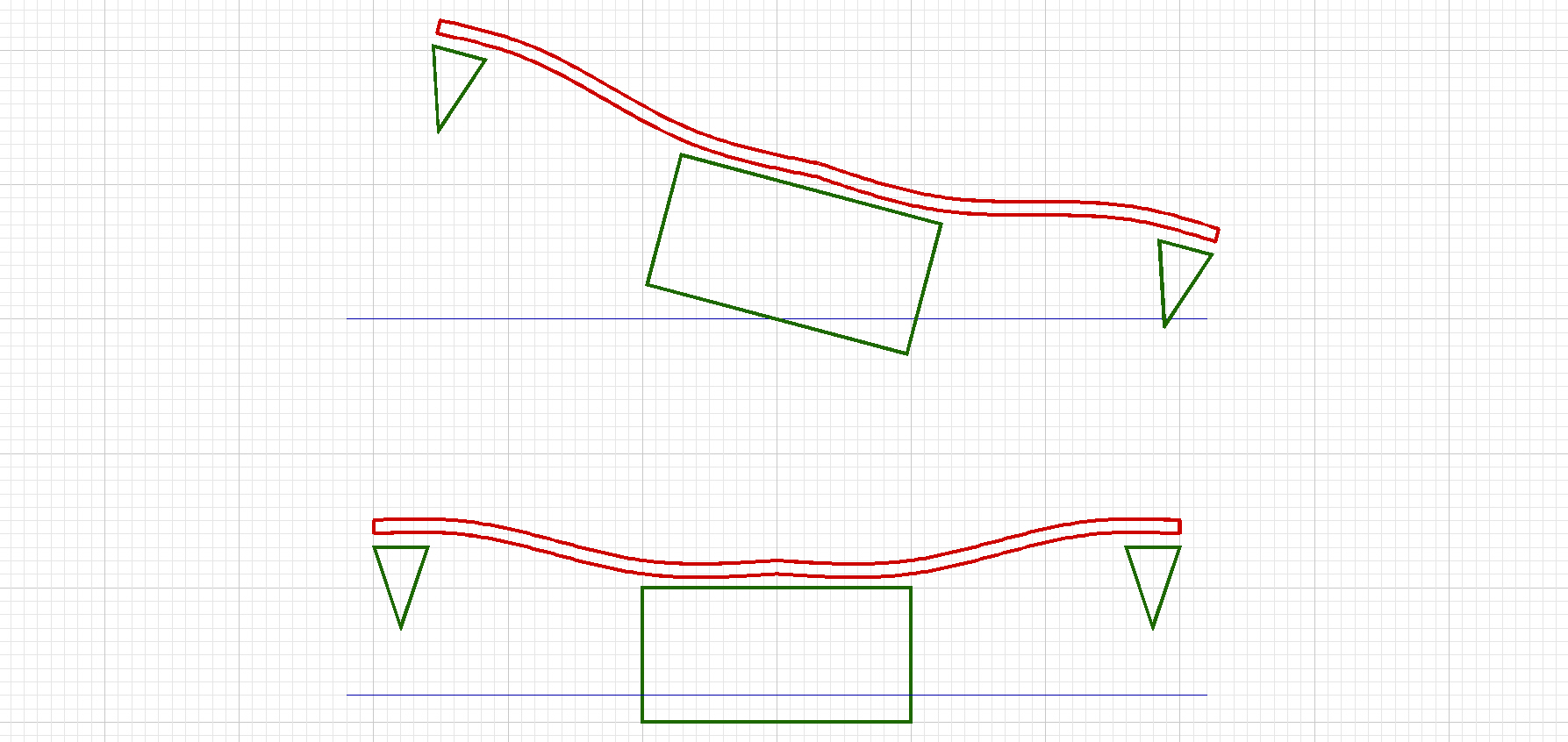

Ale nie wykluczam zastosowania pływaków asekuracyjnych - uniesionych sporo nad wodę.
Beth_outriggers_sketch00.jpg [ 544.97 KiB | Przeglądane 13772 razy ]
EDIT: wywrotka będzie mniej prawdopodobna, ale stawianie z grzyba trudniejsze!
To się da sprawdzić... ale najpierw trzeba zrobić te outriggery :lol:
No i... opływać, I think?

Tak to wygląda na Solway Dory Shearwater:
Pewnie jednak warto, tyle że tamte canoe są okrągłodenne, więc zjawisko zwane "pounding" raczej nie występuje.
