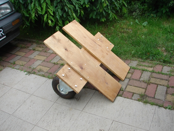

A jak spisuje się nowy wózek?
Bardzo dobrze, jest o wiele stateczniejszy i wygodniejszy od tego, który używałem poprzednio, ale koniecznie muszę "powierzchnie robocze" pokryć czymś miękkim, żeby nie rysował dna, bo będę jeździł do suchego doku, jak Errak ;) ...
Tamten był pożyczony od Wojtka Bagińskiego - specjalny wózek dla kajaków - podstawowymi jego zaletami były lekkość i małe gabaryty (można go było zabrać ze sobą do kokpitu) ale dużo węższy od łódki, więc zdarzyło mi się parę razy wywalić cały zestaw na jakiejś muldzie... Do tego miał nieułożyskowane koła, co dawało spore opory, zwłaszcza odczuwane przy jeździe pod górkę i po piasku, no i był nieco zbyt słaby - pod wpływem masy BETH się uginał i rozwalał, bo śrubki wyrywało z plastikowych gniazd... Ten jest szerszy od łódki i nie mam problemów ze statecznością, kółka ma ułożyskowane, więc obracają się lekko. Jego wadą jest to, że nie da się go zabrać ze sobą na wodę, czyli jest to wózek "do zastosowań w porcie macierzystym". :)
Komentarz: Nowy wózek, ma jeszcze pod spodem poprzeczki, aby pasy się nie zsuwały - dzięki radzie Łukasza lj78 :-)) a dostanie wkrótce miękką wykładzinę na wierzchu...
Wózek01.jpg [ 265.37 KiB | Przeglądane 5330 razy ]
