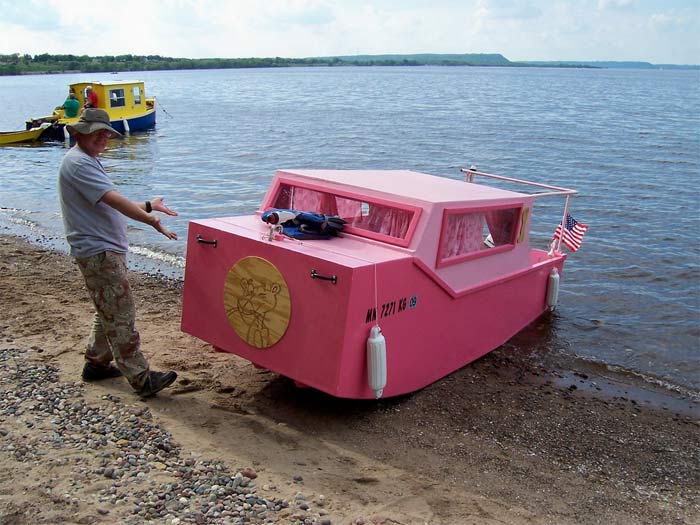

Orawiak !
skąd Ty wziąłeś rysunki Żeglarka?
- bo to nie są te co były w Żaglach.
To był wtedy jachcik moich marzeń .
wyobrażałem Go sobie wielokrotnie;
jak dzielnie pływa po morzu,
jak świetnie zachowuje się na fali...
Niestety już nawet nie pamiętam kto go projektował ,
Całe moje ówczesne zbiory z tamtych lat znikły
wraz z odejściem nieocenionego Jurka Saleckiego.
Ale nie wszystkie pudełka muszą być brzydkie (co by to nie znaczyło).
- mogą być urocze (a nawet te różowe) :D
Nie rozumiem natomiast palenia łódki jednego rejsu,
- rzucić ją chociaż gdzieś przy ogródku "Jordanowskim" co by dzieciarnia przez sezon miała OKRĘT do zabawy.
no chyba że ekoestetyka na to nie pozwala. :lol:
Przypomina mi to utopienie mojego Betotrona dla zwykłej
...no właśnie czego?
Szufladka-11.jpg [ 69.32 KiB | Przeglądane 8561 razy ]
A ta w tle chyba jeszcze ciekawsza jest :D
Ciezka podajcie mi zbroje....
PostNapisane: 7 lis 2012, o 21:57
Posty: 980
Podziękował : 196
podajcie mi zbroje
No co?...od razu bić chcesz,a popatrz,ma nawet maleńki kokpicik na dziobie...jaki praktyczny,prawda...:lol:

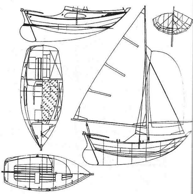

Orawiak !
To chyba te rysunki co byly w Zaglach przed wielu laty. Ja je mam z forum
Byl watek o lodkach i ktos tez sobie Żeglarka przypomnial.
viewtopic.php?f=5&t=4457
Nie da sie ukryc ze ma wielu zwolennikow.
Nazwisko konstruktora Piotr Stefański, Zbożowa 2 m.44, Łódź ale.. szukalem go kiedys w necie chcac sie dowiedziec czy jest jakas dokumentacjia -rezultat "0". Chyba tez pisalem i tez 0.
Nigdy jej nie widzialem ale ktos na forum jak wyzej twierdzi ze byla zbudowana
Przeciez jest tak ladna ze pamietalibysmy.
Dolaczam te rysunki z forum ( i z Zagli) -oryginalne -bo ten co byl teraz to moje przymiarki do dlugosci wymiarow itp :)
Pamietam jeszcze ze ktos pisal ze on moze byc wolny i chybotliwy. Moze
Ale uroda tej lodki mnie powala.
pozdrowienia tomek
Wolny, to pewnie ze względu na stosunkowo krótką linię wodną.
Chybotliwy, pewnie ze względu na stosunkowo wąską linię wodną i rozchylone burty.
A jaki będzie? Trzeba by zbudować i sprawdzić, porównać do innych łódek podobnej wielkości, albo zrobić testy prędkości i stateczności, ale raczej się na to nie zanosi...
Szybki nie bedzie, zbyt chybotliwy chyba tez - 100 kG balastu!
Bo jest ladny... Ladny dlatego, ze jest bezkompromisowy i konsekwentny, prawie wedlug szkoly holenderskiej: wszystkie luki ( dach, sciany kabiny, linia pokladu i klepek poszycia wychodza z jednego punktu* i sa wynikiem ich obrotu wzgledem niego.
* W Holandii ten punkt byl zwykle poza lodka, czesto na czubku bukszprytu, o ile takowy istnial.
Bardziej warto bedzie porownac reakcje w portach i na kotwicowiskach.
Testy mozna zrobic na sucho i i tak nic z nich nie wyniknie wymiernego.
