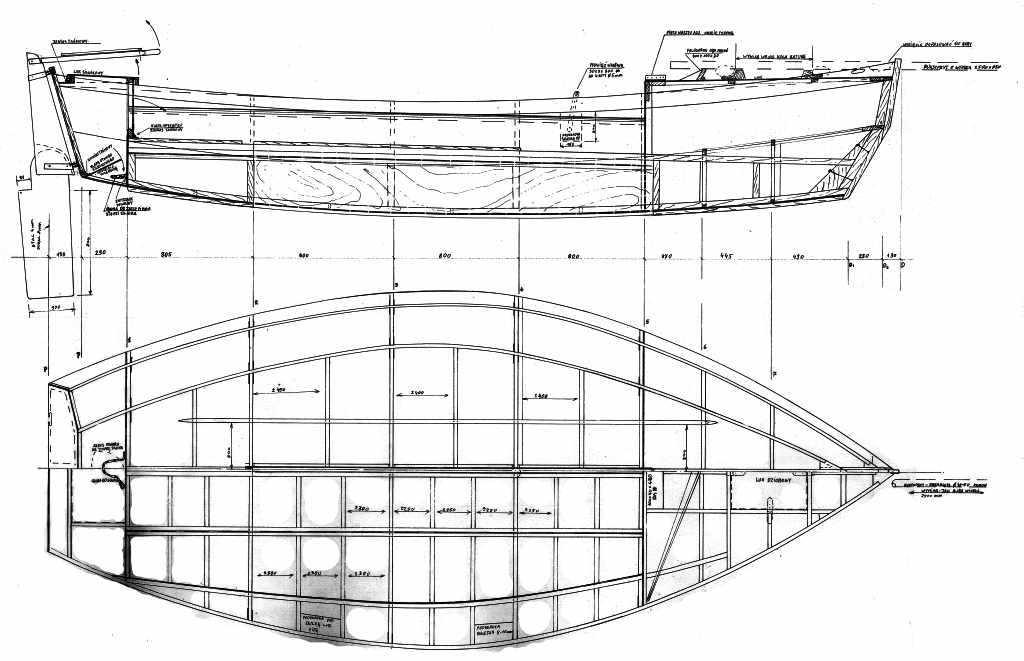

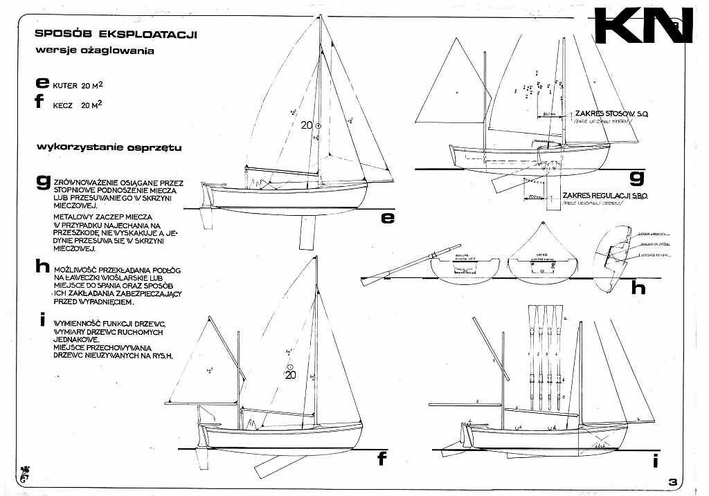

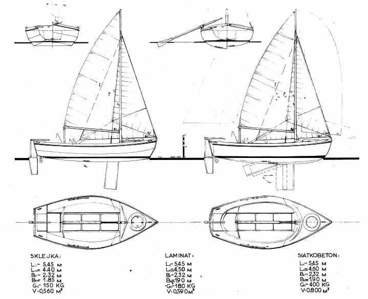

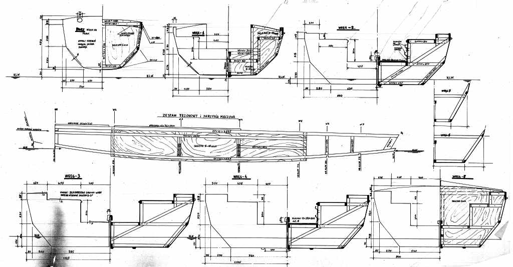

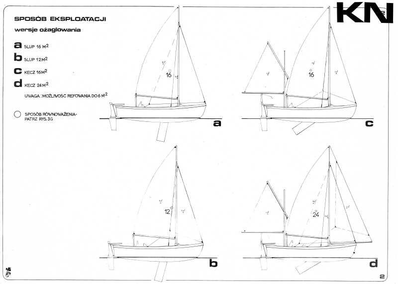

Już się pogubiłem w zawiłościach wątków tego postu i dyplomacji forumowej;
więc nowy temat:
Mam niedokończone plany Kanona ;
łódki która w tamtym stuleciu została zaprojektowana na konkurs* Związku... dla szkolenia śródlądowego...
Zaprojektowałem wtedy trzy wersje łódeczki : (laminat sklejka i siatkobeton.)
każda o jak najbliższych do siebie kształtach.
Ideą pomysłu było zrobienie szalupki która w trakcie pływania mogła by zmieniać jak najwięcej parametrów żeglugowych.
Drzewca miały być z rurek alu, które mogły być przestawiane wzajemnie tak, aby uzyskać slup ; kuter; kecz; bukszpryt i na koniec działać jako wiosła szalupowe.
Do tego celu długa skrzynia mieczowa pozwalał na różne ustawienia miecza do każdej wersji.
Ułatwiało to nauczanie zalet zrównoważenia żaglowego jachtu.
(które dziś zdaje się być często "zapomnianym aspektem żeglugowym" **) :lol:
Plany mają tylko opracowane linie teoretyczne, a dla sklejki także zład.
Myślą że dobrze by było aby Canon doczekał się kiedyś realizacji
- a dla takiego rejsu jak znalazł. :D
ps.
Kanon dostał wtedy "jakąś tam nagródkę" :lol: od Związkuuu...
ps2. Ja mam "trochę" uprawnień pedagogicznych MEN
tylko do Was trochę daleko aby dojeżdżać :lol:

Czy mogę otrzymać bardziej szczegółowe opracowanie , powiem szczerze , jacht
przypadł mi do gustu – ponad to , spełnia wszystkie z góry założone kryteria . Czy o kosztach możemy porozmawiać na PW .

długa skrzynia mieczowa pozwalała na różne ustawienia miecza do każdej wersji
Podsuwam pomysł S. Workerta z Plastusia Asymetrik - skrzynka mieczowa przesunięta (równolegle do osi) i tworząca bok kokpitu/koi. Odsłania kokpit a nautycznie różnicy prawie nie ma. W porównaniu z mieczem osiowym, jeśli ktoś wyczuje inne chodzenie na halsach, to owe halsy niwelują te różnice. Na jednym łódka idzie ostrzej a na drugim tyle samo pełnej...
Rozwiązanie godne rozpatrzenia. :idea:
Prekursorami tego rozwiązania byli Holendrzy , a jak by dobrze poszperać to i oni
podpatrzyli ten pomysł . Spróbuję wykonać szybko model jachtu Mariana Strzeleckiego.
Prócz wersji siatkobetonowej , dwie pozostałe są godne polecenia i uwagi .
Pozdrawiam Piotr
PostNapisane: 19 gru 2012, o 02:44
1/ A co ten beton zawinił? :sad: ;)
2/ Miecz asymetric można pochylić aby wyrównać szanse...
3/ Kliwerku jakie koszta?
...czyżbyś jeszcze nie doczytał drobnego druku? :lol:
4/ Zaraz będę przesyłał tyko czyszczę skany
(były blisko pożaru)
5/ Twój mail nie doszedł...
Canon skl wregi niepopr m.jpg [ 66.28 KiB | Przeglądane 3074 razy ]
Can Skl zład m .jpg [ 67.45 KiB | Przeglądane 3074 razy ]
