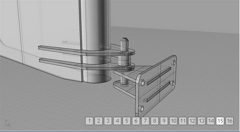

ale pewnie ma lepiej osadzone okucia steru, niż te zaprojektowane w Northmanie:
okucie steru.jpg [ 24.8 KiB | Przeglądane 5290 razy ]
Adaptując Maxusa 22 do tego rejsu zacząłbym od wydłużenia rufy o 3/4 m...
PostNapisane: 21 lis 2013, o 19:25
a co masz przeciwko temu osadzeniu
PostNapisane: 21 lis 2013, o 19:35
Posty: 9324
Otrzymał podziękowań: 2225
Wolny koniec trzpienia ulegnie wygięciu przy walnięciu w wieloryba.
I steru nie ma.

Swoją drogą: jestem m.in. przyczyną wymiany okuć steru na wszystkich maxusach: gdy w Gdyni w regatach moje okucie znane ze śródlądzia się "zmęczyło" i zaczęło puszczać (co prawda wyścig ukończyłem gdy inne dużo bardziej "morskie" jachty się wycofały lub połamały maszty), stocznia zmieniła okucia nawet w łódkach, które nigdy słonego i fali nie zobaczą z założenia. Za to chodząc teraz po targach z uśmiechem patrzę na absolutnie wszystkie inne jachty mające te słabsze okucia. Nawet gadałem z paroma innymi producentami, że warto to zmienić, ale argument mnie powalił: "nie zmienimy, klient tego nie widzi". Podejście... To m.in. różni Northmana od wielu innych producentów.
Jestem pewny, że okucia steru będą odpowiednie, na tych ze zdjęcia ja bym też nie popłynął. Ale to okucia z mieczówki. Mocne i przewymiarowane jak na mieczówkę, ale być może za słabe na ocean. Jacek to oceni.

Prawidłowe mocowanie steru wygląda tak:
Fot. via myszek
