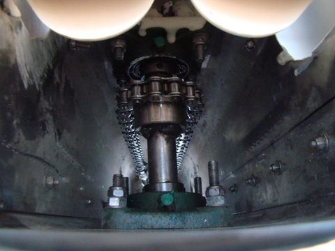

Kilka fotek kolumny sterowej oraz sterociągów i napędu steru jakie mi się udało zrobić...
DSC07343.JPG [ 80.58 KiB | Przeglądane 8057 razy ]
Zdjęcie zrobione od góry kolumny z miejsca gdzie powinien być zamontowany kompas. Widać łańcuch, koło zębate, sterociągi i ułożyskowanie osi obrotu koła sterowego.

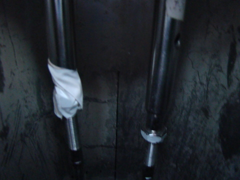

DSC07344.JPG [ 71.56 KiB | Przeglądane 8057 razy ]
Widok na sterociągi zrobiony przez holta z przodu kolumny.

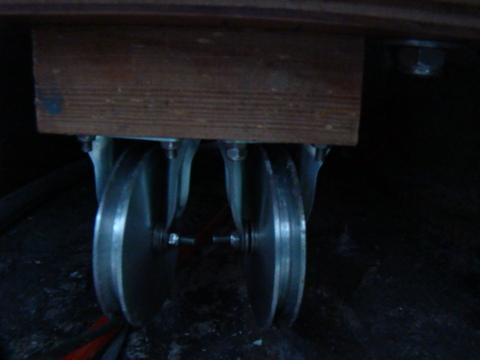

DSC07345.JPG [ 69.26 KiB | Przeglądane 8057 razy ]
Koła prowadzące sterociągi pod podłogą kokpitu ( widok przez luk od strony rufy)

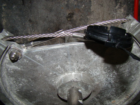

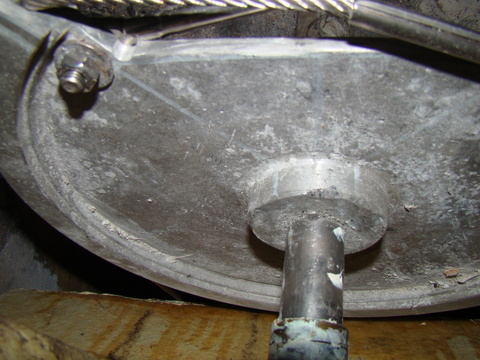

DSC07348.JPG [ 101.37 KiB | Przeglądane 8057 razy ]
DSC07349.JPG [ 93.75 KiB | Przeglądane 8057 razy ]
Wycinek koła zamocowany do kokera steru z widocznymi sterociągami.

Hmmm.... Będę upierdliwy narysuj schemat jak teraz jest.
