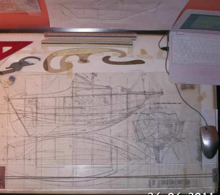

PS
Odwiedliście też mnie (wy; koledzy z forum) od projektu longkilerka:
Laysander folkbotowy.JPG [ 56.93 KiB | Przeglądane 5786 razy ]
ale za to nie odwiedliście od innego; jeszcze bardziej longkilerowatego:
Smigły początek rys.JPG [ 53.1 KiB | Przeglądane 5786 razy ]

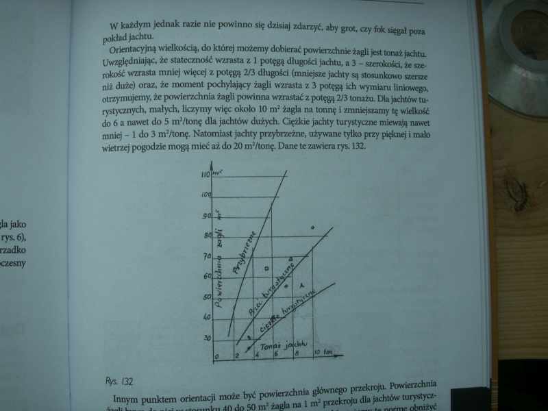

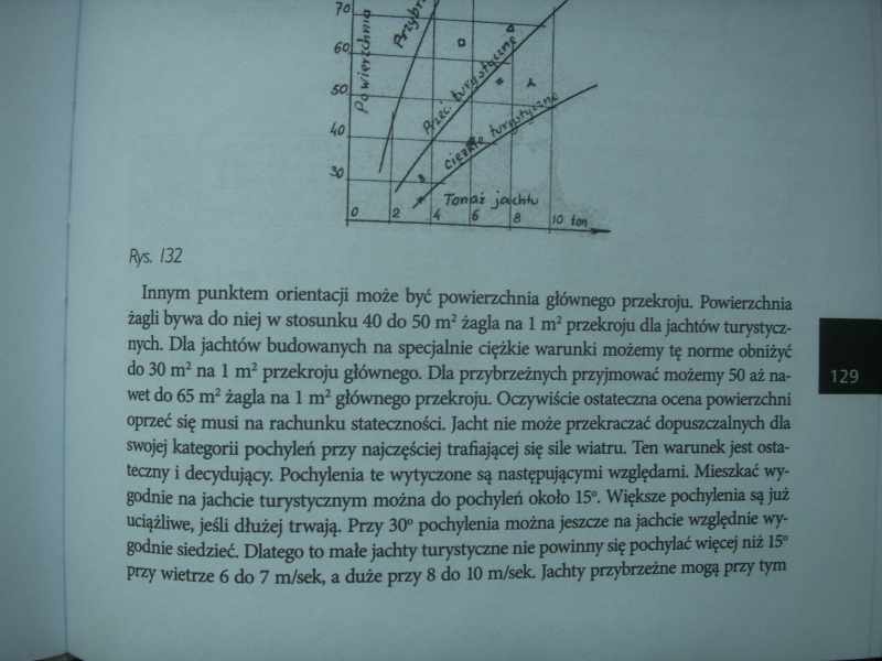

PostNapisane: 1 maja 2017, o 17:33
Posty: 13982
Podziękował : 10541
Otrzymał podziękowań: 2484
Moniia napisał(a):
N pojęcia ogólne, łódź mająca współczynnik wyporności żagla poniżej 15 lat uważany był za niewykorzystany; Wartości powyżej 15 wskazywałyby na racjonalnie dobre wyniki; A wszystko powyżej 18 do 20 wskazuje na stosunkowo wysokie osiągi, pod warunkiem, że łódź ma wystarczającą stabilność i ma wystarczająco dużo wystarczającej długości przemieszczeń, aby skorzystać z bogatego obszaru żagla.
Jakby kto pytał, Wiedźma ma ok. 17
Ps. Zapomniałam. SA/D "ratio, powierzchnia żagla do współczynnika przesunięcia" to powierzchnia żagli/(wyporność(lbs)/64)podniesione do potęgi 2/3
Przetłumaczyłem (jak by co) i dalej nie wiele rozumiem.
Bo jeszcze musiał bym znalezć przeliczniki libsów/64 tłumaczyć sa/d ratio i nauczyć się podnoszenia tego wszystkiego do potęgi2/3.
Jeśli uważasz, że to wszystko jest proste i łatwe - to podziwiam, ale ja nie kumam jak można (umiejąc to) nie chcieć (się) napisać w zrozumiałej formie. Nie piszesz dla Colonela, czy Corsa, a dla ludzi na ogólnie dostępnym forum żeglarskim.
Można prościej:
choćby tak jak pisał Tadeusz Sołtyk w swej książce Budowa jachtów.
PICT0002.JPG [ 45.13 KiB | Przeglądane 5665 razy ]
PICT0003.JPG [ 51.27 KiB | Przeglądane 5665 razy ]
Za ten post autor Marian Strzelecki otrzymał podziękowanie od: Alterus

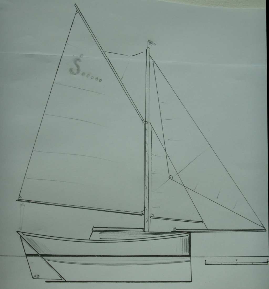

PostNapisane: 1 maja 2017, o 17:49
Posty: 1636
Podziękował : 273
Marianie MJS, pochwal się proszę tym lugrowatym longkilerkiem.
Zapowiada się ciekawie.
Gaflowy longkilerek długi - czy można bardziej tradycyjnie?
Zamierzasz budować czy "tylko" projektować?

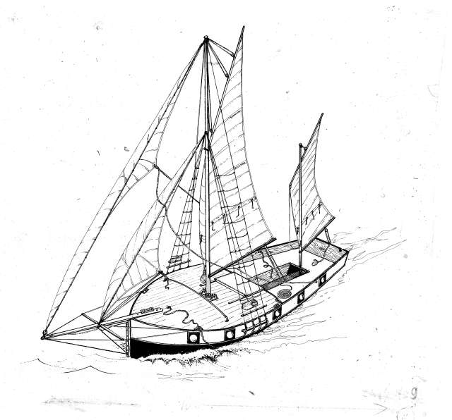

Można też rozważyć różne inne tradycyjne ożaglowania ;)
To tak w ramach "long"- "kilerków" :cool:
