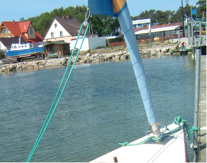

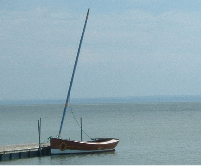

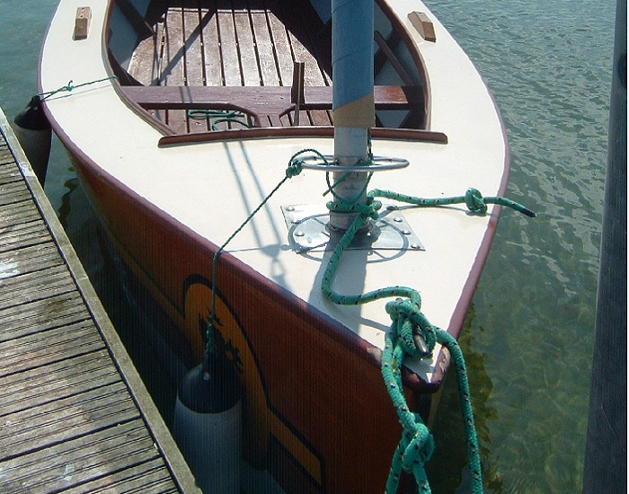

A czemu nie refować kręcąc po prostu... masztem!

Bo jeszcze na to nie wpadlismy... :roll:
:roll:
Bo na kajaku trudno jest usiąść/klęknąć przy maszcie w celu kręcenia nim i nie kontrolować przechyłu.
:roll:
A dlaczego nie zamontować krążkobloczka nad piętą (jak na zdjęciach Jaromira) i do niego fał/kontrafał?
A o czym pisałem?
robhosailor na poprzedniej stronie napisał(a):
Widzę krążek z nawijanym na nim fałem i kontrafałem, którego osią jest maszt. Ten krążek umiejscowiony tuż nad pokładem, a obie liny poprowadzone do kokpitu w pobliże stanowiska skippera i tam knagowane.

AIKI napisał(a):
No pisałeś, ale napisałeś też przed chwilą:
Chodziło mi o kręcenie masztem bez jakiegoś przełożenia, tak po prostu, rękami kręcąc za maszt. Bo myślałem, że pierdupierdu o tym pisze, bo czytał mój post.
Można niby, ale grzyba walnąć można jeszcze szybciej, niż zarefować. Trenowałem refowanie na swojej BETH - rodzaj ekwilibrystyki, bo jak zaczyna dowiewać, to balast, czyli d*** za burtę i ręce za krótkie, a jak wyluzujesz żagle i fala jakaś już jest, to też warto skupić się na stateczności. Na Zalewie Zegrzyńskim, to było łatwe, bo jak mi zbyt mocno wiało, to jechałem baksztagiem (uważając na balaście, bo jeden zły ruch i wywrotka) do plaży i tam refowałem. A na morzu???
