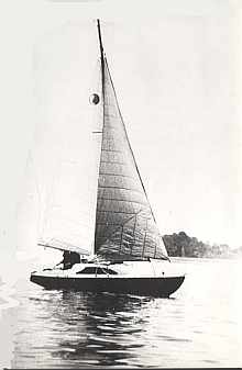

To mówisz że te kilka cm zagłębienia da się zauważyć na fotkach?
No fakt;
jak nie wiedziałem ile mi wyjdzie ciężar Betotrona to też zaprojektowałem duże nawisy :roll:
I tak oto nieumiejętność liczenia przyczynia się do urody jachtów

Kiedyś chwaliłeś się,
że nie obliczasz na komputerze planów
tylko w głowie. :roll:
(Tak zresztą jako i ja to robię)
ps.
A Betotron powstawał w erze przed komputerowej
a na dodatek było to zaraz po wydaniu książki Patalasa
gdzie jak wół stało;
że nie da się zrobić jachtu z siatkobetonu poniżej 8m długości.

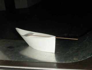

Utrudnię mu :lol:
Mam zamiar robić prototyp
(prawie C'hardego)
w skali 1:2;
czyli ~2,5m długości.
Będzie miał burty z jednego arkusza sklejki każda.
Wysokość boczna także z jednego.
Reszta jachtu z trzeciej sklejki i ścinków.
W zęzie duużo mokrego piachu
z przodu dłuugi bukszpryt .
Żagle z Rozprzowego finna "Va-Marian".
Razem taki wąski Lirogon z głębokim balastem,
a ma się nazywać Śmigły.
I będzie nim można popłynąć na BornHorn nie tylko w oknie pogodowym :lol:

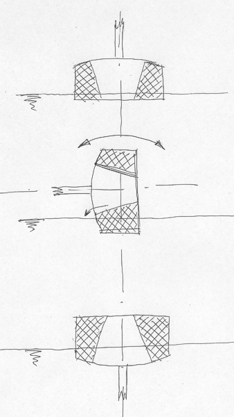

Wasyl napisał(a):
Zastanawia mnie jedno co się dzieje z wodą po postawieniu? Na filmie widać jej znikoma ilość wewnątrz kadłuba. Czyli podczas wywrotki a potem stawiania mało się jej dostaje do środka???
Pytam poważnie.
W związku z tym, że prawdopodobnie nie musi to być dla wszystkich takie oczywiste, to pociągnę temat jeszcze:
Załączam szkic, pokazujący przekrój poprzeczny mojej BETH z dodanymi, wewnątrz kokpitu, bocznymi komorami wypornościowymi.
BETH_boczne_komory_szkic01.jpg [ 107.06 KiB | Przeglądane 4385 razy ]
Na rysunku górnym - BETH w swojej normalnej pozycji, masztem do góry.
Na rysunku środkowym - BETH podczas wywracania się i stawiania, boczne komory utrzymują kokpit nad wodą, a nadmiar wody z kokpitu wylewa się na zewnątrz.
Na rysunku dolnym - BETH w pozycji "grzyb", kokpit wolny od wody, łódka nie zatonie...
