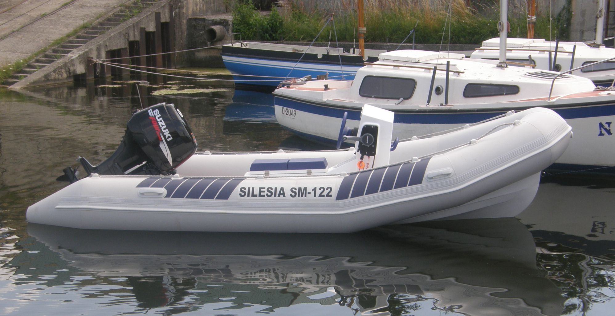

PostNapisane: 28 kwi 2014, o 12:31
Dołączył(a): 27 kwi 2014, o 10:48
Posty: 14

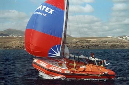

Ok.Ale "sformułowanie pod dziobem"nie jest do końca trafne.Ten statecznik zaczynałby się od części dziobowej i w miarę przesuwania do części środkowej pontonu byłby coraz cieńszy aż do zaniku.Taki grzebień przecinający centralnie ponton osiowo wzdłuż pod wodą sztywno zamocowany dający stateczność pontonowi.Przecież Arkadiusz Pawełek opłynął świat pontonem bez stateczników bocznych.Płynął chyba na czymś w stylu RIBa,który to RIB ma taki grzebień centralnie pod spodem-czy to nie spełnia formy statecznika?
Postaram się zamieścić swój pomysł w formie graficznej jak ja to widzę.
rib0.JPG [ 278.85 KiB | Przeglądane 7199 razy ]
Arkadiusz Pawełek i ponton.jpg [ 108.36 KiB | Przeglądane 7199 razy ]

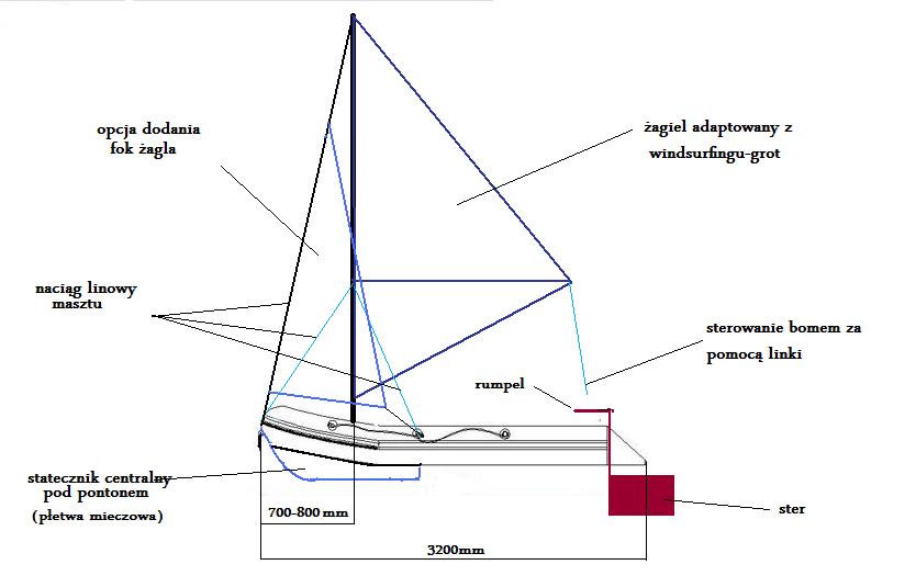

Tutaj tak na szybko rozrysowałem w Paint swoją wizję pontonu żaglowego na bazie pontonu Orion 10.Ponton ten jest z pawężą i drewnianą podłogą.Niektóre akcesoria już mam zrobione czyli żagiel główny z żagla od windsurfingu,ster pokazany wcześniej,maszt z rury aluminiowej 35mm-4m wysokości z mocowaniem do podłogi,odciągi linowe z karabińczykami i bom naprężający żagiel główny sterowany liną.
Ponton żaglowy na bazie Oriona 10.jpg [ 41.67 KiB | Przeglądane 7127 razy ]
PostNapisane: 28 kwi 2014, o 21:12
Posty: 820
Podziękował : 93
Otrzymał podziękowań: 87
Ahoj!
Parseuszu :)(fajny nick ),
pierwsze primo: Pawełek nie płynął na "czymś w rodzaju RIB-a" tylko na RIB-ie. Specjalnie przygotowanym w Sportisie.
drugie primo: Pawełek "nie miał czegoś w rodzaju grzebienia" a coś w rodzaju kila z balastem-zbiornik wypełniony wodą

Rozrysowałeś ładnie i w ogóle pomysł jest ciekawy. Na pewno zrobienie tego wszystkiego (a widać, że potrafisz!) dostarczy Ci dużo przyjemności. Jeśli o to chodzi przede wszystkim - w porządku. Z pływaniem będzie gorzej. Musisz zdać sobie sprawę, że byle jaka łódka z żaglem będzie o wiele lepsza od pontonu z żaglem.
Ale jeśli Ci to nie przeszkadza - działaj. :-D

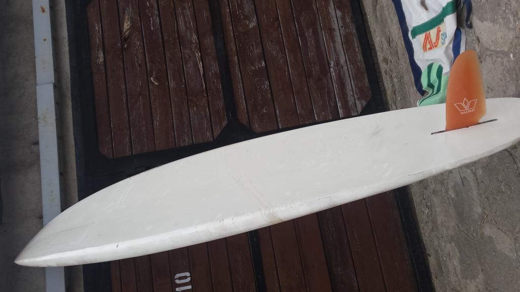

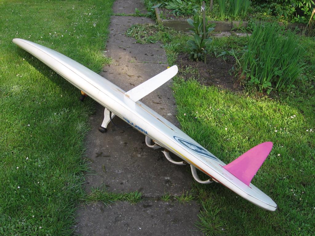

PostNapisane: 29 kwi 2014, o 17:00
Posty: 14
Pasat-z pewnością masz rację.Ale trafiłem że to RIB.W moim pontonie też mam kil tylko pompowany powietrzem a nie obciążony balastem.Ale jest już pewna zbieżność.
Co do filmików pontonów z żaglem to jest tego cała masa choćby na YouTube.Można się pośmiać po pachy z tych wynalazków.
Co do uwagi Altreusa to również racja jest bezsprzeczna że każdą łudeczką będzie się lepiej pływać niż pontonem.Ale jest jeden malutki plusik na korzyść pływadełek pompowanych-spakujesz to do bagażnika i jedziesz z pełną prędkością na autobanie bez żadnych przyczepek.

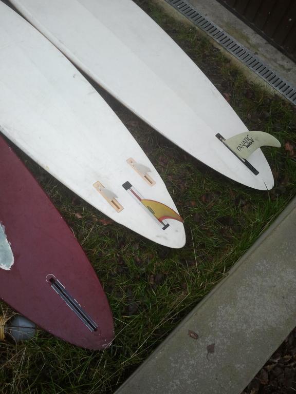

Co do rozwiązań konstrukcji tego statecznika czy miecza zamocowanego tak jak na fotce to najprostszy patent to zrealizować,byłoby wykorzystać jakąś starą deskę od surfingu i do niej zamocować taką płetwę na sztywno,np.przeciskajac ją przez zrobione ciasno wycięcie.Całość skleić jakąś żywicą czy dodać alu kątowniczki dla usztywnienia.Cała deska byłaby za długa ale obcięta tak do 1,5m powinna być dobra.To obcięcie trzeba jeszcze zabezpieczyć,bo wiadomo ukarze się przekrój wewnętrzny.Tą deskę zamocowałbym pod pontonem z przodu do uchwytu cumowniczego i z tyłu naciągnąłbym w poprzek w dwie strony do rączek w pontonie.Zawsze jakieś są-przeważnie cztery.Tak naciagnieta całość pod pontonem powinna trzymać się sztywno,dolegać do dna od spodu i przecinać wodę jak nóż na wprost spełniając swoją rolę przy okazji.Taka deska serferowa ma też swoją wyporność co powinno ogólnie pomóc niż zaszkodzić.
Niektóre deski mają już orginalnie zamontowane stateczniki ale wiadomo,że to jest za małe do pontonu.Całą płytę bazową można oczywiście zrobić z innych materiałów choćby sklejki odpowiednio zaimpregnowanej lub jakiś stelaż z aluminium-lekki i sztywny.Ważne żeby to nie wyginało się przy skrętach.To są na razie moje teoretyczne rozważania.Ważne jest też to,żeby to było tanie,funkcjonalne,łatwo montowalne i na odwrót.Kilka fotek takich desek:
Deski Windsurfingowe2.jpeg [ 189.79 KiB | Przeglądane 6873 razy ]
Deski Windsurfingowe1.jpeg [ 55.75 KiB | Przeglądane 6873 razy ]
Deski Windsurfingowe.jpeg [ 58.85 KiB | Przeglądane 6873 razy ]
PostNapisane: 29 kwi 2014, o 17:23
Posty: 17634
Podziękował : 4515
Otrzymał podziękowań: 4272
Tu pełna zgoda. Warto więc zrobić tak, żeby nie komplikować zbytnio konstrukcji, nie zwiększać wymiarów i masy ponad to, co konieczne.
I coraz trudniej będzie to zapakować do bagażnika samochodu osobowego ...
Moim zdaniem - nie warto. Prościej zrobić sprawdzony na innych pontonach miecz burtowy (ewentualnie dwa) i spakować do bagażnika dwie sklejkowe płetwy będzie pewnie łatwiej. Zaleta dodatkowa jest taka, że da się takie miecze podnieść (uchylić) na mieliźnie. A nawet regulować zrównoważenie żaglowe podczas żeglugi!

PostNapisane: 29 kwi 2014, o 18:12
Posty: 820
Podziękował : 93
Ahoj!
Przede wszystkim w tej całej zabawie tu chodzi chyba o frajdę na zasadzie "gonienia króliczka" znaczy siem majsterkowania. Ponton z żaglem można przewiezć, rozpakować i obsłużyć w pojedynkę - a to zaleta. Przyczepa nie jest konieczna - to kolejna zaleta.(deskę na "kil" można przecież na dachu, nadal obejdzie się przyczepy) Nie potrzeba garażu czy miejsca na podwórzu- kolejny plus. Wydatek - relatywnie niski.
Co do mieczy - sprawdzone - ale wadą jest to faktycznie, że zajmuje to trochę miejsca na pokładzie.
Pomysł z deską- fajny, choć na dłuższą metę - pomyśl o tarciu deski o dno pontonu. W dmuchanych kajakach Sevylora jest rozwiązanie - listwa kilowa wsuwana w taką szynę przyklejoną do dna. Może coś w ten deseń- tyle , że to daje tylko ( chyba ) więcej stateczności toru płynięcia. Ale jakby zrobić większe? 3 szt?
Kil pompowany a kil z balastem to jednak "deko' inne efekty. "Pompowany pracuje w płaszczyznie poziomej, a balast daje jakby przeciwwagę do płaszczyzny pionowej pracy żagla" ( sorki za nie do końca fachowe określenia)

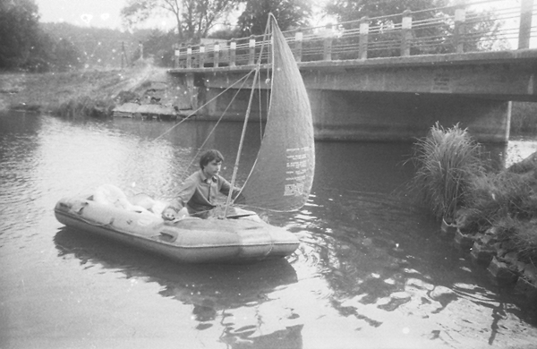

PostNapisane: 29 kwi 2014, o 18:52
Posty: 17634
Podziękował : 4515
Tak jest. Warto eksperymentować i w ogóle.
Życzę więc fajnej zabawy i czekam na zdjęcia i filmy z rejsów. :)

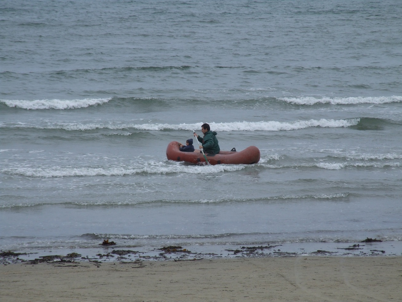

Kiedy ja żeglowałem pontonem (a w zasadzie pneumatyczną motorówką typu Krab) to zdjęcia były towarem reglamentowanym bardziej, niż dzisiaj:
skanuj0058.jpg [ 147.18 KiB | Przeglądane 6826 razy ]
Za wiele kombinować też nie mogliśmy - Krab był wypożyczony z akcji socjalnej w pewnej państwowej firmie na parę tygodni tylko, no i wieźliśmy go nie w bagażniku samochodu, tylko pociągiem, nosiliśmy na garbie itp.
:D

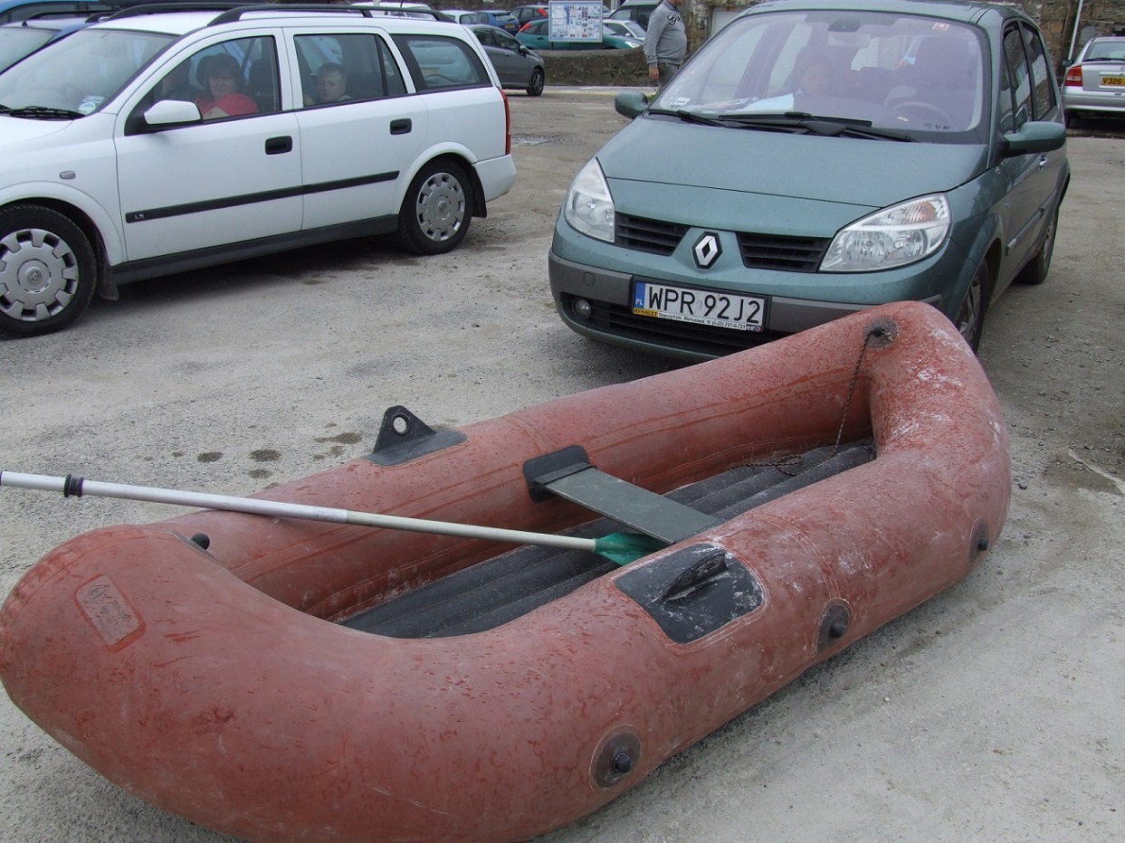

PostNapisane: 29 kwi 2014, o 19:14
Posty: 14

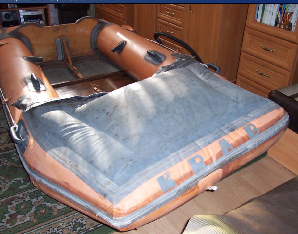

No tak to były czasy...Stomil rządził w tych czasach.Podróże przeładowanymi pociągami na wakacje nad morze to była normalka.Sam w latach 80tych targałem z kolegami namiot ciężki jak cholera bawełniany chyba 6 osobowy firmy nie pamiętam ale made in poland nad morze ze Śląska.Tropik,stelaż aluminiowy,sypialnia.Chyba w dwóch worach to było.
A teraz to się wydało.
To Pan był prekursorem pontonu z żaglem na bazie KRABA.
Krab.jpg [ 94.61 KiB | Przeglądane 6814 razy ]
PostNapisane: 29 kwi 2014, o 19:28
Posty: 17634
Podziękował : 4515
w latach 80tych
No, ja wcześniej, zaraz po maturze w 1976 zrobiliśmy taki rejsik Krabem.
Bardzo prawdopodobne, że z Legionowa, bo tam była wytwórnia namiotów. Tajemnicą wszystkim wiadomą było, że szyli tam też jakieś duperele dla wojska np. spadochrony, ale może to tylko mit.
Raczej nie "Pan" - jesteśmy tu wszyscy po imieniu. "Nasz" (pożyczony) był niebieski. Ciężki, jak na swoje wymiary, kawał pontonu... Na Drawie upierdliwy ze względu na przenoski, ale na przeszkodach typu zwalone drzewa lepszy od długich kajaków, bo większość z nich omijał mieszcząc się między nimi. :D

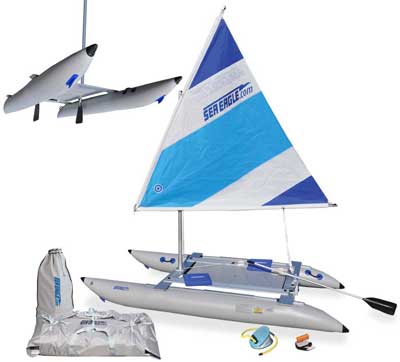

A to też było:
Katamaran.jpg [ 12.48 KiB | Przeglądane 6781 razy ]
