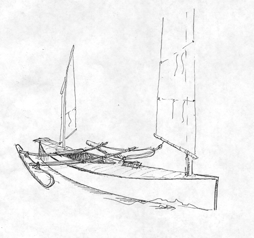

Jeszcze o ewentualnych, asekuracyjnych (czy może wspomagających balastowanie) outriggerach. Działa to zupełnie fajnie na fali wód osłoniętych...
Ciekawe, jak by to działało na nieco większej fali?
Na pewno te żaglowe kanadyjki z filmików lepiej (bez zjawiska "pounding") chodzą na fali od płaskodennej Beth... Jednak chyba (jak pisał myszek) lepsze będą długie pływaki:

PostNapisane: 16 sty 2011, o 12:44
Posty: 17677
Podziękował : 4532
Otrzymał podziękowań: 4286
To jeszcze pokontynuujmy :D
Szybki szkic mojej Beth "YuanFen" z "pływakami bezpieczeństwa" (safety amas):
Na tylnym, poprzecznym dźwigarku widać również ławeczkę dla skippera. :)
Za ten post autor robhosailor otrzymał podziękowanie od: LukasJ
PostNapisane: 16 sty 2011, o 12:53
Podziękował : 491
Pięknie :)
***edit
...a właściwie to powinno być - Jest śliczna :) ta twoja Beth...
ŁJ
PostNapisane: 16 sty 2011, o 13:20
Posty: 17677
Podziękował : 4532
lj78 napisał(a):
Pięknie :)
***edit
Dzięki Łukaszu,
Szkic zrobiłem na podstawie jednej z fotek zrobionych przez Ciebie :D
Teraz myślę, czy to będzie dobrze działało (na ile pomoże mi zrelaksować się nieco podczas rejsu i czy może zwiększy potencjalne bezpieczeństwo jednostki, przy ewentualnym spotkaniu wiatru powyżej spodziewanych 3 B) i jak zorganizować sobie tę budowę...

Ciekawe porównanie. Myślałem, że Wikiwiki i Beth mają podobną wyporność. Obliczeniowa wyporność Beth (według dokumentacji), to około 150 kg (napisane jest 147, ale nich tam).
Aha! Myślę, że Beth z outriggerami i podnoszoną płetwą sterową, w założonych warunkach (wiatr 3 B) spokojnie powinna móc startować z plaży i na plaży lądować, ale wszystko pokaże dopiero praktyka.
myszek napisał(a):
Bo wybierasz sie gdzies przy wiekszej fali ???
Obawiam się, że tak :)
Jest do przepłynięcia prawie 60 mil. Przy szybkości 5 węzłów (realnej do uzyskania) to 12 godzin, czyli na styk. Nie bardzo można sobie pozwolić na start przy zbyt słabym wietrze, musi wiać trójka... a to może oznaczać już metrową falę na pełnym morzu. Co prawda stosunkowo długą (w porównaniu z wymiarami łódek).
Też się obawiam, a do tego dobrze wiem, że jak wieje 3 B, to znaczy, że w tzw. "gusts" może sobie, spokojnie, powiać o stopień więcej, a to również generuje nieco większą falę.
Można się na to przygotować np. montując nożną (czyli uruchamianą pedałem) pompę zęzową i "zabudowując" kokpit pneumatycznymi komorami wypornościowymi, które zmniejszą ilość wody w nieodpływowym kokpicie.
Aha! Zakładam, że średnia prędkość Beth wyniesie 2,5 węzła, co pozwoli na przejście trasy 60 mil morskich w około 24 godziny.
