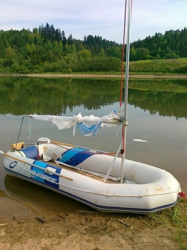

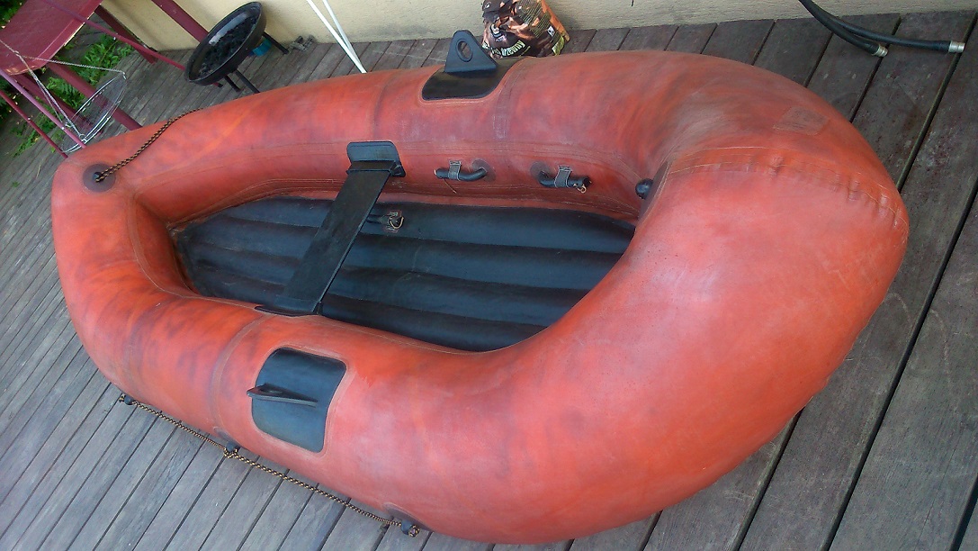

I po wakacjach. Skandynawia - z przewagą Norwegii - piękna. Chłodna i mokra, ale przynajmniej można normalnie żyć, po powrocie nasze upały zabijają.
Pływadełko zaliczyło 2 akweny - pierwszy to jezioro w Szwecji, tuż po przekroczeniu koła polarnego, drugi jezioro w Norwegii, na przepięknej zielonej wodzie u stóp lodowca Briksdalsbreen (odgałęzienia największego lodowca kontynentalnej Europy). Póki co wciąż skazany na pagaje.....ale dziś rozpakowałem mój zakup.
Komentarz: Pływadło marzące o byciu ptakiem
DSC_0672.JPG [ 162.22 KiB | Przeglądane 4813 razy ]
Komentarz: Pływadło
DSC_0671.JPG [ 236.58 KiB | Przeglądane 4813 razy ]

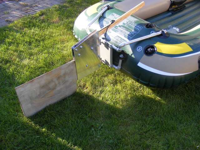

Bardzo fajny projekt.Jak zamocowałeś maszt do dmuchanej podłogi.Ciekawe jak zamocujesz ster z tyłu skoro pływadełko jest na około dmuchane(burty).Ale chyba zrobisz to na jakichś podporach i stelażu.No i jeszcze stateczniki.
Powodzenia i zdawaj relacje z budowy.Inni skorzystają z ciekawych niedrogich rozwiazań konstrukcyjnych.Ja swój maszt zrobiłem z dwóch rur aluminiowych 2x2m i do tego żagiel z windsurfingu.Wszystkie części jeszcze mam.Niestety stałem się motorowodniakiem i pływam z silniczkiem spalinowym na dłuższe trasy po adriatyku.Ponton to rosyjski solidny Orion 10 z drewnianą podłogą i pawężą.Więc montaż żagla i steru był łatwy.

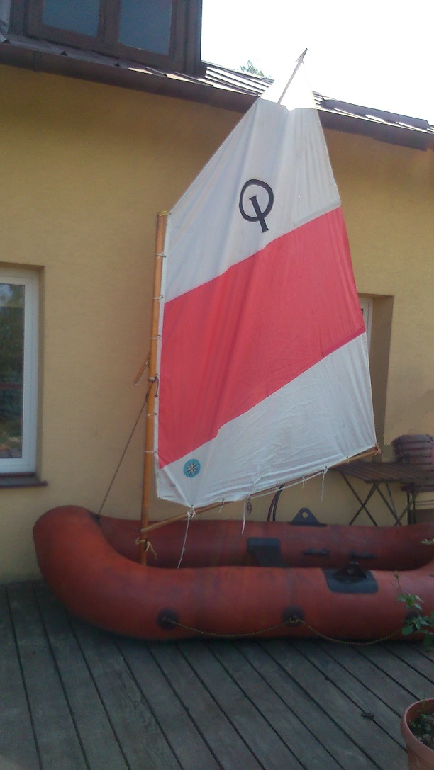

Maszt na razie postawiony "na sucho" na podłodze. Będzie mocowany w specjalnej półce-kasecie. Zamierzam zrobić zamiast "uroczych" stelaży metalowych konstrukcję z żywicy i mat, kształtowanych bezpośrednio na nadmuchanych pływakach - takie obejmy o szerokości ok. 30 cm, połączone między sobą czymś w stylu "skrzynki".Całość będzie zamocowana do dulek. Na końcach wypuszczę mocowania mieczy, w środku skrzyni rurka do wstawienia masztu -Optimist ma bom zamocowany baaaaardzo nisko, więc chcę go trochę "unieść" - razem z całym masztem.
Co do steru = zamierzam stworzyć demontowaną pawęż mocowaną do uchwytów - te będą przyklejone do .... rufy ;-D (trzeba będzie wybrać jeden koniec :-D). Pawęż ma być uniwersalna, do steru/silnika. Pod kątem silnika myślę również o usztywnieniu podłogi, lub stelażu idącym po pływakach - choć dzięki swojej małej szerokości jest i tak dość sztywny.
Jak będę miał chwilę czasu, narysuję projekt i wrzucę tu. Podobnie całe moje działania wykonawcze.
Orion 10....miłe pływadełko. Spore. Musi być wygodne.
Gdzie pływasz Perseuszu? Może nasze szlaki skrzyżują się? Przyszłe wakacje planuję na południu :-)

Ja jeżdżę do Pakostane w tym roku wyjeżdżam 10 sierpnia.Zawsze wypływam na taką wysepkę(otok po chorwacku) i mam luz bez tłoku i dużo cienia bo są drzewka.
A przód twojego pontonu chyba łatwo zlokalizować.Jak siedzisz na ławeczce i trzymasz wiosła to raczej odwrotnie się nie da.Może zrób coś w rodzaju podłogi drewnianej pod dół masztu ze sklejki wodoodpornej zaimpregnowanej.Stelaż możesz zrobić z rurek PP zgrzewanych.Są z tworzywa i nie kaleczą pontonu.Nie wiem tylko czy nie będą wrażliwe na promieniowanie UV.
Na dole pocztówka gdzie jeżdżę,mmoj ponton i mocowanie steru i przykłąd pontonu:

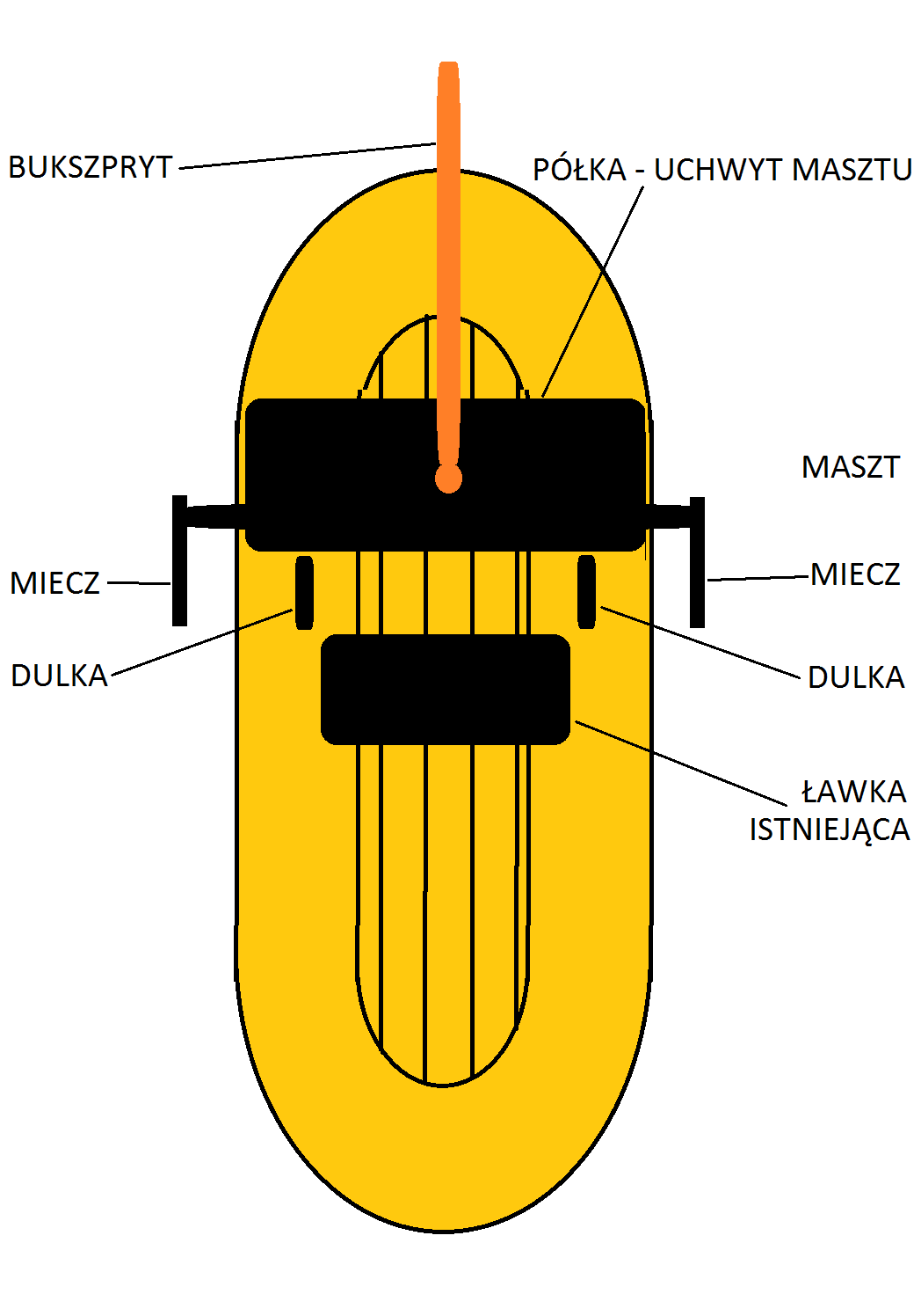

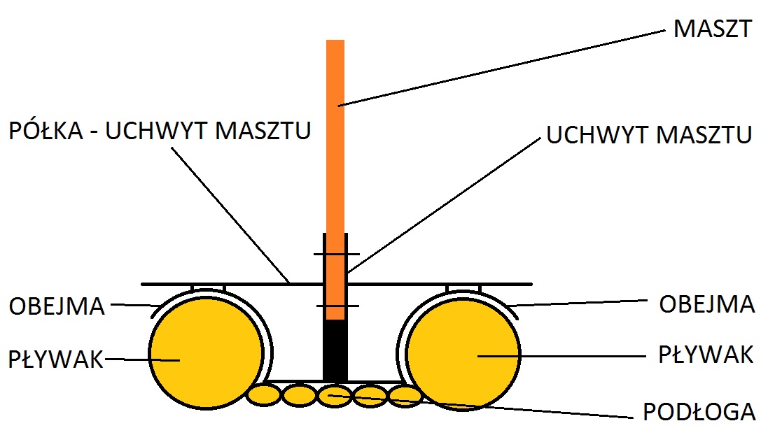

Tak chwilę posiedziałem i zrobiłem szkic mojego pomysłu. Wszelka krytyka (konstruktywna, z podaniem słabych stron i proponowanych ulepszeń) czy naśladownictwo mile widziane.
Tak jak wcześniej pisałem - maszt ma być zamocowany w ławce-skrzynce - nazwijmy ją skrzynką masztową, w rurce umożliwiającej umocowanie go trochę wyżej, ze względu na nisko zamocowany bom na posiadanym maszcie ( z Optimista). Na burty będą założone obejmy, wykonane z mat i żywicy. Obejmy będą pokryte płynną gumą (spray), od spodu będzie przyklejona cienka warstwa miękkiej gumy (miękka, żeby chroniła pływaki, na tyle cienka, żeby nie powodowała luzów i ruchów całości). Cała skrzynka masztowa może być demontowalna - ze względu na transport. Na końcach ławki skrzynki masztowej wypuszczone uchwyty do obracalnych mieczy. Od przedniej części rurki do wstawiania masztu - bukszpryt, zamocowany również do uchwytu na dziobie pontonu.
Skrzynka masztowa będzie również przymocowana do dulek - tu jeszcze nie stworzyłem ostatecznego rozwiązania, ale kilka pomysłów chodzi mi po głowie. Podobnie jak kwestia, jak bardzo obejmy mają otaczać burty - na rysunkach jest to ok 180 stopni, co umożliwia ich założenie po nadmuchaniu pontonu. Przy zastosowaniu większego opasania (np 270 stopni) obejmy byłyby zakładane w trakcie pompowania, a ciśnienie wypełniające pływaki zwiększałoby docisk pływaków do obejm, a tym samym sztywność mocowania.
Komentarz: Przekrój
Mocowanie masztu - przekrój.jpg [ 104.09 KiB | Przeglądane 4727 razy ]
Komentarz: Rzut z góry
mocowanie masztu - rzut.png [ 30.46 KiB | Przeglądane 4727 razy ]
PostNapisane: 28 lip 2015, o 23:05
Posty: 14002
Podziękował : 10557
Otrzymał podziękowań: 2486
Wyobraź sobie lekko sflaczały ponton: i jeśli wszystko dalej działa to jest OK.
Gdzie i jak zaczepisz szoty?
...może do osi steru?

Sflaczały ponton będzie zachowywał się podobnie jak dziurawa łódka. Z tym, że nie pójdzie na dno. A mając pompkę na pokładzie w przeciągu paru minut przestanie być sflaczały.
"Flaczenie" pontonu mogą wywołać 2 rzeczy - dziura - i wtedy tylko uciekać na brzeg, bez względu na typ napędu - oraz obniżenie temperatury powietrza wypełniającego ponton, czyli w efekcie zmniejszenie ciśnienia. A po to jest właśnie wiecznie obecna pompka.
Co do szotów - myślałem o bloczkach na skrzynce masztowej oraz knagach w okolicach dulek, a jeszcze lepiej środkowej ławki, na mocowaniu skrzynki masztowej. Ale tego jeszcze nie mam do końca rozwiązanego. Jak wspominałem, fok jest trochę dalszą sprawą (choć raczej konieczną - powierzchnia żagla z Optimista to tylko ciut ponad 3 m2). Z tym, że bukszpryt i tak będzie, ponieważ może on stanowić usztywnienie konstrukcji masztu - będzie na sztywno połączony z masztem, oraz umocowany w uchwycie na dziobie.

PostNapisane: 29 lip 2015, o 15:17
Przy tej powierzchni żagla/żagli o bloczkach nawet bym nie pomyślał, są zbędne. Chyba, że lubisz mieć milion sto tysięcy niepotrzebnych rzeczy bo plątanie w nich daje Ci frajdę... :-D Coś w rodzaju knag przy dulkach i naprawdę wystarczy. Generalnie szot dzierżysz dumnie w żeglarskich łapkach.
Pomysł z ławeczką-skrzynką bardzo dobry, a obejmy wkładane przed pompowaniem, pozwalające na uzyskanie większej sztywności mocowania, warte zastosowania. ;-)

Jakie widzisz zalety ustawienia osprzętu asymetrycznie? Jedynym, jaki mogę zobaczyć, to wolne wnętrze - ale.....
Minusem na pewno będzie zmniejszenie stabilności, zwłaszcza, gdy żagiel będzie po zawietrznej. Innym - jak umocować maszt stabilnie punktowo do pływaka. Raczej niezbędne byłyby wanty - tylko jak puścić wantę do pływaka, na którym stoi maszt?
No i moje "ale....." - żeby uzyskać stabilne i sztywne połaczenie masztu z plywakiem, będziemy i tak musieli stworzyć konstrukcję blokującą wnętrze, więc tracimy powyższą zaletę.
Podaj proszę swoje argumenty za. Może, jak mnie przekonasz, zrobię tak?

Zaczynasz gadać z sensem.
A ty jak nie mówisz o katamaranach to przestałeś gadać bez sensu... :mrgreen:
Na pewno nie będzie żadnego zmniejszenia stabilności w stopniu zauważalnym.
Maszt wolnonośny, po co wanty na takim goowienku? Maszt mocowany do elementu do którego jest zamocowany i miecz i ster, taka obejma na jeden pływak z częścią wchodzącą na podłogę i chwytającą drugi pływak, całość tego ustrojstwa wylaminowana z laminatu e-s i pianki airex, z jakimiś fikuśnymi otworami stratnymi.Mogło by to nawet fajnie wyglądać i może nawet jako tako działać.Laminowanie oczywiście na napompowanym kapciu.
Nie bądź śmieszny, gdzieś mam czy cię przekonam czy nie,a jeszcze bardziej czy to zrobisz czy nie... chyba że mi zapłacisz, to wtedy mogę popracować nad tobą... :mrgreen:
pzdr.
