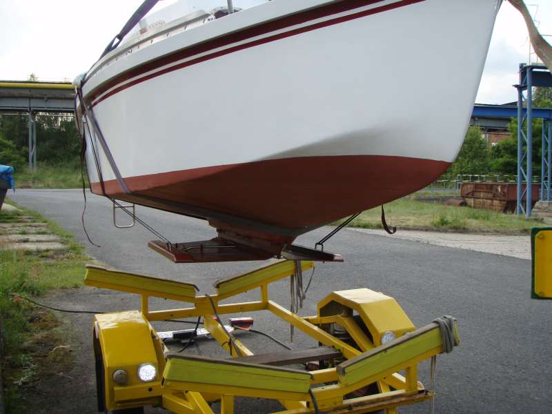

A może to uprościć tak: :mrgreen:
Kaczorek ceske kile m.jpg [ 64.75 KiB | Przeglądane 5225 razy ]
Wracając do realu:
Sklejka miecza z płytą stalową u dołu przykręcaną na dwa kątowniki!

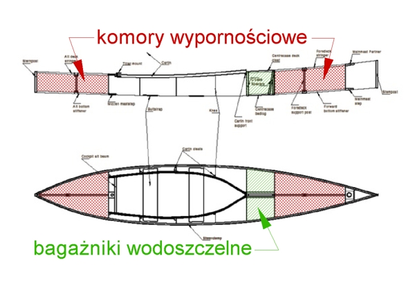

Nie zapominajmy o jakiej wielkości mówimy, jak Robhosailor zawadzi o dno to wysiądzie, weźmie łódkę pod pachę i wyjdzie na plażę. Chyba że skały ale wtedy to smutno. Główny problem to chyba aby Robert nie dał się zalać fali więc warto maksymalnie wypełnić niepotrzebną przestrzeń styropianem a zapasy ograniczyć do minimum \karta kredytowa i woda + metr kiełbasy wystarczy\
Będę miał z mieczem zanurzenie około 80 cm. Wyskakiwać do wody będzie ciut niewygodnie. Konstrukcja łódki jest dość filigranowa, więc kontakt kadłuba z dnem w przyboju niezbyt wskazany.
Ważniejsze jest właśnie zabezpieczenie przed zalaniem. Częściowo zadbał już o to projektant, projektując wodoszczelne grodzie i komory wypornościowe /załącznik/,
BETH_komory_wyp01.jpg.jpeg [ 107.33 KiB | Przeglądane 4764 razy ]
a dla mnie istotną sprawą będzie wypełnienie materiałem wypornościowym kokpitu, tak aby zostało tam jeszcze miejsce dla mnie. :)
