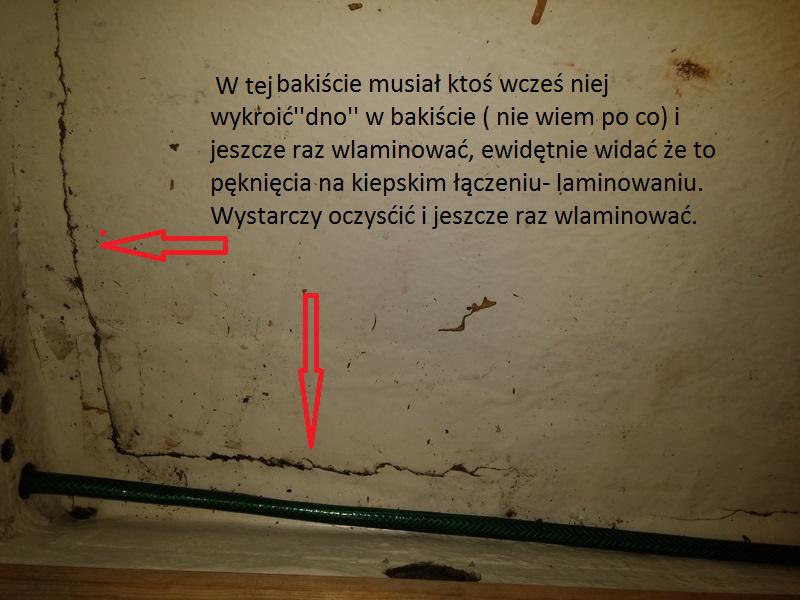

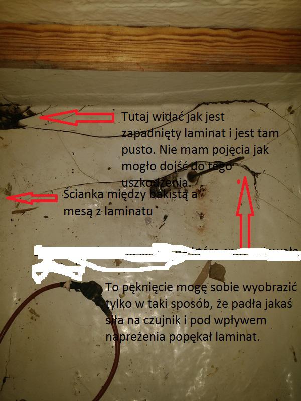

Jest jedno ale, trzeba dokładnie Trio oglądać. To co napisano na Sailguide, że miewają problemy z mocowaniem płetwy balastowej okazuje się być prawdą. Dowiedziałem się we środę, że jedno ze szczecińskich Trio miało wzmacniane czy też dolaminowywane denniki w obrębie balastu.
Więc coś w tym jest.

Piotrze a jaką masz obawę z tym kilem? Bo ja kompletnie nie rozumiem czym się sugerujesz?

Piotrek nic nie sugeruje.
Wyciągnął wnioski z tego co widać na zdjęciach i miejsc gdzie się uszkodzenia znajdują.
Moje wnioski były identyczne, nie mając jeszcze wiedzy, że "Radian" miał wcześniej przygodę. Tyle, że celowo o tym nie pisałem, żeby mnie nikt nie posądził o to, że się odgrywam za "wycieczkę" do Stepnicy.
Pęknięcia są po obydwu stronach balastu i z Twoich Marcinie słów wynika, że za Twoich czasów na lewej burcie pęknięcie było mniejsze, a na prawej pęknięcia nie było.
Więc 1 + 1 = 2
Moim zdaniem coś się dzieje z balastem a to jest niebezpieczna sprawa. Może naprawa była nieskuteczna, bo nie dopuszczam do siebie innej myśli...
Marcin to są często objawy, że coś się dzieje kilem, ale jak dla mnie niekoniecznie.
nie będę gdybać bo ja w środku Radiana nie widziałem.
Swoją drogą nadal uważam,że to jest okazją zakup tego jachtu chociaż dochodzi jednak sprawdzenie dna diaxem.

To pęknięcie które jest na zdjęciu nie ma nic wspólnego z kadłubem a tym bardziej z kilem. Chyba wszystkich wprowadza na forum w błąd. To jest ''podwójne dno''. Między laminatem a kadłubem z żelkotu jest przerwa. Jak wlejesz tam wodę to spłynie do zęzy.

Drugie pokazuje dno w bakiście prawoburtowej, z pękniecia sączy się delikatnie woda...
Możesz wytłumaczyć precyzyjnie skąd woda się sączy? Bo objętnie gdzie wlejesz w te szczeliny wody to spłynie do zęzy i na odwrót, jak będzie dużo w zęzie wody to na przechyłach woda będzie w bakiście. Naprawa w sposób specjalistyczny tych bakist z moimi umiejętnościami i możliwościami 300zł z piwem bez oszczędności na jakości materiału i ilośći.
mnie się też tak wydaje.

Według mnie Marcinie tam nie ma "drugiego dna". Bakisty są przylaminowane bezpośrednio do wewnętrznej powierzchni kadłuba. Tak samo jest w Pumie. Wiem - bo byłem przy montażu przetworników. Do zewnętrznych ścian bakist jest dolaminowana podłoga kabiny i pod nią są faktycznie dwie warstwy. Jeżeli w bocznej ściance bakisty jest otwór - to woda z bakisty przepłynie do zęzy. U mnie otworów nie było i woda z bakist nie mogła się wydostać.
W praktyce wygląda to prawdopodobnie tak, że bakisty razem z podłogą stanowią jeden element opuszczany do gotowego kadłuba, po czym ścianki bakist są przylaminowane do niego. Daje to:
1. sztywność kadłubowi
2. zapobiega zapadaniu się podłogi.
Widziałeś, żeby ktoś montował czujnik przez podwójne dno ?
Po czym to wnioskujesz? JA mówię to co widziałem na własne oczy.
