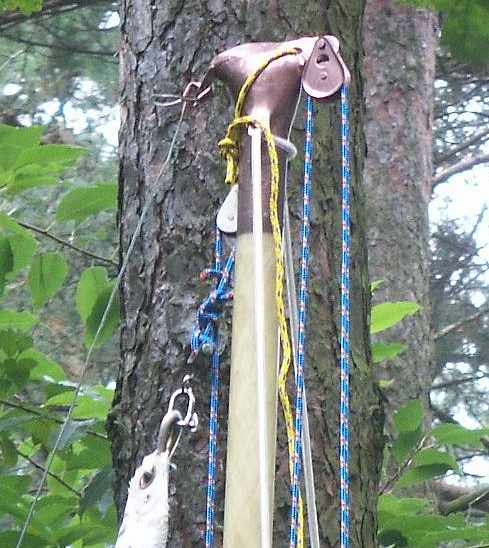

Kiedyś pokazywałem taką fotkę:
Maszty się uginają.
