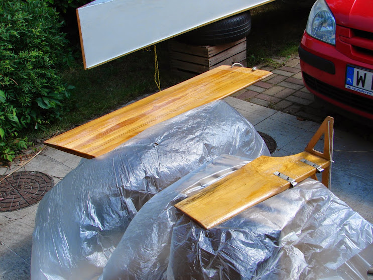

W garażu odchodzi naprawa miecza i steru.
Miecz był od początku potraktowany po macoszemu, niezbyt dokładnie wykończony i niechcący robił za hamulec hydrodynamiczny. Teraz utwardza się na nim laminat, który wzmocni krawędzie natarcia i spływu a także wyrówna i wygładzi jego powierzchnię. Przynajmniej takie jest założenie.
Ster niestety również nie był zrobiony zbyt dobrze, więc warstwa laminatu po obu stronach płetwy ma pomóc w jego utrzymaniu przez kilka następnych sezonów - zobaczymy! ;)
PostNapisane: 2 lip 2014, o 10:11
Posty: 17761
Podziękował : 4553
Otrzymał podziękowań: 4304
Było tam: http://forum.zegluj.net/viewtopic.php?p=304331#p304331
Właśnie robiłem poprawki w mieczu i sterze - Epidian 6011 plus utwardzacz Z-1. Polep straszny, mażący się, ale postanowiłem się nim nie przejmować, bo w piątek wyjazd i wiele jeszcze innych spraw do załatwienia przedtem, więc 24 godziny po laminowaniu przejechałem, czyli przeszlifowałem mechanicznie (krążek papieru ściernego 80 na wiertarce) i nierówności zaszpachlowałem tym samym, ale zagęszczonym krzemionką koloidalną. Po kolejnych 24 godzinach znowu szlifowanie, jak wyżej. Pierwszy krążek papieru zapchany, drugi (ten po szpachlówce) dużo mniej. Uznałem, że można, zarówno ster i miecz, polakierować jednoskładnikowym poliuretanem (jaki mi został z poprzednich lakierowań) i właśnie po jednej stronie schnie. Nie spodziewam się wcale, że wszystko zaraz odlezie. :DD
A zdjęcia z dzisiejszej akcji wyglądają tak:
Miecz był kostropaty strasznie, więc przynajmniej takie wygładzenie mu powinno dobrze posłużyć. Jest ponadto lepiej zabezpieczony przed wilgocią i ewentualnymi awariami przy walnięciu o przeszkody podwodne.
Ster był kiepsko pokryty epoksydem, w końcu zaciągnął wodę (skutki kolorystyczne widać) i spaczył się. Po wysuszeniu wrócił do pierwotnego kształtu, więc został oszlifowany i dostał warstwę laminatu po każdej stronie, potem szpachlowanie i lakier.
Mam nadzieję, że w kolejnych sezonach obędzie się na szlifowaniu, szpachlowaniu i lakierowaniu obu elementów, aż do uzyskania idealnie gładkich powierzchni.
PostNapisane: 2 lip 2014, o 10:36

Micubiszi napisał(a):
Ławkę robisz do ogródka ? :mrgreen: :rotfl: ;)
Jak się nie sprawdzi, jako miecz, to kto wie? ;)
PostNapisane: 2 lip 2014, o 12:30
Posty: 393
Podziękował : 91
Otrzymał podziękowań: 90
Uprawnienia żeglarskie: brak
Mogłeś jeszcze zaostrzyć krawędź spływu, ale i tak wygląda lepiej niż przedtem :)
PostNapisane: 2 lip 2014, o 12:36
Posty: 17761
Podziękował : 4553
Mogłem, ale świadomie pozostawiłem "odcięcie" z następujących powodów:
1. Chcę sprawdzić, jak działa profil z odciętą krawędzią spływu- niektóre badania pokazują, że jest równie dobry, a łatwiej zrobić i jest mocniejszy.
2. Miecz (ster zresztą też) jest z desek sosnowych, a te się kiepsko obrabia na cienkie listewki, bo drewno jest słoiste i miękkie, łatwo jest zadrzeć i potem uszkodzić w eksploatacji.
Zresztą, jak się nie sprawdzi, to może kiedyś zamówię u jakiegoś szkutnika przyzwoity profil. ;)
PostNapisane: 2 lip 2014, o 21:04
Bo przed obrobieniem przykleja się na obie krawędzie listewki jesionowe - po obróbce nawet cienka krawędź spływu jest wtedy mocna i twarda a przód, odpowiednio zaokrąglony, odporny (sprężystość jesionu) na uderzenia.
Jeśli chodzi o porównanie profilu z odciętą krawędzią spływu, to ciekaw jestem jak chcesz ocenić różnice, skoro nie masz drugiego miecza, a więc możliwości porównania?
Wydaje się, że cienka i łagodnie zaokrąglona krawędź spływu przy różnych stopniach dryfu będzie powodowała najmniejsze opory. Prawdę mówiąc taki wniosek wyciągam z prób wykonywanych podczas robienia wioseł - szalupowych i pagajów.
Nie upieram się, że mam rację. :-D
Wiem o tym, ale nie zrobiłem tak, bo ... tak. Miałem wtedy problem ze znalezieniem jesionowych listewek i odpuściłem, bo bym zwodował łódkę po planowanym terminie i tak zostało.
Opory - może. Ale chodzi o generowanie siły hydrodynamicznej i według tego krawędź spływu powinna być cienka, ale nie zaokrąglona, tylko odcięta.
Nie dam głowy, że mam rację. Zobaczymy, jak zadziała. Zawsze można to zmienić, robiąc nowy miecz, jak będzie czas i pieniądze. ;)

Wibracje generalnie są jednak niekorzystne, ponieważ powodują większe opory w ruchu postępowym łodzi - im płyniemy szybciej, tym wibracje silniejsze, a opór coraz większy, więc nie można już przyspieszyć, bo ten opór wibrującego miecza na to nie pozwala.
Teoretycznie, gdyby przyłożyć odpowiednio wielką siłę, to można by przekroczyć ten opór wibrującego miecza, ale to raczej motorówki tak mają - moc od silnika jest większa i skierowana tam gdzie trzeba.
Alterus napisał(a):
Wprawdzie nie wynika z tego wprost, że zakończenie półokrągłe wyeliminuje skłonność do wpadania w wibracje, skądinąd jednak wiadomo, że taki kształt dopuszcza większą niedokładność symetrii bez skutków ubocznych.
Skoro przyczyna jest inna, to raczej nie wyeliminuje. Wyeliminuje tylko te ewentualne wibracje, które indukowane są właśnie tam, na końcówce miecza.
