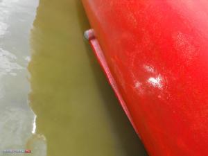

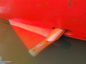

Plitkinie widzę , że nie rozumiesz pojęcia żelazko: to łódka z płaską rufą do pływania w ślizgu.
Muszelka nie ma na to szans z powodu zbyt płynnych i zaokrąglonych linii - ona jest po prostu gruba. :-P
A co do miecza, to (jak pokazuje rysunek linii kadłuba*) miało być mniej więcej tak:
5x1,6x10mx nietypowy;-).jpg [ 7.19 KiB | Przeglądane 7212 razy ]
5x1,6x10m x mieczbalastowy.jpg [ 5.99 KiB | Przeglądane 7212 razy ]
* jak widać, ani jeden, ani drugi nie popatrzyliście ze zrozumieniem na rysunki. :rotfl:

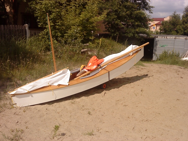

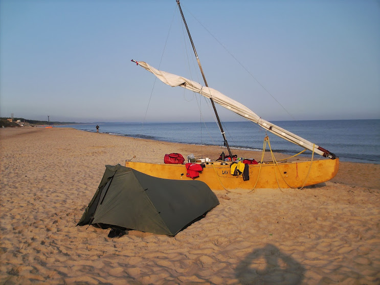

Widzę Rysia, oczyma duszy mojej, jak ciągnie. I słyszę, jak stęka i sapie. :mrgreen: :-P
A takie kółka, to się w piachu zapadają nawet pod moją łódką a nie tylko pod dużą i ciężką. Wiem, bo doświadczam tego za każdym razem, kiedy przeciągam ją przez plażę. :-P
Na takim wózku kiedyś:
A teraz na takim:
Trzeba samemu popróbować, zanim się komuś doradzi. :-P

Jako plan B mam rejs turystyczny wzdłuż polskiego wybrzeża, może być nadal na tym:
