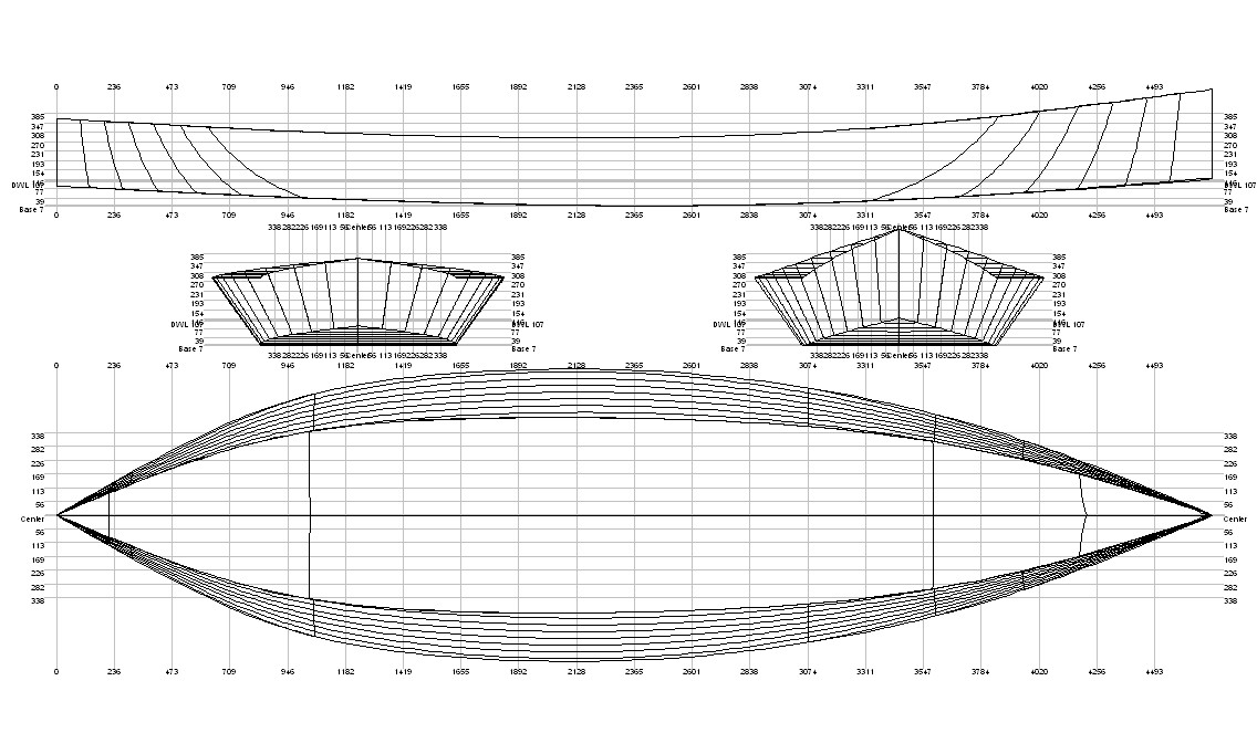

PostNapisane: 6 mar 2015, o 02:47
Posty: 9303
Otrzymał podziękowań: 2224
Wszelka ingerencja w jej kształt, czy konstrukcję, wydaje mi się co najmniej niestosowna.
Oryginal is oryginal.
Niemniej, żeby się o tym przekonać, zrobiłem "symultanę" i rzeczywiście łódka robi się inna...
BETH Beam.jpg [ 186.97 KiB | Przeglądane 7034 razy ]
BETH Beam.fbm [71.65 KiB]
Pobrane 135 razy
czyli
nie warto kombinować, przyrost wyporności tylko 15 kg...
BETH is BETH

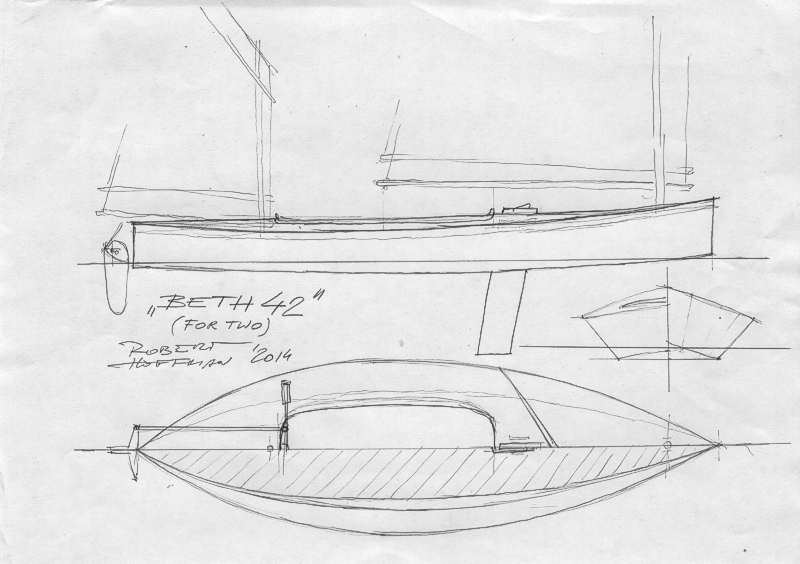

No właśnie...
Zrobiłem coś podobnego i ja, parę miesięcy temu. Podniosłem burty o około 7 cm, na całej długości i rozchyliłem je do około 1,4 - 1,5 m szerokości kadłuba.
BETH42_01.jpg [ 256.05 KiB | Przeglądane 6994 razy ]
Nazwałem to "BETH42" = "BETH FOR TWO", czyli "BETH dla dwojga". Nawet trochę mi się podoba... Zmieniłem też aranżację kokpitu i urządzenie sterowe.
Przyrost wyporności do starej KLW jest bardzo nieduży, ale wzrasta mocno przy zanurzeniu o kolejny centymetr-dwa.

Ale przez rozchylenie burt stateczność się poprawi?
PostNapisane: 8 mar 2015, o 12:01
Początkowa na pewno nie, dopiero w przechyle burta zacznie opierać się o wodę.Poprawi się natomiast bardzo praca kadłuba na fali i zmniejszy się skłonność do łapania bryzgów na kokpit. Żegluga stanie się bardziej sucha.
Całkiem przyjemne parametry ma ta łódka... ;-)
Zakładając, przechył - oś wzdłużna/linia pokładu - to klasyczna BETH mierzy 50 cm szerokości KLW, a BETH Beam już 66 cm. Przyrost ramienia momentu prostującego = 32%.
A w wersji Roberta nawet 83 cm, co daje przyrost 66%.
Nie liczyłem tego, ale pewnie, jest jakoś tak właśnie. Dzięki zwiększeniu szerokości przez rozchylenie burt kadłub uzyskuje przyrost stateczności, zwłaszcza w umiarkowanym przechyle. Tutaj rzeczywiście warto porównać BETH do P15. P15, to dzielna łódka - miała też zaprojektowaną wersję "M" - na morze.
