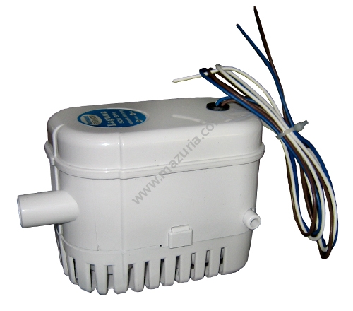

Zanim cokolwiek będziesz przerabiał na odpływie kokpitu , czy też z głębokością studni/ wanny kokpitu zabuduj pompę zęzową z czujnikiem , która podczas opadów automatycznie wypompuje wodę...
np. http://www.mazuria.com/pompa-zezowa-lag ... l-min.html
2701683.jpg [ 90.78 KiB | Przeglądane 4457 razy ]
Te bez czujnika sa gorsze, chociaz "zabudowa" jest identyczna.
Bez opadów tez, jesli bedzie woda, jesli sie nie zatka, nie zepsuje i akumulator ( trzeci ? ) nie padnie i jesli bedzie wypompowywane bezposrednio za burte.
Czy z kokpitu do zęzy cieknie?

Wojtku, to bedzie najlepszy pomysl odnosnie zezy. Zakupilem juz cos podobnego kilka miesiecy temu(osobny czujnik i 750 GPH) jednak instalacja elektryczna na Breeze jest naprawde trudno dostepna a poza tym nie znam sie jeszcze na tym(prad na jachcie). Nie chce takze nic wiercic/kleic poniewaz po sezonie i tak zawoze lodke do garazu. Bedzie pelne "drapanie", szlifowanie, moze wyciecie czesci koji, nowa elektryka i malowanie.
