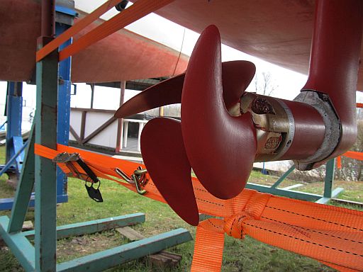

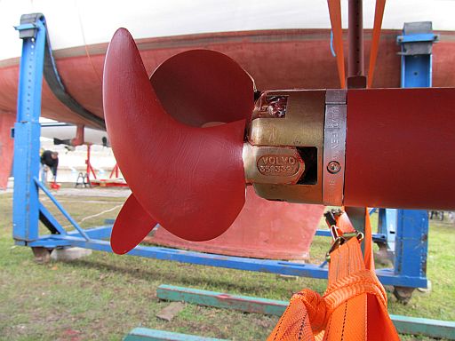

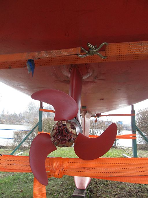

Ja swoją liczyłem i założyłem śrubę ciut za ciężką w stosunku (sorka ;-))) do potrzeb.
Mam śrubę składaną 3 łopatową.
W efekcie silnik na luzie wykręca mi sie do 3700 obr / min a pod obciążeniem do 3200 obr.
Ale przy 1800 obr / min pracuje najekonomiczniej i ma uciąg dający V=4 kn a pali wtedy ok. 1 l/Mh.
