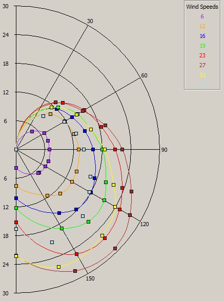

5/Obejrzyj sobie wykres jachtów IMOCA i porównaj z wykresem który dopiero co był na forum
http://albinvega.oddis.com/Albin_Vega_p ... m_full.jpg
a będziesz wiedział o czym pisałem:
Wykres biegunowy IMOCA60.jpg [ 64.48 KiB | Przeglądane 7113 razy ]
5/ Przeczytaj (jeszcze raz :-P ) którąś z "Teorii żeglowania" Marchaja (starą lub nową) a będziesz zadawał pytania z którymi jest sens polemizowania, bo na Twoje wczorajsze pytania odpowiadałem z uprzejmości aby Cie nie urazić.

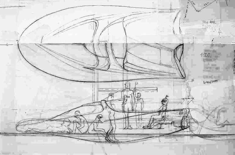

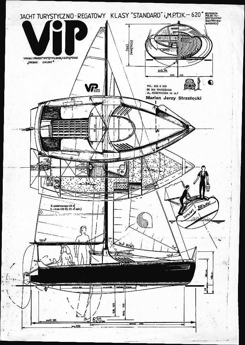

bisonie: popatrz na te rysunki/fotki:
i zastanów się jak często na wodzie jacht ma poziomy pokład.
VIP 620 kl.Standard_s.jpg [ 150.83 KiB | Przeglądane 7113 razy ]
Bank pop pokład.jpg [ 49.73 KiB | Przeglądane 7113 razy ]

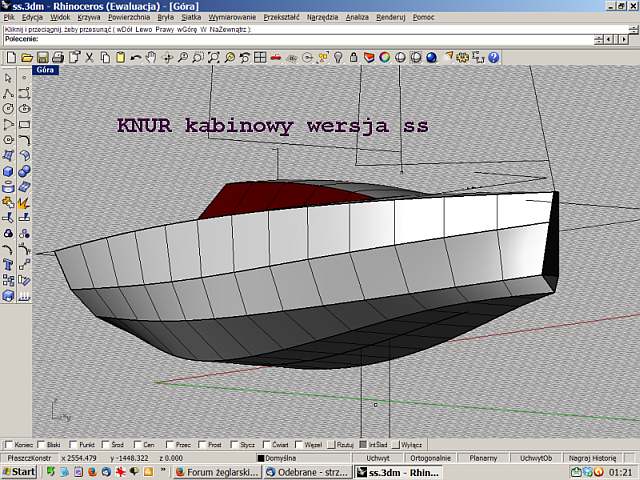

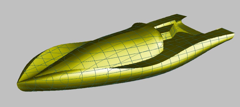

A na poparcie tezy, że Łukasz wie co mówi :-P (gdyby ktoś śmiał powątpiewać) ;)
pokażę ten rysunek Łukasza:
KnurSB w kab1.jpg [ 64.61 KiB | Przeglądane 6883 razy ]
PostNapisane: 25 lis 2013, o 02:10
Posty: 9296
Podziękował : 1826
Otrzymał podziękowań: 2224
A jakby go tak wygładzić (do ew. promocji) - czy jest przewidziana taka wersja?? :roll:

"zachęconym" cienką aluzją Catza popartą Bisonem; przeszukałem pawlacze i znalazłem stare szkice z lat pośrednich :
ima005.jpg [ 64.91 KiB | Przeglądane 6365 razy ]

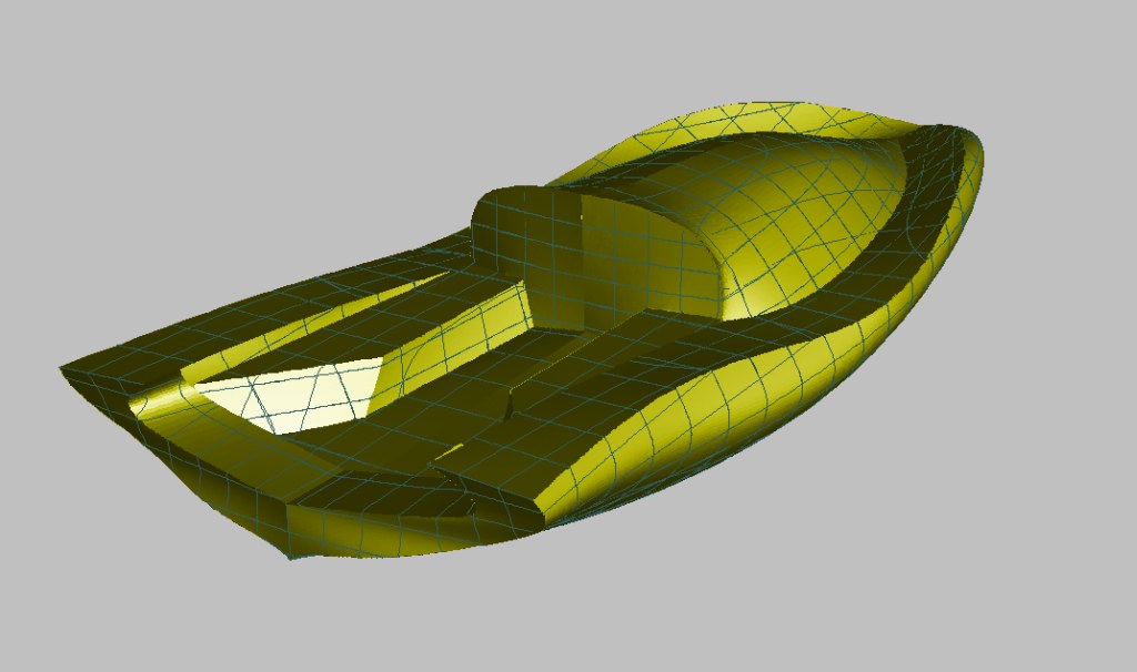

postanowiłem popracować nad kształtem zewnętrznym jachtu.
Nie potrafię jeszcze położyć na kabince łuczków (takich jak na szkicach i na modeliku)
ale resztę stylizacji starałem się przepracować od nowa spoglądając na fotkę Luigi Colani'ego.
P-911 E3 kab.jpg [ 60.42 KiB | Przeglądane 6365 razy ]

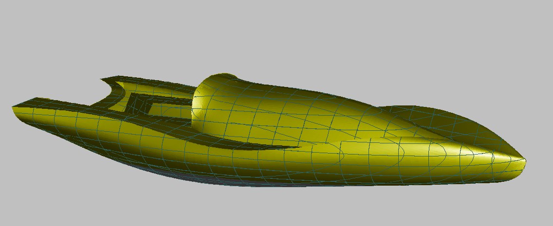

z kokpitem też mam małe problemy, bo nie wychodzi to co chciałem:
P-911E3 kab.jpg [ 65.47 KiB | Przeglądane 6365 razy ]
Ale za to dziób nabrał trochę starego wyrazu :cool:
Czy o tym myśleliście Panowie?
P-911 E3 kab.jpg [ 58.81 KiB | Przeglądane 6365 razy ]
Za ten post autor Marian Strzelecki otrzymał podziękowania - 4: Catz, Mir, qxqx, Wojciech

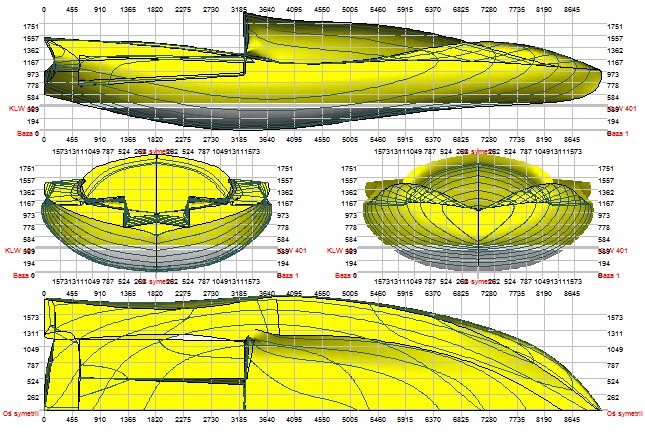

Syn obejrzawszy rysunki powiedział:
Ale fajny futurystyczny kapeć!
- ...gdzie dasz pomponiki? :rotfl:
Plitkinie popatrz tu:

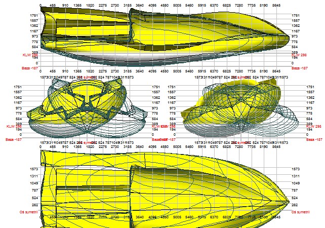

P-911 E3x kab V2,6t_Linesplan.jpg [ 128.19 KiB | Przeglądane 6083 razy ]
P-911 E3x kab 20st_Linesplan.jpg [ 134.76 KiB | Przeglądane 6083 razy ]
ani w pionie, ani w przechyle kokpit nie jest poniżej linii wody, więc dlaczego miał by być nieodpływowy?
Nie tylko otwarty tył wymyślono do odpływów. :-P
Woda (deszczowa) może będzie stać na półpokładzie, gdy jacht będzie stał w porcie lekko przechylony.
Ważne, że będzie można chodzić na dziób po zawietrznej.
Zastanawiam się (w zw. z tym) czy nie pochylić półpokładów na śródokręciu, jeszcze bardziej do środka i nie zrobić odpływów za burtę jak z kokpitu, albo zrobić jednostajny spływ do dziobu (to raptem kilka cm korekty).
W czasie płynięcia dziób będzie/ma być w górze.
Taki odpływ z półpokładów ma być (w preferowanej przeze mnie wersji) przez otwory skrzyń mieczów szybrowych - ale co w innych wersjach?
