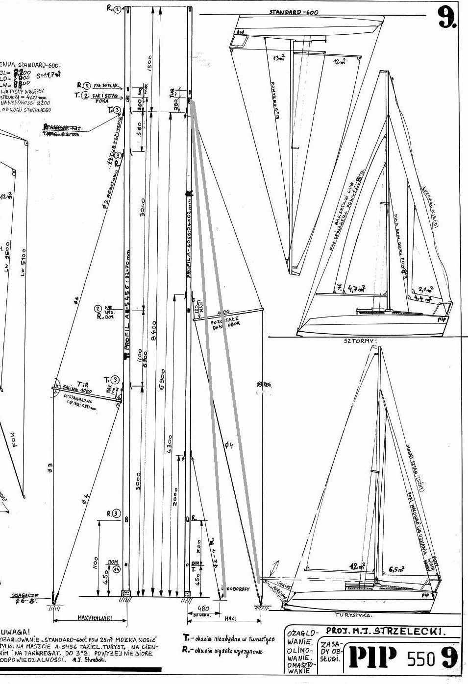

Widać to na rysunku takielunku. Salingi mają po 1m długości, a nie dotykają masztu.
Jest wersja takielunku do klasy Standard-600 (rys do góry nogami) z węższymi salingami na genuę, ale nie była chyba nigdy zastosowana.

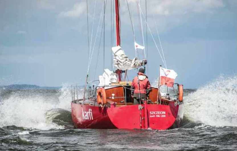

Taurusy miały całkiem inne prowadzenie want.
taurus karfi rufa.jpg [ 32.51 KiB | Przeglądane 5766 razy ]

Nie Taurusy a jedynie "Karfi" :)

Marianie jedynie "Karfi" ma wasko rozstawione wanty i krotsze salingi bo to byla modyfikacja Jurka Siudego dla ktorego byl budowany. Poszukaj zdjec "Zrywa" Lewantera"Andromedy" itd.
Do tego zwroc uwage ze Taurusy byly niezwykle szerokie jak na tamte czasy. Vegi,Enify czy Oriony ( te morskie ) mialy zgodnie z owczesna moda i przepisami IOR duze genuy daleko zachodzace za maszt. O mojej Eyghtene 24 nawet nie wspomne bo w projekcie G1 ma 150% trojkata przedniego :)

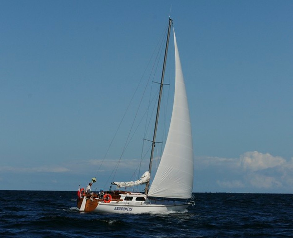

Tak sobie patrzę na zdjęcie Andromedy i wychodzi mi, że salingi też ma krótkie, podwięzie nie są na burtach z wyjątkiem tylnych kolumnówek. Karfi ma jeszcze krótsze salingi?

Andromeda na zatoce.
2009-08-23_Andromeda.jpg [ 104.62 KiB | Przeglądane 5581 razy ]

Tomku, "Andromeda" byla przebudowywana , ma nowy maszt i takielunek. Wszystkie Taurusy poza "Karfi" wychodzily ze stoczni z takielunkiem zgodnym z dokumentacja.
Jurek zmienil takielunek jescze na etapie budowy i to m.inn. powodowalo ze przez wiele lat byl niepokonany.
W pewnym okresie przebudowywano stare waskie jachty morskie z takielunku ulamkowego na topowy i stosowano duze zachodzace za maszt genuy. Powodowalo to
problemy z prawidlowym katem trymu mimo ze szyny szotow byly na falszburtach.
Przy Taurusach gdzie rowniez tak mocowano szyny zgodnie z projektem ten kat bul za duzy i dlatego Jurek pierwszy skrocil salingi, przeniosl do srodka podwiezie wantowe i dodal dodatkowe szyny na pokladzie. Nie zdziwilbym sie ze znalazl nasladowcow bo w latach 70-tych konkurencja byla duza, Taurusow i Enifow w regatach plywalo sporo i kazda zaloga probowala wlasnych rozwiazan :)

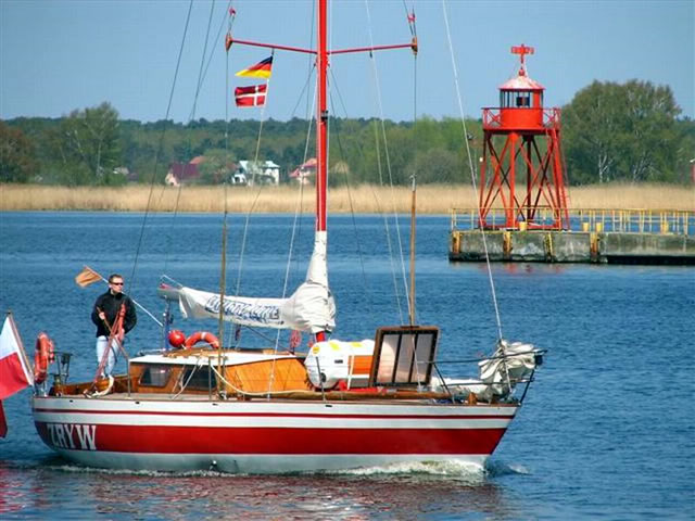

Na zdjeciu "Andromedy" widac wyraznie ze ma takielunek z dwoma salingami .Moze ktos wklei zdjecie "Zrywa" ktory jest praktycznie taki jak wyszedl ze stoczni.

Jest "Zryw":
zryw1.jpg [ 75.36 KiB | Przeglądane 5553 razy ]
