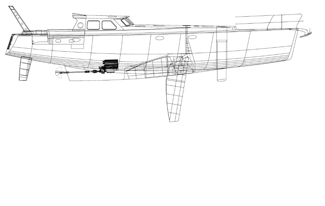

[Podjedź tak do plaży jachtem kilowym :DD
No ba!
Przecież do tego na "kilowym" wystarczy mieć tylko... podnoszony "kil":
Moim zdaniem podnoszona płetwa balastowa (zakładając rozsądnie policzoną i skonstruowaną maszynerię do jej podnoszenia) - ma w turystycznym czy wyprawowym żeglowaniu po morzu bardzo wiele zalet. Na pewno ma też potężną wadę - cenę takiego rozwiązania..
Mimo tej wady - dorzucę ładny obrazek jachtu zupełnie nie "śródlądowego", ale jak najbardziej o zmiennym zanurzeniu, z podnoszonym balastem, z odrębnym od balastu mieczem, z dwoma sterami... i na dodatek z aluminium!
Pies trącał cenę - wada większa to miejsce gdzie ta płetwa musi się schować :-(
Znaczy skrzynka taka zajmuje miejsce w kabinie i uniemożliwia pod stolem wyciągnięcie nóg podczas picia drynków z palemkom ...
I to jest najistotniesza wada tego rozwiązania :rotfl: :rotfl: :rotfl:
PostNapisane: 5 wrz 2014, o 19:34
Posty: 17576
Podziękował : 2362
Jacht z rysunku Jarka nie ma 30 stóp. Tam stół wraz z wygodnymi fotelami mieści się pomiędzy skrzynią mieczową a burtą.
Wiesz - na tym jachcie, którego rzut konstrukcji zamieściłem - problemu z wyciąganiem nóg pod stołem nie ma:
Jak gdzieś zobaczysz jakiś normalnej "na morze i ocean" wielkości jacht z podnoszoną płetwą balastu - to się wproś na tego drynka i poszukaj, gdzie się ta płetwa chowa. Możesz długo szukać!
No teraz Panie Jarek to widać, że nie ma ... :lol:
Ale dopiero teraz ...
No to odszczekuję :rotfl: zastrzeżenia - a co ... :lol:

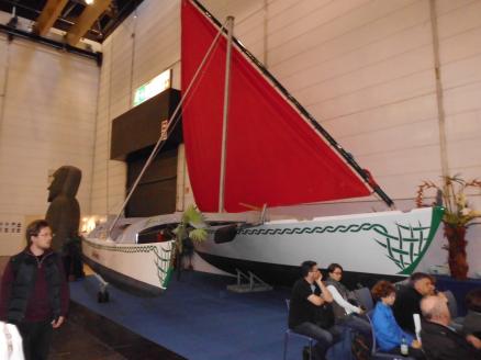

Ten jacht ogladalem na wystawie w Duesseldorfie. "Przeszedl" kawal swiata, i to bez lodowki, bez zdublowanego olinowania, bez prysznica. Jak widac tez idzie !!!
Sluchaj - ktos inny na innym zupełnie wątku zauważył ostatnio nieśmiało, że w czasach słusznie minionych ludzie pokonywali podróże w kompletne nieznane tereny FIUT-em 126p.
Znaczy - dało sie ale nie znaczy, że wygodnie :rotfl:
