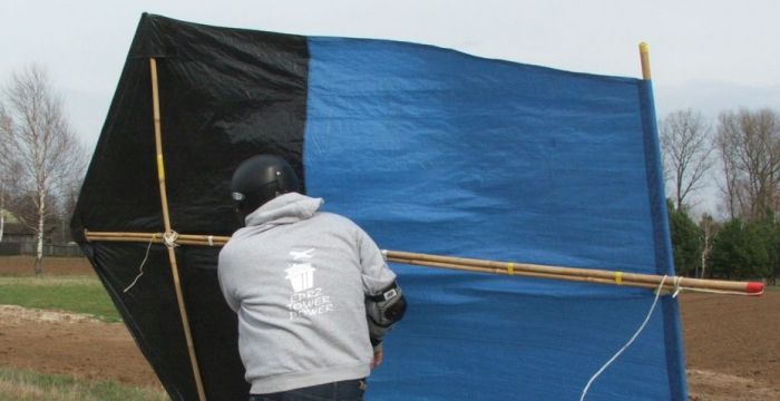

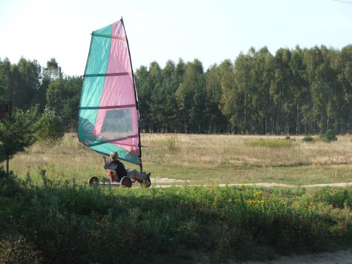

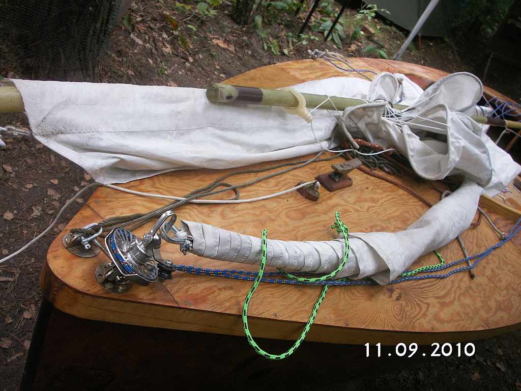

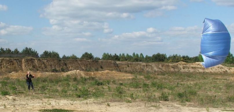

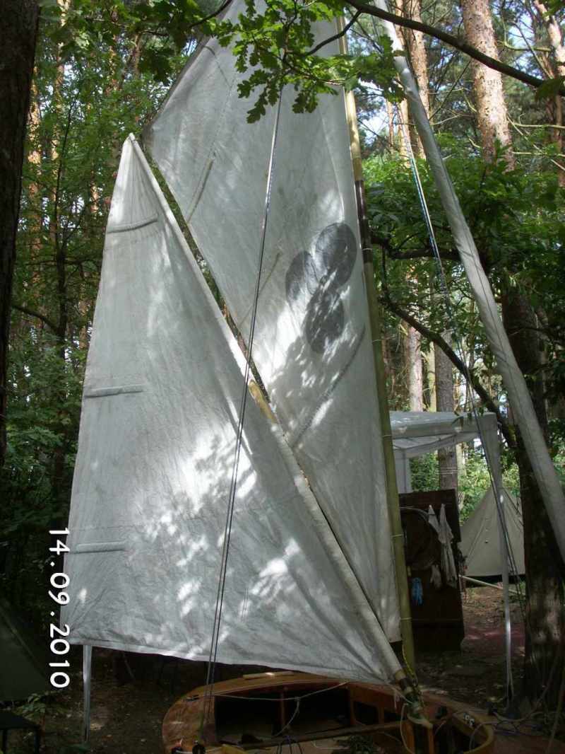

Co do adaptacji żagla od deski, tu sprawa jest moim zdaniem mocno dyskusyjna :)
Ja bym namawiał do własnoręcznego szycia prowizorycznego żagla...
Wychodzi najtaniej chyba... A przy okazji można się pobawić w inne historie ;)
( fotki na zachętę, dla zmobilizowania wyobraźni ) ;)

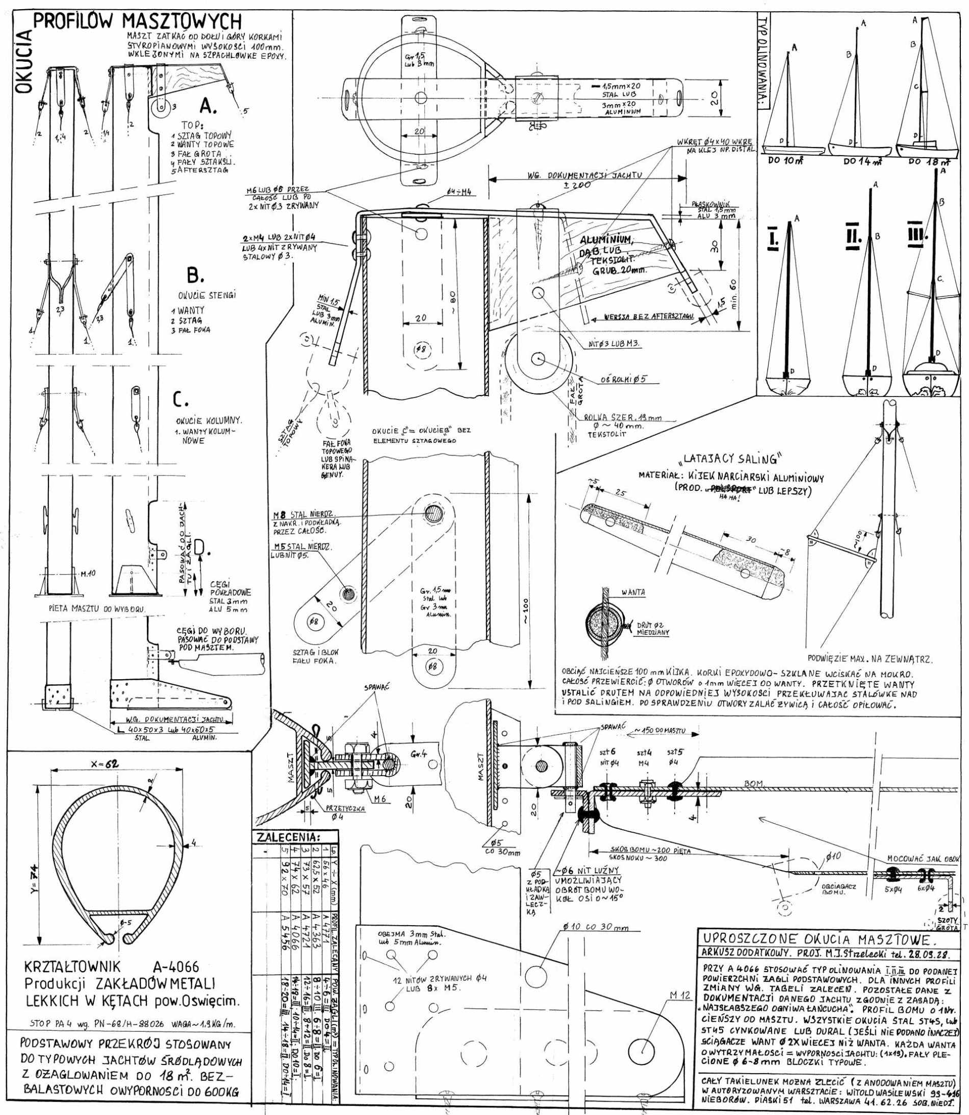

Jaki będziesz miał (masz żagiel/-/+żagiel ) zależy czy uda się resztę dopasować.
środek powierzchni żagla musi być tam gdzie był w oryginale.
Musisz sobie narysować (w skali) oryginalny maszt i żagiel ( na rysunku bocznym kadłuba OK-dingi) i resztę dopasowywać.
Maszt nie musi stać w dziurze na maszt - jeśli masz inny maszt i żagle.
Lepiej jeśli były by nieco mniejsze niż tamten z OK:lol:
Musi natomiast być od spodu podparty albo stać na czymś sztywnym.
Jeśli stoi na pokładzie to może być trzymany trzema linkami* (jedna z przodu - dwie z boków trochę od tyłu - ~10-15cm.)
* Linka to może być nawet drut o odpowiedniej wytrzymałości (tu ~150)kg.
Trzymanie tych drutów (nazwa ich to: wanta) to płaskownik (tu~150x2x0,2cm) x3sztuki
dwie na burty jeden na dziób.
Te płaskowniki (podwięzie) mocujesz ( na śruby) do poszycia (pionowo prawie) na trzy śrubki przez poszycie ( i wklejoną podkładkę10x10cm z grubej na 10mm sklejki) (na Epidian)
Jak się dostaniesz do środka kadłuba ? nie wiem ;)
Tak w skrócie przedstawia się sam problem maszty i żagli.
Rozumiesz więc, że nie wszyscy nie mogą zasnąć i chce im się pisać, gdy nawet nie wiadomo, czy wysłuchasz, a nie zrobisz po swojemu.
Z resztą popatrz na rysunki okuć uproszczonych do małych łódek jakie kiedyś narysowałem - może wykorzystasz pomysły.
profil A-4066 okucia uproszczone.jpg [ 391.51 KiB | Przeglądane 6217 razy ]
Tylko zważ, że one nie są do masztu stojącego w dziurze (jak w OK-dingi i np. w Finnie).
pozdro MJS

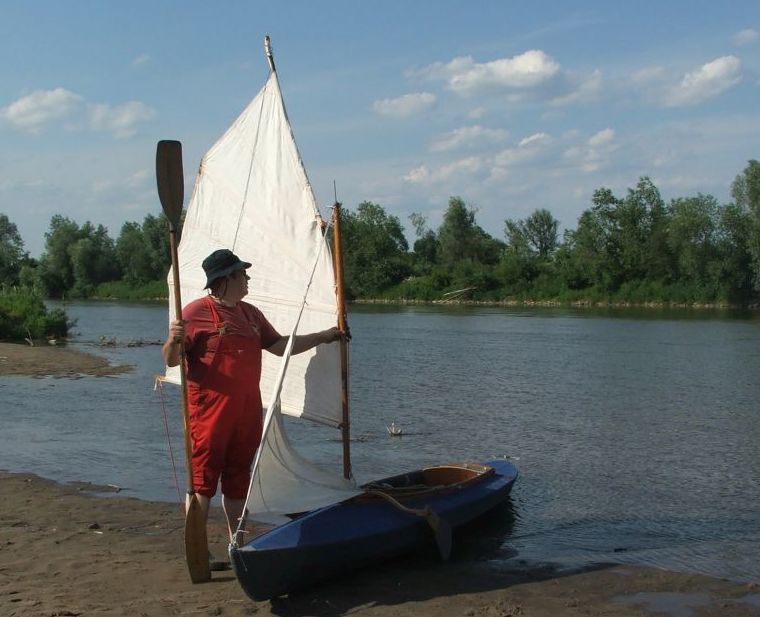

W Finie ( troszkę większym od OK, ale działającym na tej samej zasadzie) z podobnych (ale inaczej motywowanych powodów) zrobiłem maszt i żagle tak:
PICT4847.JPG [ 110.04 KiB | Przeglądane 6217 razy ]
PICT4823.JPG [ 99.59 KiB | Przeglądane 6217 razy ]

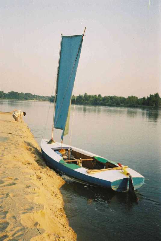

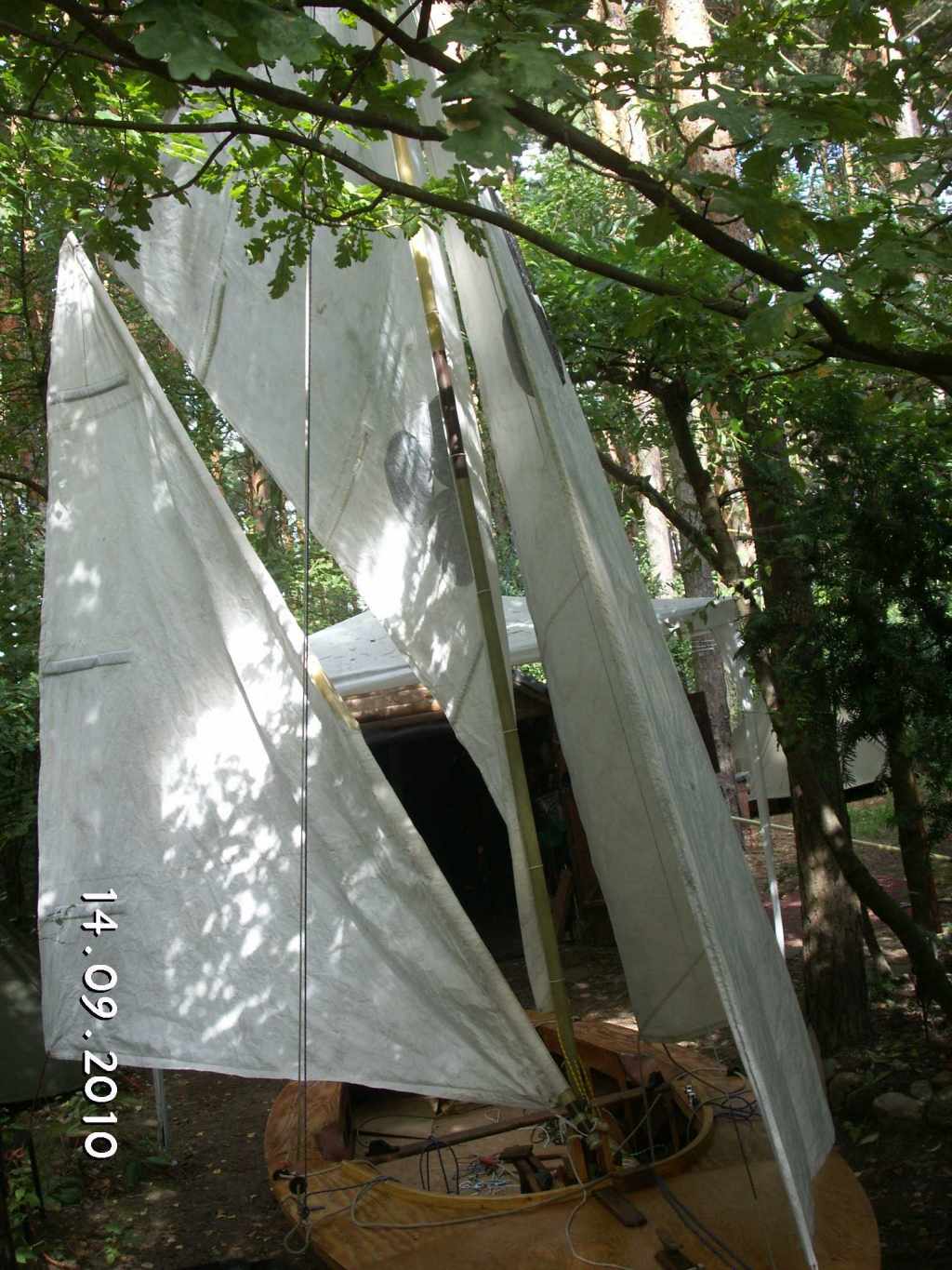

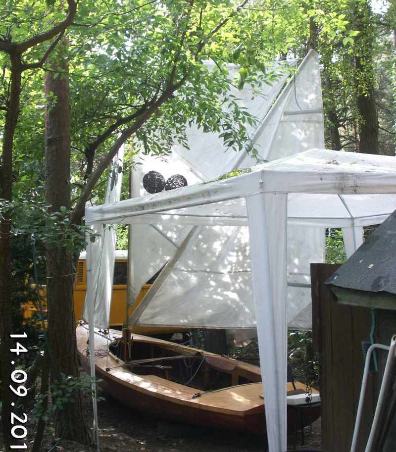

Ten mój Finn spłynął z takimi żaglami z grodu Kraka i przez miesiąc płynąc budowałem takielunek na biegowo:
Załącznik 044.jpg nie jest już dostępny
z czego tylko miałem
np. rozprza jest ze znalezionego wędziska.
Załącznik 052m.jpg nie jest już dostępny
z czego miałem:
Co ciekawe ten brezent ~~2x4 miał środek ożaglowania dokładnie tam gdzie ma go żagiel Finna oryginalny. :cool:
wisła055a.jpg [ 29.99 KiB | Przeglądane 5963 razy ]
Ożaglowania rozprzowe doskonale się (na Wiśle) sprawdziło (co specjalnie nie dziwi :D, ) więc poszedłem tym tropem dalej do rozprzowego "rozciętego" nazwanego przez Catsa: Va-Marian :lol:
Niestety nie sprawdziłem go jeszcze na wodzie- "siły wyższe".
Va-Marian regulacja 3 .JPG [ 108.32 KiB | Przeglądane 5960 razy ]
PICT4854.JPG [ 161.4 KiB | Przeglądane 5960 razy ]
