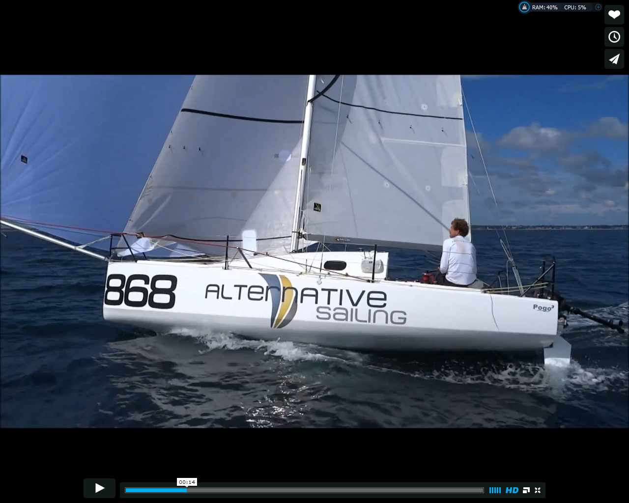

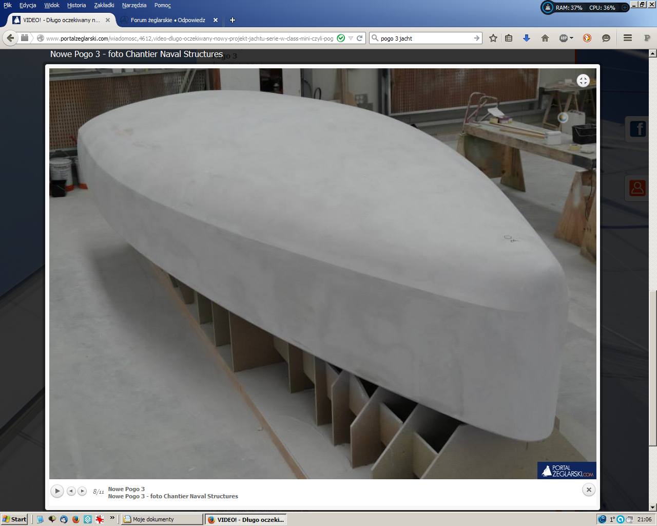

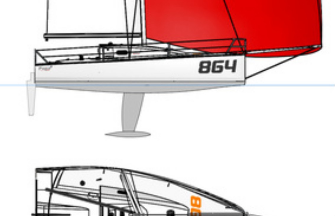

moze na zdjeciach pokazesz te wkleslosc , ktora dostrzegl Kolega a ja nie moge sie dopatrzyc
Bardzo proszę:
Pogo 3a.jpg [ 73.88 KiB | Przeglądane 14135 razy ]
PostNapisane: 20 lut 2015, o 08:05
Posty: 9050
Podziękował : 4125
Napisalem wyraznie, NA ZDJECIU a nie na rysunku zrobionym przez jakiegos grafika na potrzeby magazynu YW.

Marku:
Jeśli będziesz chciał zobaczyć wklęsłość, to będzie Ci dane:
Clipboard01.jpg [ 91.99 KiB | Przeglądane 13972 razy ]
A na dodatek taki tekst:
Na jesieni 2012 roku rozpoczęto prace nad następcą (Pogo) mark 3 - szeroki dziób został zaczerpnięty z projektu Davida Raisona - został zoptymalizowany tak aby nie zwiększać nadmiernie wagi*
Też powinien coś dać Ci do myślenia.
Zauważ: przy projektowaniu i optymalizowaniu kadłuba zależy nam (zwykle) na zachowaniu konkretnej krzywej wyporności wzdłużnej, więc jeżeli mamy ją zachować i poszerzać dziób, musimy gdzieś tego wyporu ująć i stąd wynika wklęsłość stępki (dotychczas były tam wklęsłe linie wodne). Jest to inny czynnik decyzyjny niż u mnie, ale prowadzi do takiego samego rozwiązania.
* http://www.portalzeglarski.com/wiadomos ... otos%5D/7/

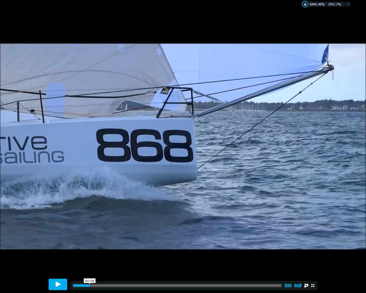

Jak byś Marku chciał zobaczyć rzeczoną wklęsłość także na filmie to chwilami jest ona tu widoczna:https://vimeo.com/113477386
o taka:
Clipboard02.jpg [ 74.39 KiB | Przeglądane 13934 razy ]

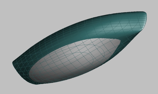

Tyle, że w ten sposób rozdrabniamy się tylko w detalach,
Clipboard03.jpg [ 63.04 KiB | Przeglądane 13924 razy ]
a nie patrzymy szerzej.
Nie o to chodzi czy jeszcze żelazko czy już pustak.
Rzeczoną tenedncje widać coraz wyrażniej, a ponieważ jest ona logiczna wiec mnie bardzo cieszy.
Natomiast nic nie wskazuje na rozwój jakiejś koncepcji odwracania tych żelazek (a tym bardziej pustaków) do pionu po wywrotce.
Kiedyś o tym myslano, ale ostatnio jakby zaprzestano, pewnie licząc na sprawne ratownictwo.

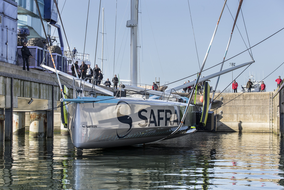

Nie powstrzymałem się: :D Safran - nówka z uszami ;) zamiast mieczy.
Safran Open 60 jean marie Liot.jpeg [ 288.27 KiB | Przeglądane 13552 razy ]
Myszek powinien się cieszyć: idą i jego drogą:
Komentarz: "Foil" Krzyś Mnich koncept +-2012r

Chyba duuzo wczesniej niz 2012 - Myszek dobre pomysly ma od zawsze.
W dodatku do obrazka, ktory zamiesciles, luzem:
- Safran2 to pierwszy IMOCA nowej generacji, wiec jest niejako "laboratorium" pilnie obserwowanym przez (obecnie) 5-ciu konkurentow, bo tyle nowych lodek bedzie minimum i oby wiecej!
- Zeglowac zacznie pewnie nie wczesniej, niz pod koniec kwietnia.
- "Nowe cuda", teoretycznie, powinny dac przewage 2-och dni w regatach typu VG.
- Safran2 ma byc szybszy nawet jesli owe foile nie potwierdza teorii ( to skomplikowane: stary numer zyski/straty... /nowatorstwo ) i dlatego:
- Takiej objetosci dziobu jeszcze w tej klasie nie widziano i:
- Przewidziano zastosowanie ( powrot do- ) mieczy klasycznych.
- Safran wspolpracuje z Banque Populaire w pracach podstawowych i podzespolach w celu ograniczenia kosztow: ksztalty produktu finalnego beda jednak z pewnoscia bardzo rozne.
http://www.voilesetvoiliers.com/course- ... agraviere/
http://www.voilesetvoiliers.com/contenu ... obe-imoca/
Dzieje sie!

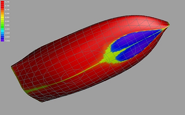

Dla świętego spokoju (i spokoju sumienia) donoszę:
viewtopic.php?f=57&t=16860&start=240#p273171
a także:
http://www.yacht.de/yachten_jollen/neue ... 96805.html
Czyli to:
ViP3d .jpg [ 40.94 KiB | Przeglądane 12738 razy ]
i to:
P-911 gausa dno.jpg [ 120.12 KiB | Przeglądane 12730 razy ]
zaczyna być już banałem:

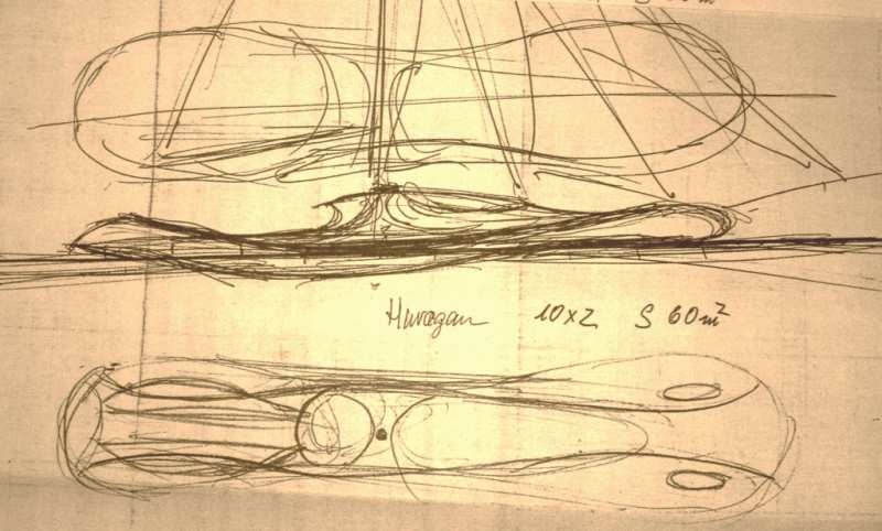

Chyba trzeba będzie zacząć rozpracowywać (w 3D) tą koncepcję:
Huragan 33,3.JPG [ 61.29 KiB | Przeglądane 12738 razy ]

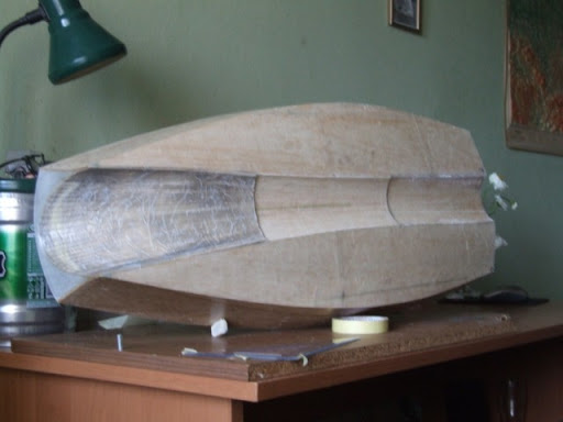

Oczywiście daleko mi do odwagi takiego rozwiązania: :-(
9.JPG [ 127.36 KiB | Przeglądane 12338 razy ]
Tu konstruktor poszedł bardzo konsekwentnie dużo dalej w analizie zachowania się jachtu żaglowego w przechyle i działających nań sił.
Jak by kto pytał ten jacht nie jest katamaranem: to jest "odwrócenie żelazka" - on ma wąską rufę. :D

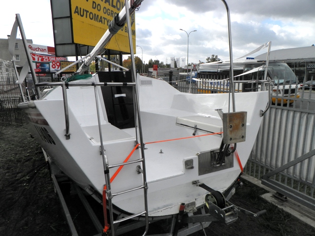

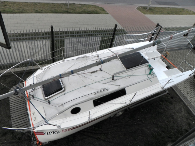

Czytam (na port 21) opis tego dużego (9,3m) i nie wszystko rozumiem.
Widziałem i rozumiem tego małego (5,5m) czyli tego z aukcji.
W małym wszystko (dla mnie) jest jasne - nie ma jakichś wklęsłości.
Viper rufa.JPG [ 179.66 KiB | Przeglądane 12178 razy ]

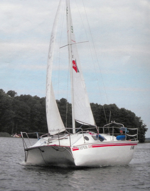

Widziałem (przez płot) jakiegoś Vipera (chyba 9,3m) w ogródku za domkiem, w Płocku.
Rozmawiałem z młodym człowiekiem ... a ten powiedział: "ojciec go zrobili" czy coś podobnie.
Stąd moje przekonanie.
boSmann napisał(a):
Dla przypomnienia - okrągłe łódki to też jego dzieło
Wiemy; wiemy :cool: tylko okrągłe to jakby podstawa myślenia, a Vipery to szczyty wyrafinowania ;)
Viper 550,.JPG [ 189.95 KiB | Przeglądane 12111 razy ]

wcale nie liczyłem, że kiedykolwiek "dożyję pustaka", a łódki okrągłe zobaczyłem dopiero w internecie.
okrągłe2.jpg [ 45.66 KiB | Przeglądane 12081 razy ]
