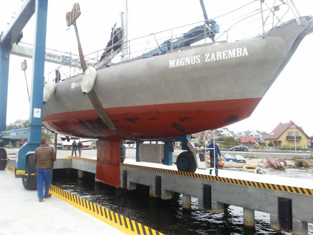

PostNapisane: 30 mar 2015, o 19:47
Wiemy wiecej: :mrgreen:
29_2014-10_Jastarnia_06_fot_Krzysztof_Najdowski_reduced.jpg [ 440.54 KiB | Przeglądane 5378 razy ]

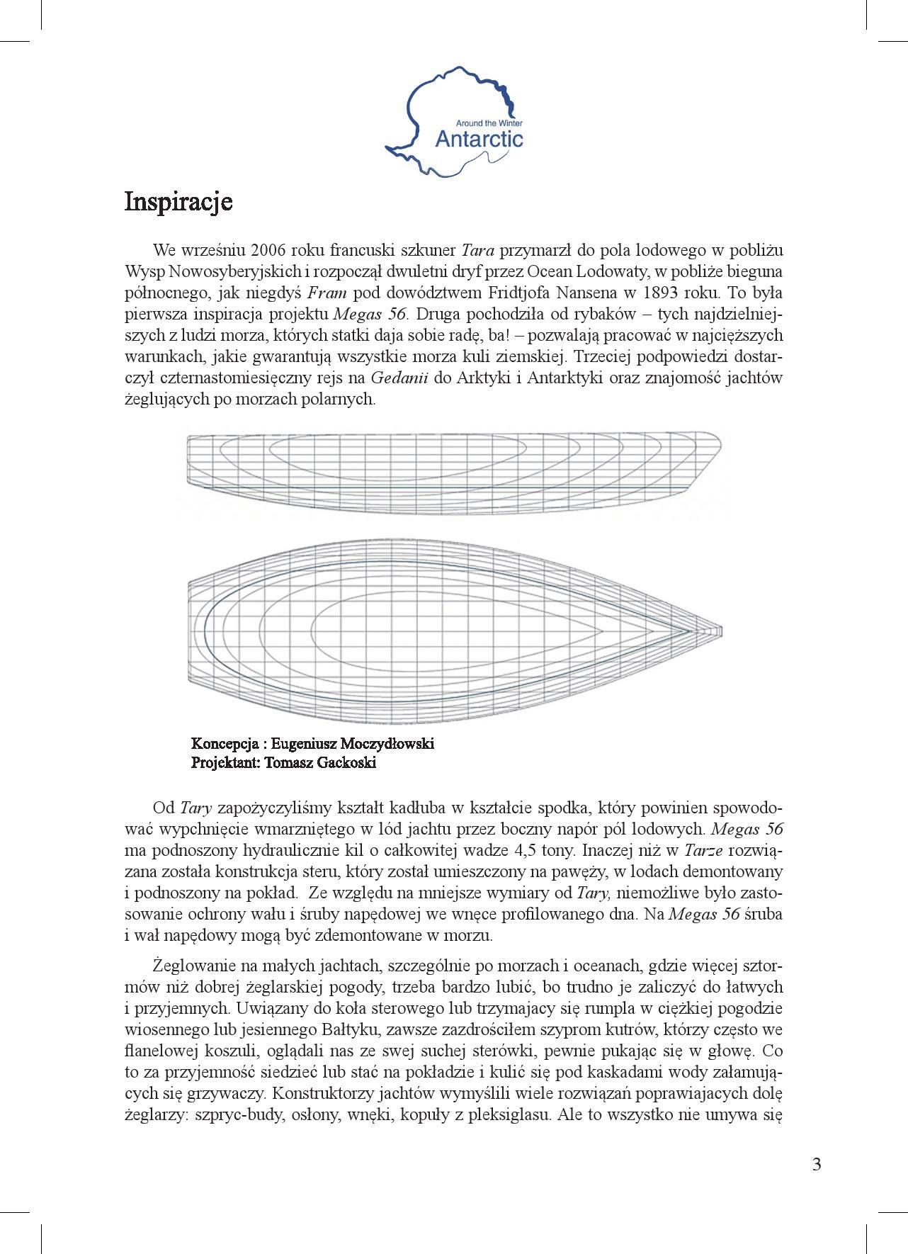

Magnus Zaręba linie.jpg [ 260.57 KiB | Przeglądane 5409 razy ]

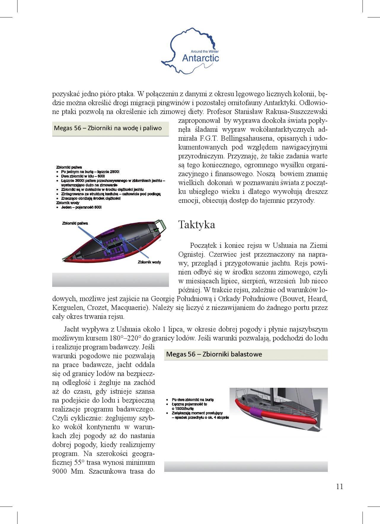

Magnus Zaręba zboirniki.jpg [ 258.5 KiB | Przeglądane 5409 razy ]

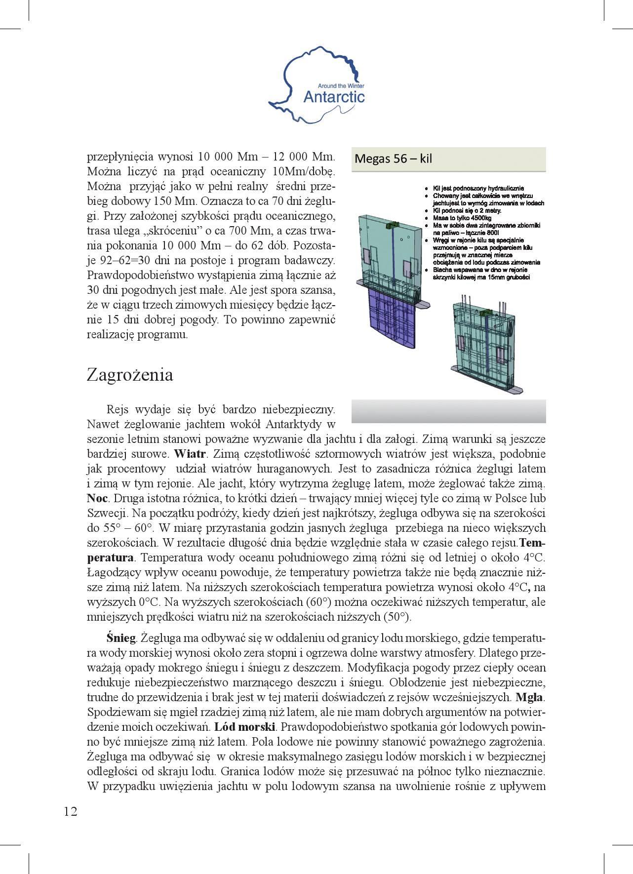

Magnus Zaręba kil.jpg [ 327.91 KiB | Przeglądane 5409 razy ]

jaszra napisał(a):
pisz "nie wiem", bo "my" to trochę wiemy.
Tara, był inspiracją koncepcyjną Megasa 56. Porównać trzeba ich parametry a wnioski nasuną się same. Długość 34,29m(36m?),masa 168 ton, szerokość 9,75m,maszty nie przekraczają długości statku, zanurzenie max 3,5m, masy podnoszonego kilu nie znalazłem. Jakby podzielić te dane Tary przez 2=Megas56? Masy nie dzielimy, masa (objętość podwodzia x gęstość właściwą cieczy=wyporność) w 3-ciej potędze.
Za ten post autor cors otrzymał podziękowanie od: Były user

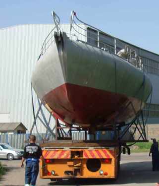

a był budowany 100 m od mojej hali :rotfl:

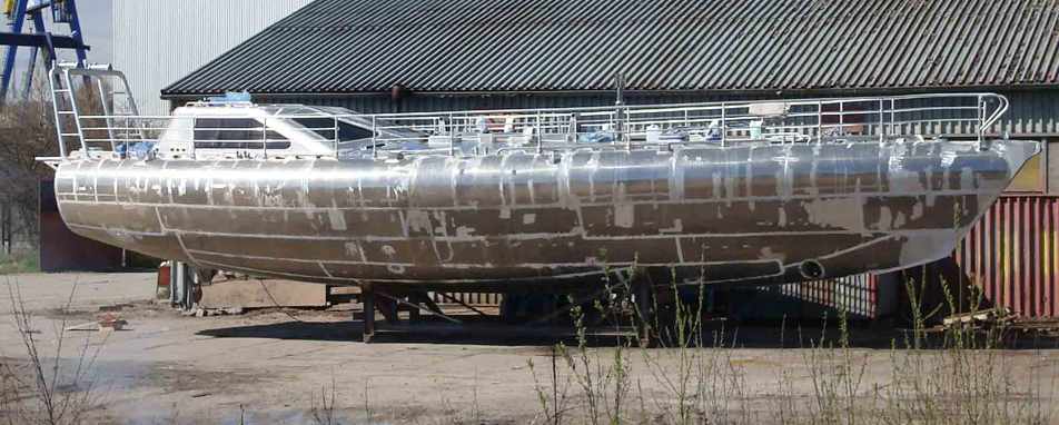

PostNapisane: 30 mar 2015, o 20:09
Plitkin nie napisał: wiemy wiecej... to napisałem JA MJS ;)
Ale wiemy jeszcze trochę:
04_Megas56_whale_fot_Eugeniusz_Moczydlowski_ mm.jpg [ 47.79 KiB | Przeglądane 5334 razy ]
05_2013-04-29_09_po-ciezkiej-nocy_fot_Eugeniusz_Moczydlowski_mm.jpg [ 64 KiB | Przeglądane 5334 razy ]
07_2013_3_www_droga-do-morza_fot_Eugeniusz_Moczydlowski_mm.jpg [ 21.06 KiB | Przeglądane 5334 razy ]

Ty Marianie już wiesz więcej. Ja mam dokumentację tego miecza i nie tylko.
To info w jpg. jak bajka dla dzieci. Nie chcę komentować wszystkich bajek z tego info. Największa "bajkowa" bzdura to: "zbiorniki są dokładnie w środku ciężkości jachtu"
Jak w podręcznik na kurs żeglarza jachtowego-"stateczność kształtu".
Wyjaśnię: ani dokładnie ani w środku ciężkości, który leży na pewno powyżej wodnicy pływania.
Poza tym taka duża "powierzchnia swobodna" w zbiornikach paliwa i wody, nawet podzielona grodziami, w ogromny i znaczący sposób wpływają na pogorszenie stateczności każdej jednostki pływającej. Spytaj Gackowskiego czy policzył stateczność z uwzględnieniem "swobodnych powierzchni".
Zbiorniki na burcie 1500 l. Jeżeli takowe są zamontowane po obu burtach, nawet z wysokowydajnym systemem przepompowywania z burty na burtę to należy ja uwzględniać tak jakby działały przeciwnie, zmniejszająco ramię prostujące. Tak dokładnie jak w MINI 650, IMOCA 60 itp. Wyobraź sobie, że zmęczony sternik nieopatrznie zaśnie i jacht zrobi zwrot przez sztag i 1500 kg pod pokładem na jednej burcie nagle znajdzie się po zawietrznej z żaglami po nawietrznej.
Za ten post autor cors otrzymał podziękowania - 5: Były user, Colonel, Jaromir, Magister, Stara Zientara
