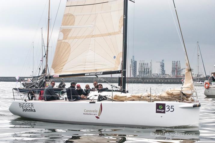

Faktycznie to tzw. "system niemiecki", choć trochę zmodyfikowany względem tego, co spotykałem wcześniej.
Tomku, manetka jest zarąbista :) Załogant na balaście ma dużą motywację do skutecznej pracy! Jeden głupi ruch i po 9 miesiącach urodzą się małe manetkowe ludziki :rotfl:
PostNapisane: 20 sty 2016, o 11:16
Fajne zdjecia znalazles :) Przy okazji warto zwrocic uwage na sposob prowadzenia szotow foka i mozliwosi regulacji przestrzennej punktu zaczepienia. Podobne rozwiazania stosuje sie coraz czesciej na regatowych jachtach.
Fotki głównie stąd:
http://www.yacht.de/boote/testberichte/ ... 03909.html
Tamże linki do innych artykułów o tym jachcie.
BTW - ciekawe czy kiedyś jakiś polski jacht będzie miał dostępny w sieci rzetelny test i kilkadziesiąt podobnych fotek - w niecały rok po premierze...
A system prowadzenia szotów sztaksli pozwalający na regulację punktu zaczepienia w dwu płaszczyznach używałem na polskim C27 - jakoś tak 32 lata temu. ;)
A tak w ogóle, to brakuje mi na tym jachcie, z tego co widać i na szybko:
- nawigacyjnej lampy rufowej i dziobowej (nawet jak jest na topie, to brak rezerwy)
- kieszeni na liny w kokpicie (na fali straszny burdel się zrobi)
- przetłoczeń w dnie kokpitu na nogi (żeby było się o co zaprzeć)
- relingu rufowego
- handrelingów
- falszburty odpowiedniej wysokości (nie wiem jak na dziobie, nie widać dobrze, ale raczej jest za niska)
- brak miejsca/zaczepów na lifelinę
- brak kompasu magnetycznego (też wymóg OSR)
- uchwytów na ręce w środku (nie ma nigdzie, ani w kabinie, ani w kibelku, ani przy kambuzie, więc na fali załoga lata po wnętrzu)
Sztuka sztuce nierówna. Niektóre mają np, półkosze rufowe i lampy, widać je na fotkach z linku wyżej.
Falszburty odbierają fun w regatach a resztę (kompas, uchwyty, kieszenie czy listwy na dnie kokpitu) można zamontować samemu. Zaś manetkę obróci się o 90° i gites! ;)

Wiele rzeczy juz bylo i wraca w zaleznosci od potrzeb. Vegi wychodzace ze szczecinskiej stoczni mialy szoty grota mocowane na noku bomu ( ktory sie obracal do refowania przez nawijanie) z ktorego oba konce szly na przeciwne burty.
co do manetki, to moglaby byc nizej ale na zdjeciu jest w pozycji "luz" a ja plywajac na zaglach zawsze ja blokuje po odstawieniu silnika w pozycji wstecz.
PostNapisane: 20 sty 2016, o 11:35
Na postoju targowym manetki nie było - może po prostu jest wkładana kiedy jest potrzebna?
Natomiast elektryka robi wrażenie... hmmm.. lekkiej prowizorki:
Marudzę, wiem - ale WTF is that?:
and that:
No właśnie, skoro już przy tym jesteśmy. Mnie jakoś całość nie przekonuje...
Jacht jest niespecjalnie lekki - lekki jacht tej wielkości byłby o 1/4 lżejszy. Stosownie do tego, ma kształty raczej przystosowane do żeglugi wypornościowej, np. rufę podniesioną sporo ponad wodę. Nawiasem mówiąc, mam wrażenie, że na obrazkach z symulacji opływu pokazany jest inny kadłub...
Te założenia potwierdzają biegunowe, bez jakiegoś drastycznego wzrostu prędkości na kursach pełnych.
No i teraz - po co w takim razie wąski kil z bulbem? Tam, gdzie oszczędność powierzchni zmoczonej ma sens, prędkość jest i tak ograniczona przez opory kadłuba. Na kursach na wiatr trochę więcej oporu bocznego zawsze się przyda, a na fali i przy niezerowym kącie dryfu bulb nigdy nie pracuje tak gładko jak na ofertowym obrazku. Że o łapaniu sieci nie wspomnę...
Po drugie i ważniejsze - jak się do tego ma rozwiązanie kokpitu? Przy osiąganych prędkościach przyjmowanie łamiącej się fali od rufy będzie nieuniknione. A tam - całkowicie otwarty kokpit, dalej ładnie wyprofilowana zwężka i nisko położona zejściówka.
Dalej w kwestii kokpitu. Tak, wiem że to wedle dzisiejszej mody jedynie słuszny kokpit i inny by się nie sprzedał. Ale niech mnie ktoś oświeci, jakie on właściwie ma zalety? Zwłaszcza na 4.5-tonowym jachcie?
Widzimy tu - w wersji "wyczynowej" z krótszymi ławkami - dwie osoby prowadzące jacht, gnieżdżące się na pokładzie rufowym. Zamiast wygodnego siedziska mają tam wysoką i wąską grzędę, na której można siedzieć półgębkiem albo majta się nogami w powietrzu. Zresztą nigdzie, jak zauważył Waliant, nie ma nic, o co można by zaprzeć nogi w przechyle. Za oparcie pod plecy służą im natomiast stalówki relingu.
Jak długo można wytrzymać w takich warunkach i efektywnie pracować?
Reszta załogi koczuje na półpokładach, wywieszając nogi za burtę. Można oszacować, że zwiększa to moment prostujący o kilka procent zaledwie, ale niech tam, psychologia też jest ważna. Przy każdym zwrocie mają bieg z przeszkodami - do pokonania falochron, ławkę, kokpit, drugą ławkę, drugi falochron. Nawet bez wystającej manetki, ileż okazji do straty zębów...
Przy czym te falochrony i ławki są w zasadzie psu na budę, bo miejsca w osłoniętym kokpicie za mało do pracy załogi, ledwo w porcie wszyscy się zmieszczą. Więc już chyba lepiej byłoby zrezygnować z falochronów, a w porcie wstawiać składane oparcia. Albo zrezygnować z ławek, a w porcie wstawiać składane krzesełka ;)
Mogę się mylić. Jeżeli ktoś mi wytłumaczy, dlaczego takie rozwiązanie jest w istocie dobre i ergonomiczne, to przyjmę do wiadomości. Na razie po prostu tego nie widzę.
Wreszcie te szoty. Przyznam że nie rozumiem. Klasyczny system niemiecki jest o tyle interesujący, że do pewnego stopnia może zastąpić szynę szotową, a i trochę obciągacz bomu. Poza tym można wyprowadzić obsługiwany koniec szota tam, gdzie to w danej łódce wygodne - z przodu, z tyłu, z boku.
Tutaj mamy zupełnie zwykłą (tylko o niewielkim przełożeniu) talię na noku bomu, zupełnie zwykłą prowadnicę szotów, tylko szot obsługiwany jest od drugiego końca przez jeden z kabestanów. Jakie to ma zalety? Bo prowadzenie tegoż szota kawałkiem pod pokładem na pewno ma wyłącznie wady.

Krzysiu, moze nie zwrociles uwagi ale ten jacht zostal zaprojektowany w konkretnym celu, do wygrywania w regatach przelicznikowych wg ORC Int i IRC . Jak widac konstrukcja zrealizowala pokladane w niej nadzieje i widzac jak dobrze sie sprzedaje osiagnela rowniez sukces komercyjny.
Oczywiscie na pewno mozna by sporo zmienic i na pokladzie i we wnetrzu, mysle ze to nie tak wielki problem ale czy rozwiazania sie sprawdzaja mozn powiedziec dopiero wtedy gdy sie poplywa w regatach z pelna zaloga. Czy ponad 700 kg zalogi na burcie( waga ze swiadectwa czyli prawie na golo 690 kg) ma niewielki wplyw na statecznosc i zdolnosc noszenia zagli a w konsekwencji na osiagi bym polemizowal bo mam na ten temat wlasne zdanie w oparciu o wlasne doswiadczenia regatowe na podobnych jachtach.
I na koniec, mysle ze zaprojektowanie dobrej, wygrywajacej lodki nie jest takie proste jak mogloby sie wydawac , wlosi maja i zaplecze badawcze i duze doswiadczenie teoretyczne poparte praktyka stad wlasnie tyle fajnych wloskich konstrukcji w ostatnich latach. Wystarczy porownac wyniki czolowki MŚi ME z ostatnich lat i wyciagnac wnioski :)

szkoda, że u nas takich jachtów się nie produkuje.
Końcem ubiegłego wieku produkował podobny jacht A. Armiński w Szczecinie, ale z braku popytu produkcję zaprzestał... a prototyp sprzedał.
Drugi producent: Stocznia Ustka w 2009 zwodował GP 33:
Obrazek, cztery lata wcześniej GP 27.
Obecnie w Caravela Boatbuilders (Ustka) przygotowywany jest nowy jacht w klasie 950:

Nie wiem o jakim jachcie Andrzeja Arminskiego myslisz. Znam chyba wszystkie i zaden znaczacych sukcesow na arenie miedzynarodowej nie osiagnal podobnie zreszta jak "Vihuela" Gienka Gintera czy "Stocznia Ustka" wloskiego projektanta.
Jedynym sukcesem naszej rodzimej konstrukcji ( i Zeglarza) jest
miejsce Piotra Adamowicza w ostatnich ME Sportsboats na morska konstrukcje mogaca skutecznie rywalizowac w ORC chyba dlugo bedziemy musieli poczekac, niestety.

No właśnie...
I Vihuela i Stocznia Ustka (2 i 3, bo są dwie) powstały dla konkretnej osoby, dla budowniczych i armatorów. To są wyjątki. Jedyny jacht jaki znam, z tych większych i polskiej produkcji, który ma sukcesy (acz raczej u nas), to "Duży ptak" (Mantra 31 Armińskiego).
To oczywiście też ma znaczenie. Nie ma u nas popytu na takie jachty, to i nie ma produkcji.
Jachty które wymieniłeś startują rzadko i u nas i za granicą. Poprzednie jachty tych armatorów, Villa L'arte i Stocznia Ustka 2, też pływały rzadko i szybko zeszły z wody, a szkoda.

GP 26 i GP 33 toklasy niszowe i zaden z jachtow tych klas nie odniosl znaczacych sukcesow w ORC bo nie do tego byly projektowane.
Mantra 31 to taka nasza ( ciezsza ) kopia Farra/Mumma 30 ktore zreszta byly projektowane do scigania sie w klasie a nie ORC. To robi spora roznice.
Zeby byl popyt na jacht regatowo-turystycznyto konstrukcja MUSI odnosic sukcesy. Tak jest w przypadku X 37, Grand Solei 37, NM 38,
Salona 37 i 38 itd.w ORC Int. Starsze ale udane konstrukcje sprzedawaly sie w setkach egzemplarzy. Podobnie jest z jachtami do IRC ( JPK Valera)
Wiesz, na to można odpowiedzieć na różne sposoby, mniej lub bardziej złośliwie (np. tak, że w ORC i IRC z zasady nie jacht ma wygrywać ale załoga; albo tak, że na podobnej zasadzie można twierdzić, iż najlepsze są jachty różowe, bo "Pink Lady" sprawdziła się w rejsie dookoła świata), ale mnie naprawdę interesuje, czy pewne konkretne rozwiązania pomagają czy przeszkadzają jachtowi w wygrywaniu regat.
O ile różne rozwiązania kila można jakoś z grubsza przeliczyć, o tyle właśnie ergonomia pokładu jest tym, co najlepiej ocenić z doświadczenia. Dlatego pytam o praktykę, na forum, gdzie są różni ludzie pływający na bardzo różnych jachtach...
700? - tam się ledwo 6 chudziaków zmieści, w praktyce najwyżej 500 kilo.
Jacht ma wyporności (na lekko) 4500kg, w praktyce będzie z 5 ton, ale niech tam, weźmy 4.5. Szerokość 3.5m.
Różnica w położeniu załogi pomiędzy balastowaniem na burcie a siedzeniem grzecznie w kokpicie wynosi - z rysunków - 70cm. W przechyle, z uwagi na różnicę wysokości, zmniejsza się do jakichś 60.
Gdyby zastosować kokpit bez ławek, z podwyższoną podłogą, jak w przywołanym parę postów temu Zoltarze, ale o tej samej geometrii co oryginalny, różnica wynosiłaby co najwyżej 30cm. Jak łatwo policzyć, balastująca załoga przesuwa środek ciężkości jachtu o całe 6.666 lub 3.333centymetry.
Dla porównania, sądząc po zdjęciach, roboczy przechył przesuwa środek wyporu w bok o jakieś 75cm. Do tego trzeba dodać wychylenie balastu - bulb przy zanurzeniu 1.9m, ważący pewnie z półtorej tony - niechby tonę, reszta równoważona jest przez ciężar takielunku - co dodaje dobre 10 albo i 15cm.
Balastowanie na burcie dokłada nam odpowiednio 8 lub tylko 4% momentu prostującego.
Pozwala zmniejszyć przechył o pół do 1 stopnia. Ewentualnie, dołożyć 1.5 do 3 m^2 żagla. Przy czym, w porównaniu z załogą nisko w kokpicie, na kursie na wiatr dokładamy sobie co najmniej 1m^2 czystego oporu powietrza! - który akurat zeżre nam ewentualny dodatkowy ciąg.
Ale tak naprawdę istotne jest pytanie: czy kokpit taki jak w Zoltarze nie byłby pod każdym względem lepszy? Czy może - nie wiem - dawałby gorszy przelicznik?
